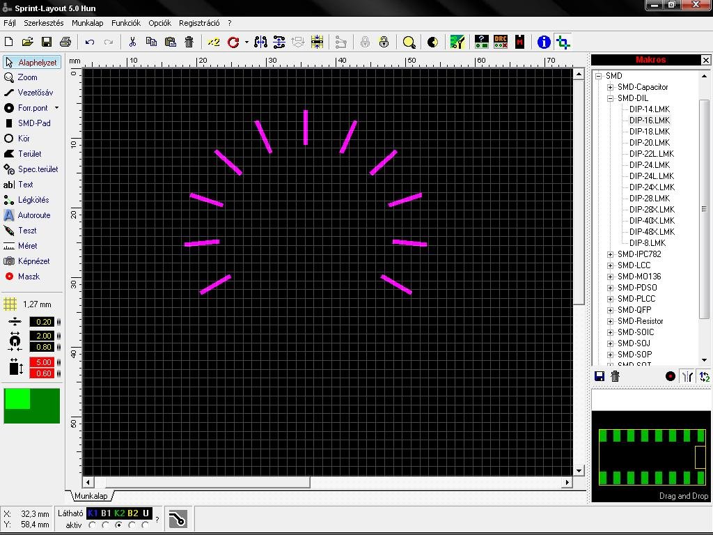

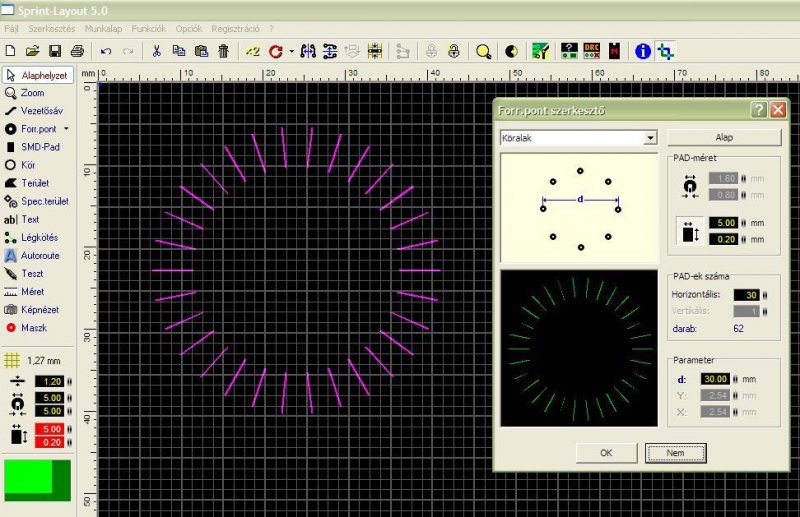

Már nem emlékszem név szerint ki akarta beosztani a kört a potméterhez, de neki ajánlom a következőt
Szóval a konkrét megoldás (kép mellékelve). Nem sokat töprengtem rajta, csak rögtönöztem egy megoldást, de biztosan lehet még finomítani rajta.
1. Footprint Wizard
2. SMD forrszigetet választasz, aminek beállítod a méretét tetszőlegesen. Persze nagyon karcsút célszerű beállítani, hogy vonalszerű legyen.
3. tetszőleges részre oszthatjuk, a tetszőleges átmérőjű kört. Mindkettő megadható az ablakban.
4. szétlakatoljuk, és a nem kívánt vonalakat töröljük, mert ugye csak 270°-ot akartunk.
5. örülünk annak, hogy milyen jó lett.
6. esetleg lehet számozni is, stb.
Alkotó

(#) emmzolee válasza Alkotó hozzászólására (») Feb 17, 2009 /
Én is ki próbáltam a Pad varázslóval.
Én persze nem akarok ilyet csinálni, csak érdekelt, hogy megy-e. A gáz az, ha be állítok 15 osztást, hogy ha ki törlöm a nem kellő 90fokból az smd padokat, akkor pont 11 beosztás legyen. Mert ugye 0-10 ig akarok mondjuk feliratozni.
Szóval akkor a potim feliratozása el csúszik 5-10 fokot az egyik irányba. Forgatással nálam a 45 fok amit enged. Ez meg ugye sok.
Nem akarom mondom meg valósítani ezzel a dolgot, de csak érdekességképpen érdekel, hogy meg lehet-e oldani.
Mindjárt rakok egy képet.

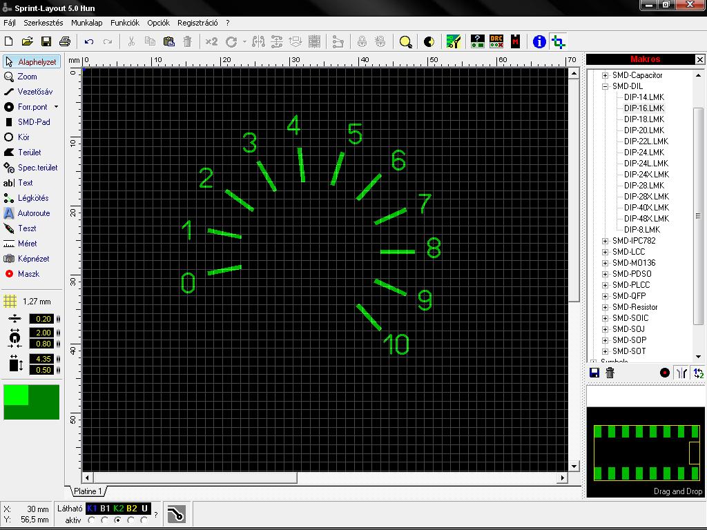

(#) emmzolee válasza emmzolee hozzászólására (») Feb 17, 2009 /
ÓÓ rájötem
Nem a fölső menüből kell ki választani a forgatást, hanem a menüsorból, és ott akár fokonként is forgathatok.
bocsesz

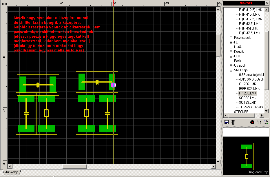

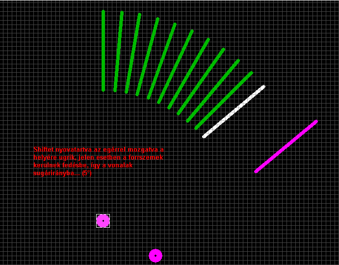

(#) gulyi88 válasza Alkotó hozzászólására (») Feb 17, 2009 /
könnyen megoldható hogy egy középpontba mutassanak a vonalak.
Leteszel egy forrszemet a skála közepére, berajzolod az egyik vonalat a skálán , kijelölöd összezárod (vonal + forrszem)!
Lemásolod az összezárt cuccot, elforgatod és shiftet használva a forrszemeket egymásra illeszted (kis négyszöggel jelzi, hogy fedésbe teszi a forrszemeket)... másol-forgat-illeszt...
a shift nyomvatartása illesztésre máshol is használható,(pl engem idegesít, ha a vezetősáv nem a forrszem közepébe tart/végződik..)(a nagy raszter esetén, nem mindig talál shifttel fedéspontot)
ennyi
(#) gulyi88 válasza gulyi88 hozzászólására (») Feb 17, 2009 /
illusztrálom is
ja igen kisujj+mutatóujj+egér dolgozik ezerrel :
ctrl+D -> ctrl+R -> shift+egér -> ctrl+D -> ctrl+R -> shift+egér... (3 kombináció mégis nehéz gyorsan csinálni)
(bal ctrl meg bal shift)
(#) Alkotó válasza gulyi88 hozzászólására (») Feb 17, 2009 /
Tökéletes, ugyan kicsit fárasztóbb mint a pad- varázslóval, de az eredmény hibátlan.
Szégyenlem, de én ezt a siftes dolgot nem is tudtam eddig. Most kipróbáltam, és valóban működik. Azt még nem látom, hol fogom hasznát venni, de mint lehetőség megjegyeztem magamnak.
A legujabb verzióban jól megy, a régebbiben meg elég zavaros, egyszer működik, egyszer nem. Majd még körbejárom a funkciót.
a shiftes dolgot énis csak véletlen vettem észre, mikor összegabajodtak az ujjaim de király funkció
minden vezetősáv bekötéskor használom már, reflexből.
pl: ha van egy tokozásod, aminek nem raszteren vannak a lábai, akkor shifttel kapásból bekötheted a forrszem közepébe a vezetősávot (nem kell a legkisebb raszteren dolgoni, így az alkatrészek sem csúszkálbnak szét egymáshoz képest, mert azt is útálom..).
(nekem az SMD tokom 2szer olyan hosszú mint széles (a kerete ennyi) így simán pakolhatom egymáshoz/mellé/alá, mint kőműves a téglát, shift ... ráugrik és kész, a helyén is van, persze figyelni kell hogy melyiket forrasztom fel elöbb... )
Néha nekemse megy pl mikor alapból raszteren van egy forrszem, és belekötök egy vezetősávot, ilyenkor nem teszi ki a négyszöget (de nem is kell mer ugye raszteren van..).
Aztán, ha a raszterpontoktól nagyon távol van a forrszem, akkor nem akaraja megtalálni --> 1-2 vel kisebb raszterren megtalálja...
