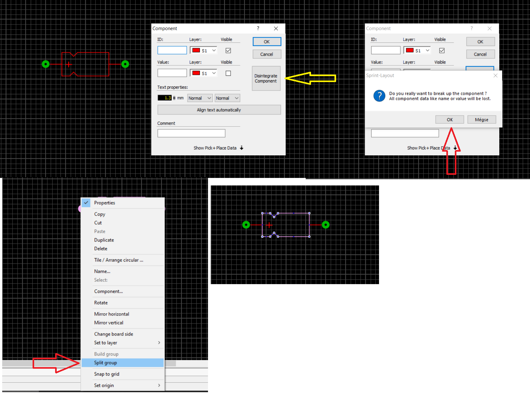

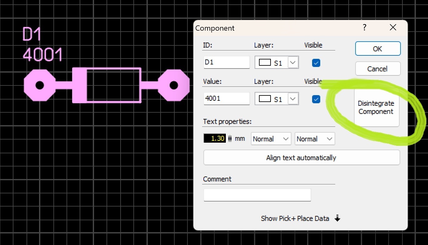

Nem értem mire gondolsz. Továbbra sem látom hol lenne bármilyen akadálya már a mostani verzióban is, akármilyen alkatrész tetszés szerinti szerkesztésének.
Ha komponensé teszed (ami egy külön opció), akkor onnantól kaphat pozíció számot és érteket, és ezekkel együtt tudod kényelmesen mozgatni. Ha valamiért hozzá kell nyúlni, akkor megszünteted a komponens állapotot, és azonnal szét tudod lakatolni, majd innentől bármit csinálhatsz vele.
(#) elektroncso válasza bubuszoft hozzászólására (») 20:52 /
Egyáltalán nincs vége. Én is sokszor használom. Sőt nekem az elkészült paneltervek is gyakran makróként vannak elmentve. Mellékelem a megoldást lépésről lépésre.
U.i: Ha végeztél akkor az egészet ki kell jelölni, a "Built group" gombbal le kell zárni majd a "Component..." gombbal újra alkatrésszé tudod tenni és onnantól paraméterezhető. Ha szükséges makrókén elmenthető.
