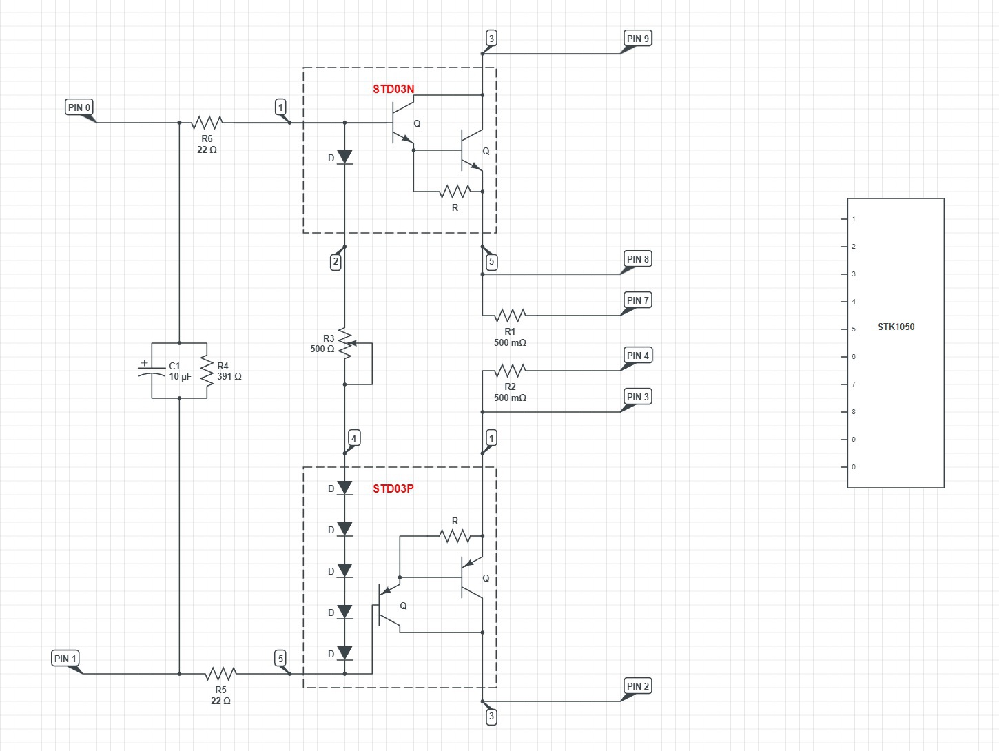

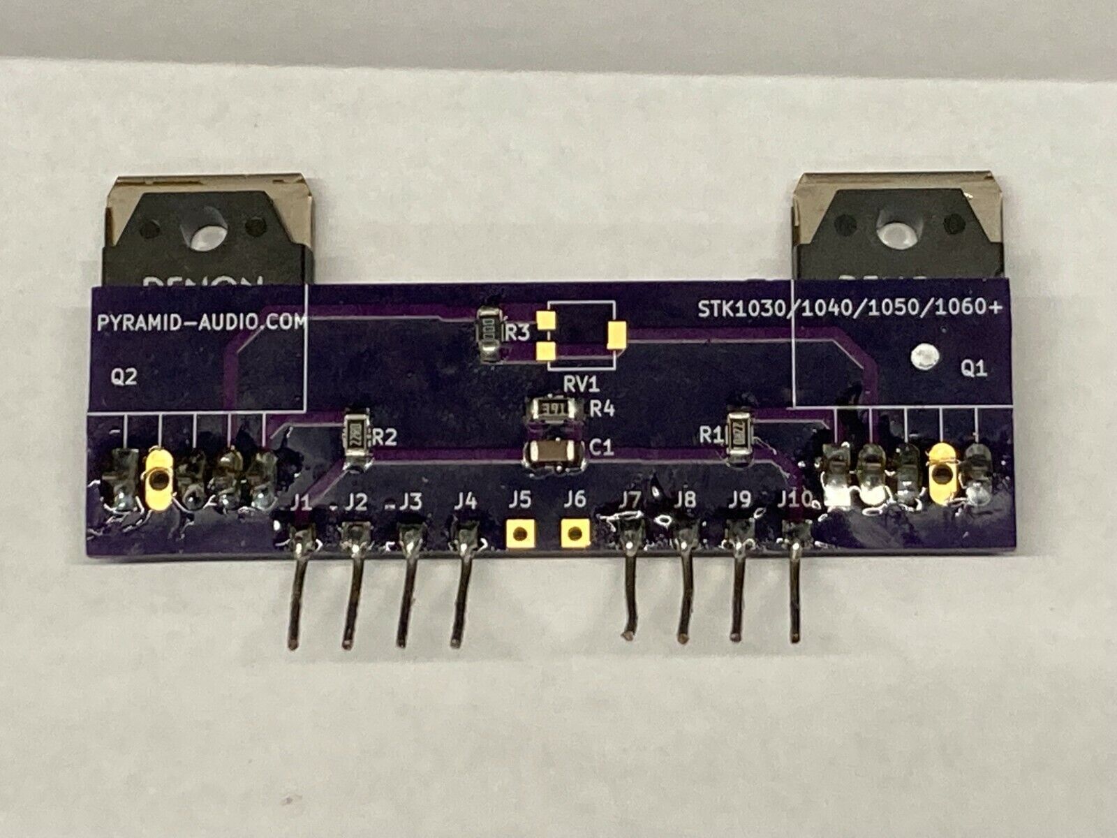

(#) mcc válasza reloop hozzászólására (») Feb 26, 2023 /
Az eredeti funkciójukhoz képest kissé eltévedtek az újabb rajzon...
(#) mcc válasza Aldure hozzászólására (») Feb 26, 2023 / 1
Abban a pozícióban, ahol vannak, semmi hasznuk, vagy értelmük nincs. Kissé csökkentik a maximálisan elérhető kimeneti teljesítményt, de ezen kivül csak a helyet foglalják a panelen.
(#) Aldure válasza mcc hozzászólására (») Feb 26, 2023 /
Igen. Így akár el is hagyható de ahogy korábban írtam ennek a két meghajtó tranyó mellett a bordán lenne értelm.
Ahogyan a kapcsolásban van, úgy a bordán sincs értelme. A nyugalmi áram szbályozásra ott a Q5. Tökéletesen megfelel.
Igen. Igazad van ahhoz hogy működjön a meghajtó bázisára kéne csatlakoznia. De mint írtad a Q5 tökéletesen elvégzi ezt a feladatot. Erről mi a véleményed én ezt a kapcsolást többre értékelem sokkal kompaktabb megoldás.
Ez mindaddig tökéletes, amíg a Sanken le nem áll az STD darlingtonokkal....
Inkább az NJW-s megoldáson kéne finomítani. Abban közönséges, jól beszerezhető, jól helyettesíthető alkatrészek vannak.

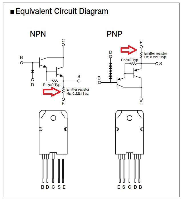

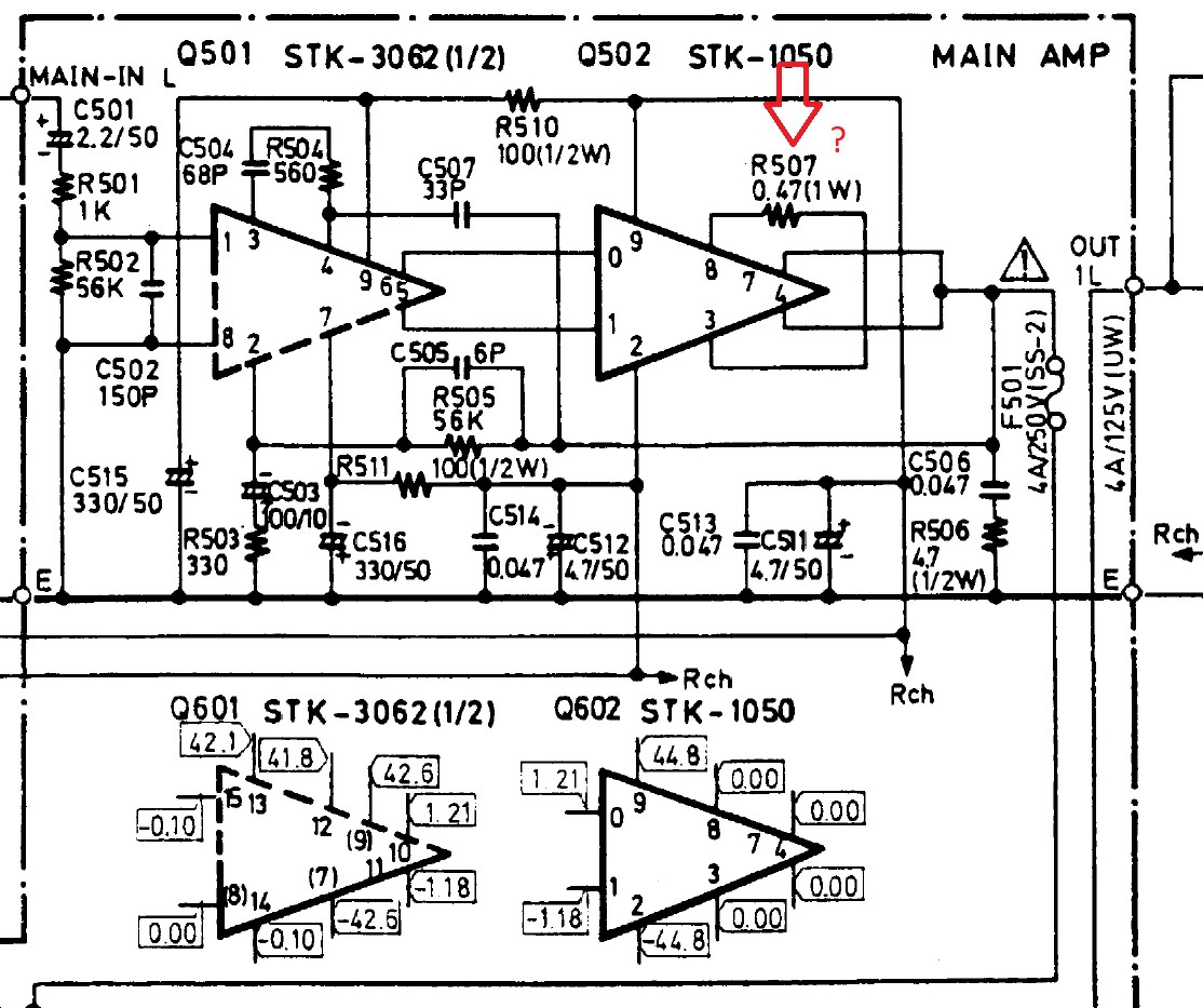

(#) Aldure válasza Aldure hozzászólására (») Feb 26, 2023 /
Azt nem értem hogy a képen megjelölt ellenállásnak mi értelme van hiszen a tok tartalmazza az emitter ellenállásokat és ez a rajz szerint azok elött köti össze az emitterekelt

(#) reloop válasza Aldure hozzászólására (») Feb 26, 2023 /
A külső 470 mΩ-os ellenállás a belső emitter-ellenállásokkal delta-kapcsolásban van, amit átszámolhatunk csillagba. Tehát egy soros kimeneti ellenállás adódik a hagyományos emitter-ellenállások után. Ha maradt ép emitter-ellenállás a tokban az kimérhető és elvégezhető a számítás.
Az STK-1050 adatlapján lentebb megtalálható a driver méretezése, amit egy "öcsi" panelre akár furat-szerelt alkatrészekből is feldobhatunk. A világhálón talált megoldásokat nem árt erős szűrőn átbocsájtanod, mert a kontárok is lelkesen publikálnak
A drivert úgy ellenőrzöm: Darlington Pack-ot eltávolítom, driver kimeneteket összekötöm egymással és a visszacsatolással. Be kell állni a kimeneti DC egyensúlynak és a tápot megközelítő csúcsfeszültségű szinusz jelet kell tudni észlelni a kimeneten. Terhelésnek 10k ellenállást használok.

(#) reloop válasza Aldure hozzászólására (») Feb 27, 2023 /
Az 500 mΩ elég sok emitter-ellenállásnak, 10 A-nél 5 V esik rajta és 50 W a pillanatnyi disszipációja, hogy a hátrányok közül csak a látványosakat soroljam.
Ilyen kaliberű erősítőbe 220 mΩ-ot tennék és nem sajnálnám tőle az 5 W terhelhetőséget.
Az STK-ban a végtranzisztorok meghajtóinak közös az emitter-ellenállása. Ez azért jó, mert így A-osztályban dolgoznak. Csábítóak az STD-k, de emiatt azok sajnos egy ligával lejjebb rúgják a lasztit.
(#) mcc válasza reloop hozzászólására (») Feb 27, 2023 / 1
Egyetértek az előttem szólóval. Az STD és SAP célja nem a jobb, hanem az olcsóbb végfok építés. A sorozatgyártás legdrágább része a nem automatizálható dolgok halmaza. Ilyenek a hűtőbordára szerelt félvezetők. Nem mindegy (különösen egy sok.1-es házimozi erősítőnél nem), hogy 2 vagy 5 alkatrészt (2 végtranzisztor, 2 meghajtó, 1 munkapont beállíító) kell csatornánként felszerelni...
(#) Aldure válasza reloop hozzászólására (») Feb 27, 2023 /
Igen az STK adatlapján rajta van hogy 40mA nyugalmi áram esetén 0.22 Ohm legyen az ellenállás értéke és az 5 Wattot vagy annál nagyobbat ajánl. Az adatlap elején levő szöveget lefordítottam és bemásolom ide.
„Nem igényel kívülről csatlakoztatott emitter ellenállásokat.
Az emitter ellenállások értékeit gondosan felülvizsgálták, hogy kiváló tulajdonságokat biztosítsanak.
a. A tápfeszültség jobb kihasználása lehetővé teszi olyan tápfeszültségek tervezését, amelyek ±0,7 V (RL = 4 Ohm esetén) alacsonyabbak, mint a korábbi DPP-modellek esetében.
b. Az egyes ellenállások maximálisan megengedhető energiafogyasztása 5 W vagy nagyobb, ami lehetővé teszi az összes terheléshez való alkalmazkodást.
C. A megengedhető csúcsáram 18 A vagy több, ami még a rövidzárlat vagy hasonló vészhelyzetek alatti csúcsáramokhoz is elegendő tartalékot biztosít.
d. Különösen a 4 Ohm maximális teljesítmények javultak. Az emitterellenállások használata megkönnyíti a szigorú biztonsági előírások betartását és a PCB-k tervezését.
A nagyfrekvenciás tartományban a külsőleg csatlakoztatott emitterellenállások elrendezése által okozott kölcsönös interferenciák már nem léteznek. Ez lehetővé teszi az alacsonyabb torzítási tényezőket.
•A lábak olyan emitterellenállás kimeneti kapcsaihoz használatosak, amelyek a korábbi DPP-kben nem voltak csatlakoztatva. Az összes többi terminál változatlan marad; nincs szükség nagyobb áramköri változtatásokra.

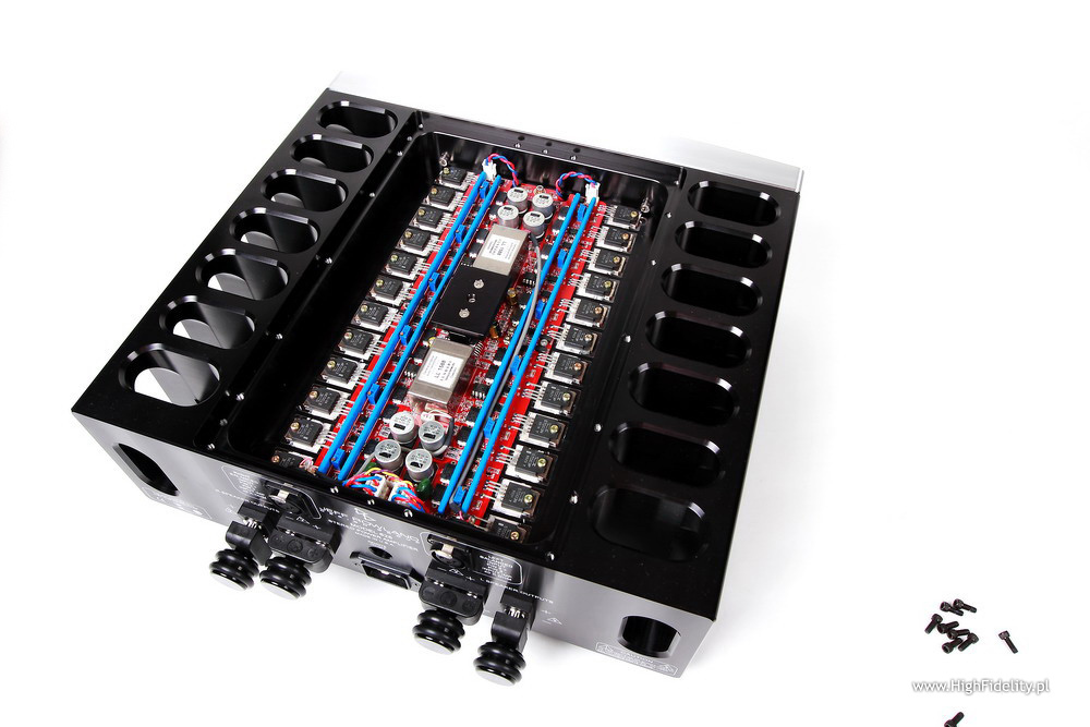

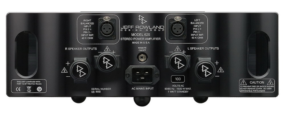

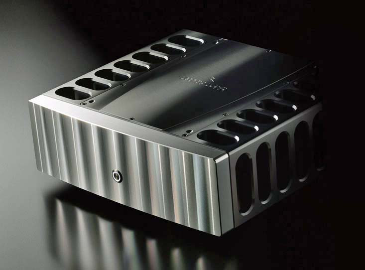

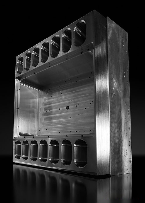

(#) Aldure válasza Aldure hozzászólására (») Feb 27, 2023 /
Jeff Rowland Model 625 S2 ennek a végfoknak az ára kb 5 milió forint körül mozog. A komplett adatlapját feltöltöm ide a műszaki paraméterei a pdf lap alján találhatóak. Nem gyenge kicsike.
Ez már az a kategória ahol nem illik indiszkrét kérdést feltenni.
