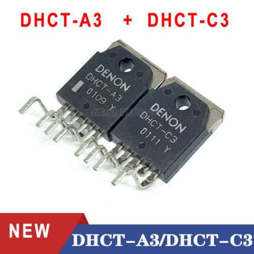

A Sanken korábbi változata a SAP15P/SAP15N és társai igazából ezeket nem gyártja mert változtatott rajtuk így jött ki az STD sorozat. Annyi a változás hogy elhagyta a tokból az emitter ellenállásokat. Aztán még a DENON is gyártott ilyen tranyókat DHCT-A3 DHCT-C3
Igazából ez egy jó ötlet, de a cikk írásával még várnék, mert nekem is van egy erősítőm amit szeretnék megjavítani és megépíteném ezeket az STK variánsokat hogy beépítsem az erősítőbe. aztán akkor lesz tapasztalatom is velük és mérések is. Aztán jöhet a cikk.
Az a baj, hogy a Denon is csak gyártott
A mai elektronikai barkácsolás legnyobb problémája a folyamatosan szűkülő alkatrészbázis Az NJW-khez hasonló tokozással sok cég gyárt tranzisztort. STD-t csak a Sanken. Én az univerzálisabb megoldásra törekednék.
Szerintem a Denonnak nem volt saját félvezető gyártó kapacitása. Inkább csak címkéztette valamelyik nagy gyártóval a készülékibe rendelt sorozatokat. ( Esetleg definiált paramétereket a gyártó számára, amire szüksége volt, azt meg a saját logójával kérte. Ez még ma is működik sok cégnél. )
Ez lehetett bármelyik félvezető gyár, de valószínű, hogy valamelyik Japán cég a beszállító. De ha rosszul tudnám, szívesen olvasnék róla. A hozzászólás módosítva: Feb 26, 2023
A mi szempontunkból sajnos mindegy, hogy gyártotta, vagy gyártatta (persze érdekességnek érdekesség), a lényeg, hogy nem kapható, sajnos
