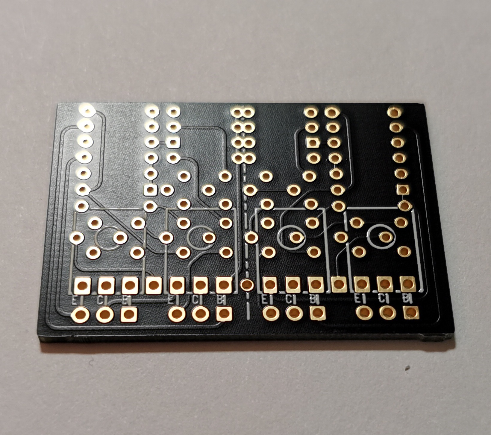

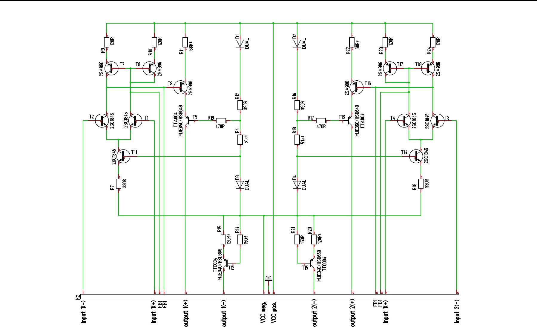

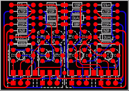

Köszönöm a segítséget. Amúgy erre a driver-re gondoltam. Nyák az már készen van. Az alkatrészek megvannak a 2SA és 2SC helyére BC640 és BC639 menne A többi maradt az MJE340 és MJE350 A hozzászólás módosítva: Jún 19, 2024

R14 és R21 úgy van kötve ahogy írtad. Vagy valamit rosszúl nézek? R14 D3 anód R21 D4 anód a névtelen ábrán is így látom. Elvileg jó a nyák is mert a gerber rajzon is úgy van kötve.
