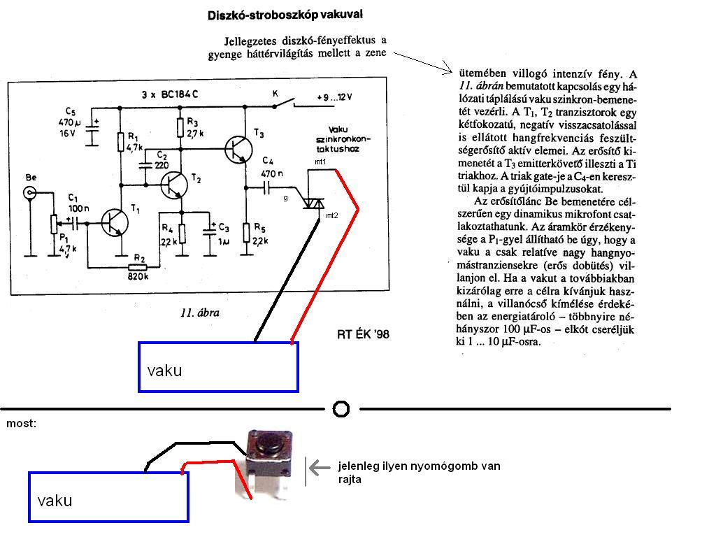

(#) szabi83 válasza dcenter hozzászólására (») Márc 14, 2006 /
rték -ben találtam egy ... csatoltam
kérdéssem mi az a "szinkronkontaktus" ? ezzel zárom "rövid"re, h villannyon
b.piacon vettem ezer éves fényképezőgépet kb 2 cmes film kellet belle anno.. 100ft volt, a vaku részét átbütyköltem nyomógombosra 2 cerka elemről megy tőlt azt hallani, aztán lehet nyomni majd megent tölt.. nyom.. t..
a cumót ma még szétszedem és csin 1-2 képet,
h lássuk mivan oda át

a villanócsőnek 3 kivezetése van.
(#) szabi83 válasza szabi83 hozzászólására (») Márc 14, 2006 /
magammal beszélek kirú
"szinkronkontaktus" -nak utána néztem
szinkron = 2 jel hez hass...
kontaktus = érintkezés
magyarán a kapcs jó nekem..
ami 330v/280 µF -os kondit kellene cserélni úgye..
van egy 250v/1µF -om.
Ez elpukkanna a :felkialtas: high voltage :felkialtas: miatt nem de ?
min hány v-os kondi kell?
a rajzon van egy triac, oda jó lesz egy tic206 ?
jah télleg a rajz müxik sztetek ??
17 óra alatt 140-en kattantottak ide és mégis magammal dumálok ez egyre jobb

(#) szabi83 válasza szabi83 hozzászólására (») Márc 16, 2006 /
kreálom a nyákot..
1 kérdés:
tic206, a g-n kapja a jelet, magyarán ami az mt1 és mt2 ezt zárja össze igaz?
akkor mivan, ha nem húzom a gnd-re az mt2-t és a kimenetet sem húzom a gnd-re, hanem direktbe kötöm a vakum 2 vezetékét az mt1 és mt2 -re
érthető mi ? tudom, h nem....
csatoltam, hogy gondoltam
