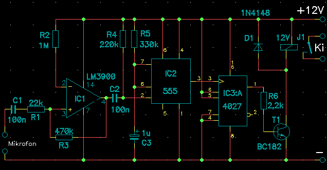

Mellékelt képen látható .Max annyi hogy kell neki annyi zene h a ledet az optoban megvillogtassa.Vagy a másik rajzon lévő cuccot elé és kihagyod a 4027 flip-flopot.
Ezt megépítettem én is, egy repülőgép makettet kapcsol ki-be. Nagyon tutkó lett
:yes:És amikor a mikrofont odatettem a hangszoróhoz, akkor ütemesen kapcsolt.

És valaki nem tud olyan vezérlőt, ami rendesen basszusra villogtat, illetve, amikor csak magas hang van, akkor szinte világít a strobi? Lényegében olyan kellene, minta diszkókban van. És kellene elé valami szabályzó ármakör is, hogy ne kelljen minden számnál állítani az érzékenységet, illetve a hangerőt. A válaszokat előre is köszönöm.
Most csinálok egy reed relés kapcsolást. Ha mondjuk a hangszoró kivezetést megosztanád valahogy egy ilyen reed relére, akkor azzal lehetne csak a basszus hangra kapcsolgatni, vagy valami optocsatolós megoldással, de csak találgatok.

Egyáltalán hogy műxik pontosan egy storbivezérlés? Amin rajta van a 6,3-as jack, azokra mindre tudok adni 1-10V-os vezérlőjelet és annak hatására felvillan?
Amúgy van elvileg egy strobivezérlő kapcsolásom, csak a dierkt link most nem él, úh. egy kis idő, amíg megtalálom (amíg be nem indul újra).
Ez az astro 350-es akkor úgy működik, ha auto állásban van akkor egyenletesen villogtat (gondolom a villogás gyorsaságát lehet szabályozni) és ha slave állás,akkor pedig külső vezérlőről?
Szeva..
Igen úgy műxik hogy "AUTO" állásban a beépített 555 villogtatja asszem talán 1-12Hz között, "SLAVE" üzemmódban pedig a 6,3-as JACK ra érkező 10V amplitudójú négyszögjelek felfutóélére villan. legalábbis úgyrémlik hogy felfutó... Nekem van 4 ilyenem, meg hozzá gyári mikrofonos vezérlő AGC vel meg minden szarral, de meg kell mondanom hogy nemtúl jól követi az ütemet. szerintem ha pontosat akarsz akkor a mikrofonos cuccot elfelejted... egy disco-méretű hangzavarban úgyis eltéved szegény AGC ide vagy oda, és össze vissza fog villogni... Szerintem a megoldás egy olyan áramkör, amit vonalszinten összekötsz a keverőd kimenetével, kell bele egy aluláteresztő szűrő, meg egy komparátor, aminek a ref.jét egy potival be tudod állítani az aktuális jelszinthez, a kimenetén ez négyszögjeleket fog produkálni, amit erősítve/illesztve vihetsz is a strobihoz. itt már esetleg meg lehet kockáztatni az AGC-t, de nekem eddig csak rossz tapasztalatom volt az automata szintszabályzókkal...persze lhet hogy én vagyok béna

) volt egy elég korrekt 3 csatornás fényorgona kapcsolás, én megcsináltam azt annak idején, és némi módosítással tök pontosan működött, szerintem keress rá, abból tudsz csinálni ilyen vezérlőt, annyi csak hogy nem a triakokat kötöd az optóra, henem a strobit. De olyasmit ne várj el egy strobitól hogy világítson, legalábbis ne egy AF-350-tő, az már azért komolyabb pálya... Meg szerintem a közönséged sem igazán értékelné hogy ívfénnyel barnítod őket ahányszor leáll az ütem ))
Ígértem,h. jön a kapcsolás, hát most itt van (megjavult a szerverük). Aki tudja, véleményezze légyszi, h. érdemes-e megépíteni...
