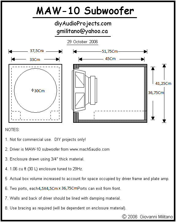

Találtam interneten egy ládatervet,én mostanság nemfogom megépíteni,mert van egy egész jó.
Ha kell csatoltam,az adatok Colban voltak megadva,átváltottam nektek Cm-re,ahol PL 25,75Cm van,ott jobb kerekíteni--->26Cm
Volt ismerősöm aki elfelejtette a kerekítés szabályát:5-töl fölfelé,azalatt lefelé kerekítünk
Jó építgetést

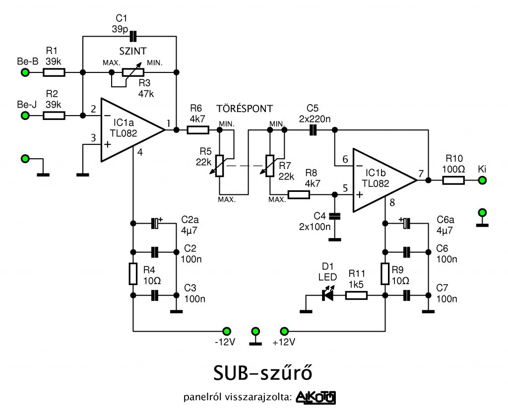

Ennek a cikknek visszarajzoltam a kapcsolási rajzát a penelról.

Én megcsináltam ugyanezt az erősítő-vágó-szűrő kapcsolást (valahol megtaláltam, de más értékekkel), aztán eléggé hamar rájöttem még arra is, hogy - hűűű - de nagyon-nagyon mélyen vág.
Sőt - olvastam róla.
A jelen rajzon látható C5 2x220 nF helyett nálam csak 400 nF (220+180) volt a rajzon, a másik kondipár pedig C4 2x100 nF.
Azóta módosítottam 360 nF-ra (2x180) illetve 180 nF-ra, de talán még így is túl sok neki.
A 2 bemeneten meg lementem az ellenállásokkal (R1; R2 - 39 kohm-ról) 22 kohm-ra, s mindkettő le van "húzva" a földre egy-egy 2k2-val.
Ám még mindig nagyon "brummogós" a dolog.
Olvastam róla valahol, hogy bőven elég neki a C5=220-270nF, és C4=100-150 nF.
A következő lépcső talán nálam szintén az lesz.
Lehet hogy akkor a vágási frekvenciák nem 150 - 130 - 100 - 60 - 30 Herz-en lesznek, no de akkor mi van? Egy átlag ember 100 alatt már nem nagy mélység-beli különbségeket tud tenni.
Csak folyamatosan "hallja azt a medvét" ...
(#) hobbyboby válasza Alkotó hozzászólására (») Márc 25, 2015 /
Elképzelhető az, hogy a bemeneti erősítés-szabályozó IC-kör potméter R3 adatait egy kissé elnézted volna?
Én pl. oda a 47 kohm helyett 470 kohm-osat tettem, de az mintha kissé jobban szabályozná a dolgokat.

Ott van a 2. oldalon a rajz, miért kellett visszarajzolni? Az nem jó?

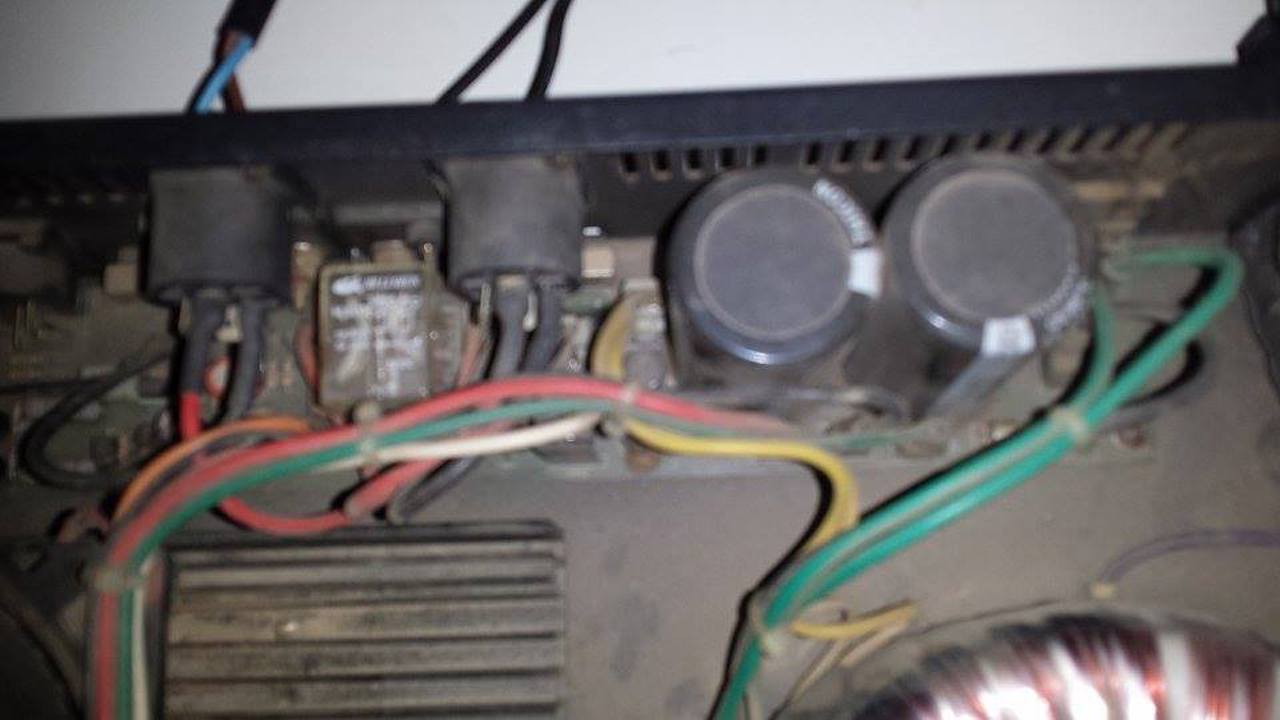

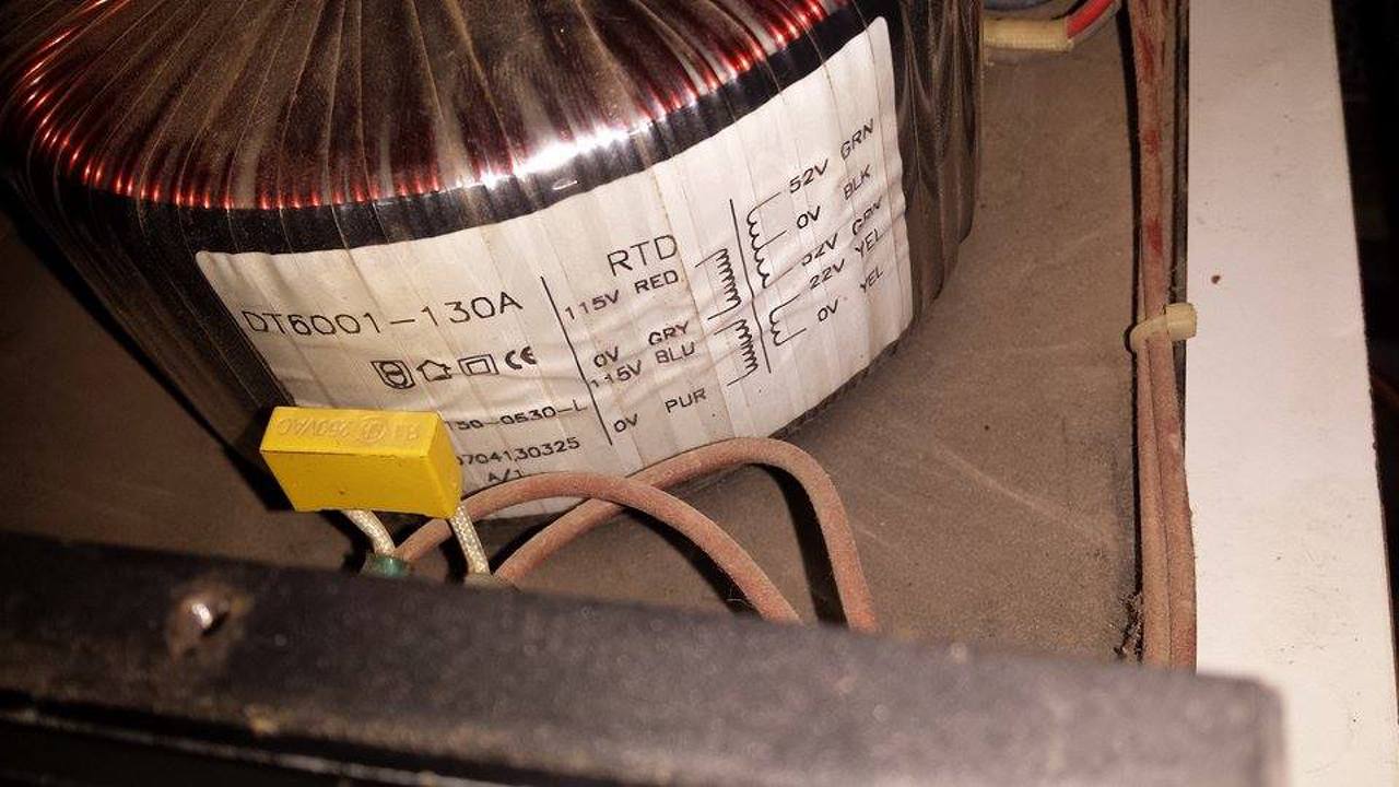

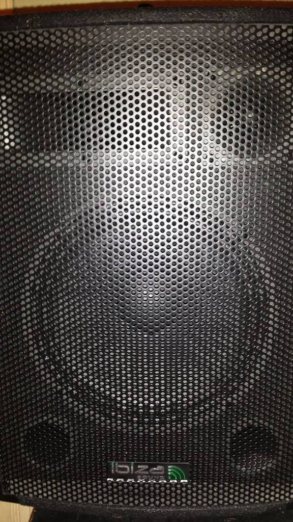

Sziasztok! Van egy végfokom, vettem hozzá egy pár hangfalat, és nem nagyon lehet érezni a mélyet, ezért szeretnék még egy-egy subwoofert is, csak a kérdés az hogy a végfokom fogja e bírni a strapát, illetve ha megvan a mélyláda és bele az adott mélynyomó, akkor ahoz tehetek hangváltót, ha igen akkor milyet ? Képet mellékelek a Hangfalról, illetve a végfokról is, sajnos a végfok típusát még most sem tudom, de a belsejéről csináltam képet.
