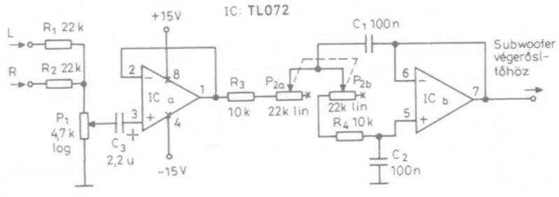

Lenne egy egyszerű kérdésem amire nem találtam választ. Miért van az hogy ezen a rajzon bemenetnek van egy jobb és egy bal. de kimenetnek meg csak egy van. Ezt nem értem.Én egy három csatornás erősítő egyik csatornájából szeretnék subot csinálni, így nem értem hogy kerül oda a jobb és bal. Valaki magyarázza el nekem ezt légyszi
Persze, hogy el!
3 csatornára kódolt hangkép nincs. Még mindig a stereo a leg elterjedtebb. És ha subot akarsz csinálni, akkor valamelyik csatorna jelét kell kierősítened , de csak a mély hangokat (amit a kérdéses kapcsolás el is végez). És mivel stereo rendszerhez van ez bigyó tervezve -mert ugye még mindig az a leg elterjedtebb-, így előfordulhat, hogy a mély hang sem egyforma a két csatornában. (Én még nem hallottam olyant, hogy a két csatorna a mély tartományban eltérjen, de ez elméletileg lehetséges, és -ha a rögzítendő anyag úgy kívánja, akkor- megkívánt dolog) Szóval a kapcsolás a két csatorna mély hangjait összegzi. Azért van csak 1 db kimenet, mert álltalában csak 1db mélynyomóval szokás kiegészíteni egy stereo rendszert. (Hiszen a szakirodalom szerint 80-100 Hz frekvenciájú hangnál már úgy sem halljuk, hogy honnan jön)

Ebből sajnos még mindig nem értem, hogy miért van az hogy kettő megy be és egy jön ki. Ha sztereó rendszerben bekötöm mind a két bemenetet, eddig értem, de miért van az hogy csak egy kimenetem lesz, ezzel a szűrővel a sztereót monóvá alakítja? Vagy mi lesz a másik hangszóróval azt hove kell kötni?
Hangszórót sehova.
A kimenetet erősítőre kell kötni. Természetesen a "kimenetet" az erősítő bemenet melegpontjára, és a két földet is össze kell kötni.
Ahogy szucsip is leirta, a jobb es bal csatorna jeleit összegzi, megszűri azt, hogy csak a mély tartomány jelei jöhessenek ki kimenetén. Igy mindkét csatorna mély hangjait hallod a subwooferből. Fölösleges lenne külön jobb és bal csatorna a mélynek, mert abban a tartományban úgy sem tudod behatárolni, merről jön a hang. Ha nem ez volt a kérdés, akkor bocsesz!

A TL072-es IC-ben két műveleti erősítő található, ebben a kapcsolásban a második erősíti a már vágott mélyhangokat. Az első viszont az első hozzászólásomban mellékelt kapcsolásban is látható, hogy csak feszültség-őrző módban van. Egy kis átalakítással mostmár igazi műveleti erősítőként működik és szabályozható is lett, mekkorát erősítsen a bemenő jelen. A mellékelt kapcsolási rajzot már én csináltam felhasználva több ilyenfajta filtert a magam ízlésére formálva és gyönyörűen muzsikál ismerősöm subwoofereivel. A bemenő 22k-s ellenállás változtatásával lehet illeszteni különböző jelszintű forrásokhoz. Természetesen egy halkabb mp3-lejátszónál kisebb, asztali CD-olvasó magasabb jelszintjénél nagyobb ellenállás szükséges. Nekem a 22k-s értékűvel vált teljes mértékben kivezérelhetővé torzítás nélkül egy keverőpult társaságában.
Köszi a gyors választ ,így már én is megpróbálkozom vele.Pontosabban ezzel a módosítással,ha már ez a tuti!

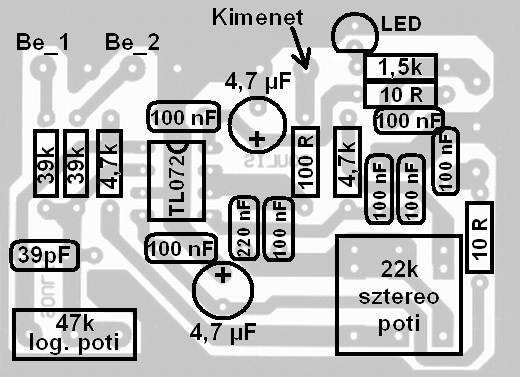

Megszeretném építeni ezt a szűrőt és találtam is hozzá megfelelő nyákrajzot meg mindent ami kell! Összegyűjtöttem az alkatrészeket hozzá valaki leellenőrizné hogy jók-e? 39k 2db 4.7k 2db 1.5k 1db 10r 2db 100r 1db 100nF 7db 220nF 1db 39pF 1db 4,7uF 2db TL072CN 1db mono poti 1db Sztereó poti 1db led 1db Lehet hogy fóliakondi helyett kerámiát kellett volna választanom? Előre is köszönöm a választ! További szép napot! Lacko12
Ha megnézed a linkelt cikket ott is vegyesen fólia meg kerámia kondit használt a szerző... Nemtudom viszont hogy a 0,4W-os ellenállás jó-e ide mert kb ugyanannyiba kerülnek ált a 0,6W-osak és a képen a cikkben is olyasmik vannak ezek kicsit nagyobbak, mint a miket te választottál, egyébként én nem építettem meg ezt az áramkört meg csak a képére néztem rá, nemtudom, hogy milyen kell bele de ha nagyobb az nem baj... de hogy kell is e bele azt nem tudom...
Ahham köszi igazad van a kicsi ellenállásokkal kapcsolatban akkor kicserélem azokat nagyobbra a kondik meg maradnak azok amiket kinéztem!
Köszi a választ!
A 0,25 W-os ellenallasok jok ide ,nincs nagy aram sehol a kapcsolasban.

Azt szeretném megkérdezni, hogy az első oldalon található (Keserűcukor rajza) beültetési rajzon a 39pF helyett sajna csak 33pF, 47pF van melyiket kéne használnom, vagy mindenképp szerezzek be egy 39pF-os kondit? Üdv.: bedy
Addig amig nem szerzel 3Ft-ért majd egy bele valót nagyon mindegy, szerintem nem befolyásolja nagyon.
