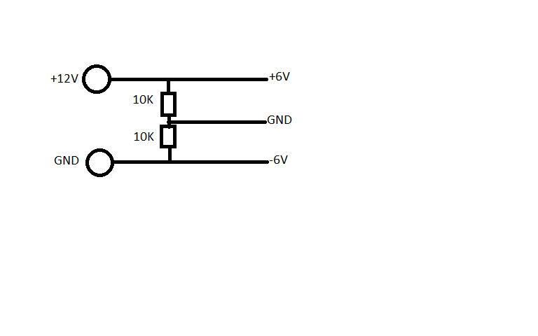

(#) skero válasza GxxANC hozzászólására (») Feb 26, 2010 /
Szerintem maradj a tl-nél! Ami még annál is jobb hangminőséget ad az a ne5532. Feszültségosztással megoldható a problémád is. Két 1%-os tűrésű ellenálással féltápra helyezed a feszültséget az ic-nek például ahogy itt csináljákBővebben: Link
(#) GxxANC válasza skero hozzászólására (») Feb 27, 2010 /
Köszi a választ! Pontosan nem tudtam kivenni a bekötést, de amit látok, hogy a +12V és a GND közé rakom egymással sorbakötve a két ellenállást, és a kettő közül húzom ki a GND-t az addigi GND meg a -, a +12 volt meg a + lesz, és gondolom +-6 voltot kapok.
(#) Kovidivi válasza GxxANC hozzászólására (») Feb 28, 2010 /
Igen, de csak nagyon kis mértékű terhelésig (1mA-es nagyságrendben). Utána esni fog a feszültség.
(#) GxxANC válasza Kovidivi hozzászólására (») Feb 28, 2010 /
És ha nagyobb teljesítményű ellenállást rakok be?
(#) skero válasza GxxANC hozzászólására (») Feb 28, 2010 /
Direkt azért küldtem azt a linket ,hogy lásd ,hogy úgy működni bir a tl. Ha nagyobb teljesítményű ellenálást használsz akkor sem tud több áram folyni mint ami az ellenálás értékéből következi. Ha kissebb értékű de nagyobb teljesítményű ellenálást használsz azzal pedig az áramkör nyugalmi áramfelvételét fogod növelni. 10k-100k közötti (1%-os tűrésű) ellenálással viszont nyugodtan elmennek a hagyományos OPA-k. Én is építettem ezzel az eljárással és kitünően végezte a dolgát. Ha viszont nagyobb teljesítményű (pl: végfok) áramkörnek akarsz kettőstápot sima tápból akkor más eljáráshoz kell folyamodnod.
(#) GxxANC válasza skero hozzászólására (») Feb 28, 2010 /
Értem, és bocs hogy nem láttam a lényeget, de nem vagyok nagyon jó elektronikában. Nem is akarom nagy teljesítményre használni a tápot, csak 2-3 TL ellátására. Egyébként egy ilyen ME, pl a TL072 mennyi áramot vezs fel? Vagy az feszfüggő? Egyébként azért is jó lenne ilyen megoldással, mert így adott esetben autóban is használható gondolom, ami nem hátrány. Köszönöm a válaszokat!
(#) Kovidivi válasza GxxANC hozzászólására (») Márc 1, 2010 /
Általában virtuális földet készítenek a két 10k-s ellenállással, amin minimális áram folyik (adatlapban megtalálható), teáht jó lesz TL072-höz, vagy hasonlóhoz. Ha szórakozik, mert pl. többet raksz rá, akkor csökkentsd felére az ellenállásokat, ekkora ohm törvényéből kiszámolva duplázódik az átfolyó áram. Nyugodtan lemehetsz 2x1k-ig (ekkor már ne 0.5w-osat használj), nem fogja "leégetni" a trafód!

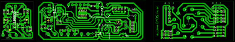

(#) lewi hozzászólása Máj 21, 2010 /
Mostanság építek egy sub ot. Ehhez építek szűrőt, valamit egy szintemelőt. Nekem a kiválasztott, és már majdnem teljesen megépített elektronikával lenne kérdésem.
Ezt szemeltem ki magamnak de két kérdésem lenne vele kapcsolatban.
Az első, hogy van a nyákrajzoon a TL071 es ic mellett kény tüskének, vagy minek való hely, ás az van odaírva, hogy "Alt.100KA" Ez mit takar? Csak mert ahogy a kapcsolási rajzot néztem, nem láttam benne ezt az alkatrészt, ha ez alkatrész. szóval az első kérdésemezzel lenne kapcsolatos.
A második, hogy én ezt kicsit trajzoltam, mert nekm egy kisebb darab nyákom volt, és volt sok SMD alkatrészem, de viszont 50K s poti az nem. Ennek a helyére egy 100K osat tettem be, ez megfelel e?
És még egy bónusz kérdés, hogy a potikkal mit lehet állítani?
Csatolom a saját nyáktervem.
előre is köszi minden segítséget!
(#) szucsip válasza lewi hozzászólására (») Máj 23, 2010 /
A nyákrajzot nem tudom megnyitni, mert alap Linuxom van, és most rest vagyok emulátorozni.
De az 50k potenciométer helyére jó a 100k, csak azt majd óvatosan tekergesd, mert hamarabb túlvezérelheted az előfokod előfokját. (Ugye érted? Szóval az azt állítja, hogy az első műveleti erősítő mekkorát erősítsen)
A második -eredeileg is 100kOhm- potenciométer pedig az utolsó műveleti erősítő visszacsatolását állítja, és végeredményben az is az erősítést állítja.
Hogy minek van két potenciométer,azt nem tudom, de ha muszály lenne, tudnék találgatni. Az első poti helyére akár egy 33k ellenállást is tehetsz.
(#) lewi válasza szucsip hozzászólására (») Máj 23, 2010 /
Csatolom a nyákrajzot JPG ben.
Azt honnan tudom, hogy mikor kerül túlvezérlés közelbe az erősítő? Ennek valami káros mellékhatása is van, vagy másegyéb?
Az első poti helyén az 50K os at érted?
És aza bizonyos rész, amit bekarikáztam a csatolt file on, azzal mitcsináljak? vegyem figyelembe?
Köszi: lewi
Honnan tudod...? Hát onnan, hogy kinégyszögesedik a jel a kimeneten. Káros mellékhatás: gusztustalanul szarul fog torzítani.
Azt a bizonyos részt, amit bekarikáztál, na oda a két tüskére lehet rákötni a 100k potencio métert.
Egyébként ha oda teszel 100k-t (tehát rendes 1 pályás potit, és nem trimmert) , akkor ki tudod vezetn, és tudod tekergetni ízlés szerint. Jah mégvalami: ha kivezeted, akokr szedd ki belőle a trimmer. VAGY egyik, VAGY másik.
(#) MPedro válasza lewi hozzászólására (») Máj 24, 2010 /
Szia !
Alt.100KA= alternatív 100KA (tehát vagy poti, vagy trimmer).
Bónusz kérdés : Az egyik (50K) trimmerrel a bemeneti, a másikkal (100K) a kimeneti szint állítható. Azért terveztem így, mert az eredeti kapcsolással (valaha a hazai Elektor közölte, 2 x táppal) komoly illeszetési gondjaim voltak - úgy az előtte lévő (jelforrás), mint az utána lévő fokozatnál (végfok).
Ha maradt kérdés, akkor mikroshop[kukac]pedroboltja[pont]hu
Pedro
(#) lewi válasza MPedro hozzászólására (») Máj 24, 2010 /
nagyon szépen köszönöm a válaszokat! Neked, meg a közzétett nyákot!
Ha megpróbálom bekapcsolni, és nem megy, akkor minden féle képpen írok, ha meg meg, akkor is jelzést küldök róla ! Köszönök mindent!
lewi
