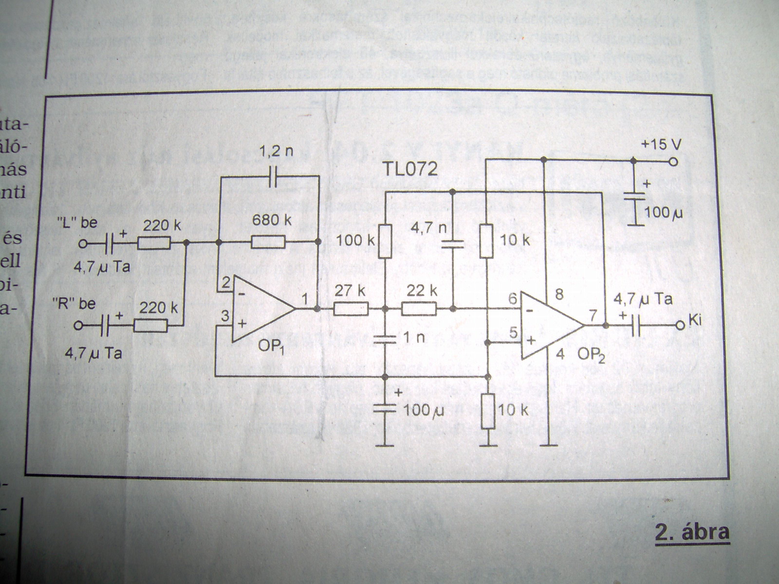

Valaki meg tudná nekem mondani, hogy ezen a rajzon hova tudom tenni azt a potit, ami a vágási frekit állítja?
(#) isamisa válasza milan hozzászólására (») Szept 22, 2006 /
Khmm....
Sehova!
Szerintem!
Ez csak 150Hz körül vág.
Minek pont ez kell neked? Van itt egy sokkal jobb a HE-n Nézd meg a kapcsolások között.

valaki most ezen a rajzon nincs +- az ic-nek nem is kell??

(#) dbase válasza mazsi666 hozzászólására (») Márc 19, 2007 /
Ha esetleg kicsit gondolkodnál is és, utánna néznél a dolgoknak, a 2 háromszög az egy dip8 as tokban van, aminek csak egyszer kell adni feszt, 2 lábon.

(#) ha1drp válasza Gery hozzászólására (») Máj 31, 2007 /
A TL064 nem jó ide, mert az 4-es OPAMP(bekötése is más) , helyette inkább a jóval kisebb zajú NE5532-t vagy LM833-at használj. (XXI. század )
A 0.2µF mivel nem egy közkedvelt típus 2db 100nF-al van megoldva a 220n+180n a 0.4µF-ot helyettesíti.
Szerintem az áramkör működik egy tápfeszről is, amennyiben a baloldali műv. erősitő nem invertáló bemenetét féltápfeszre emeled.

(#) ha1drp hozzászólása Máj 31, 2007 /
A tápfesz mindig az OPA tápfeszültségétől függ. Ez katalógus adat. Ha igaz minél magasabb a feszültség annál jobban kivezérelhető, amennyiben itt van egyáltalán ennek értelme.
Fél tápfeszültségre úgy teheted hogy a 3-lábra egy kb 47k-47k ellenállásosztóval felemeled a testről (egyik a +-ra másik a földre), illetve egy kb 10µF-al hidegíted. Ilyenkor természetesen az IC 8-as lábát + tápfeszre, a 4-est testre kell kötni. szerintem a 10ohm elhagyható, de a tápfeszt célszerű egy nagyobb kondival hidegíteni.
kb így:
(#) vicsys válasza isamisa hozzászólására (») Máj 31, 2007 /
Féltápfesz= fesz osztóval.
Bekötsz a tápfeszbe sorosan 2 db 10kohmot és a 2 közepéről veszed le a féltápfeszt. Az eredeti táp +- 12V (sum 24V) én ide valószínűleg +18V használnék. Hozzáteszem, jobban jársz +- -os táppal. Sokat nem is tudnál spórolni.
