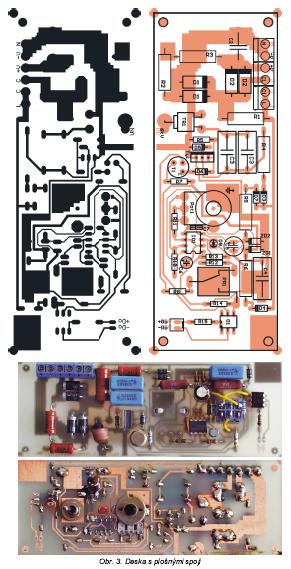

A 2.oldalon Norberto válaszában ami szép zöld színű ott a rajz!
szia én megcsináltam nekem müködik csak a bemeneti elenálásokon kelet változtatni mert nemvolt elég érzékeny

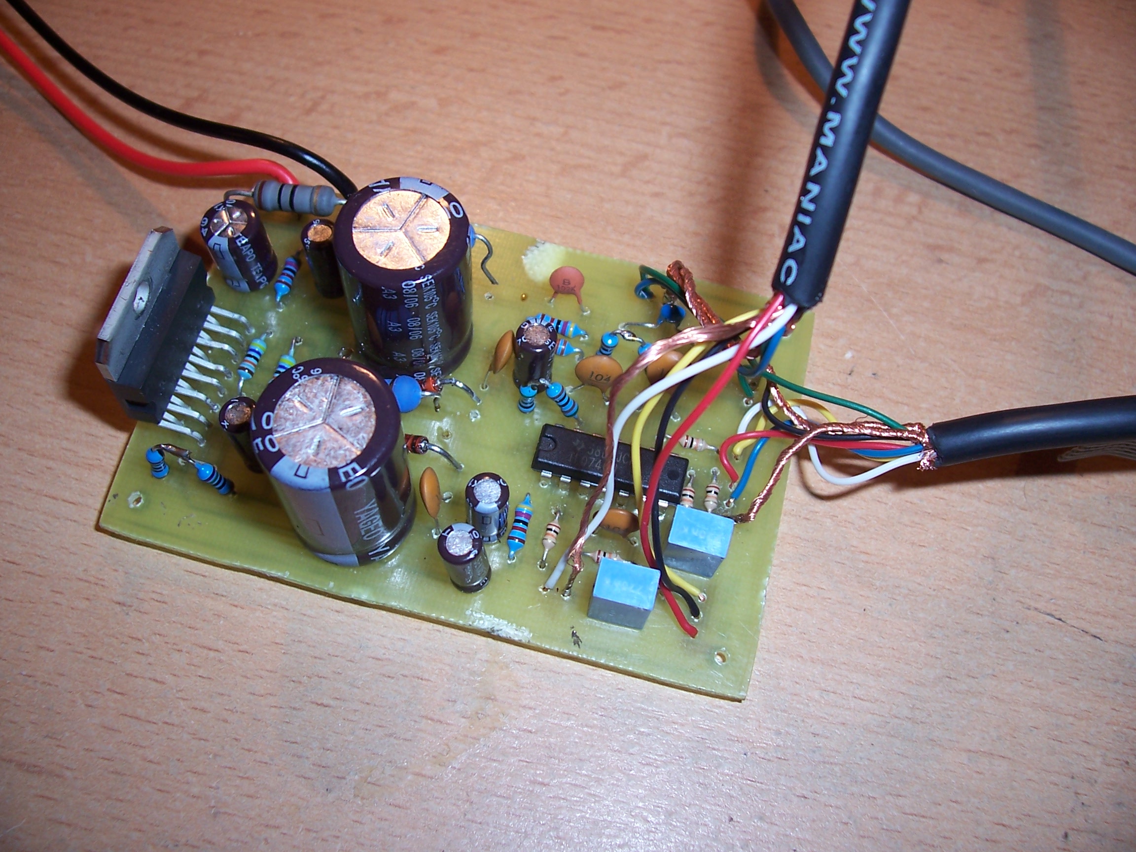

Próbapanelon dobtam össze egy TDA7294-gyel és alig lett nagyobb mint egy gyufás skatulya. (kivéve a puffereket)
Hi, én egy TDA2050 próbálom hajtani a subot szűrővel, de eddig nem találtam olyat ami jó lenne, a mostani például remegtei a hangszórót vagy mittom én hogy mit is csinál, meg néha elég nagyok a kilengései, nem tudom miért lehet. Kisebb hangerőn szépen szól de ha odatekeerem, akkor a fent említett események történnek. Mit csináljak? Próbálkozzak nagyobb végfokkal, bár sztem ez is elég lenne neki hogy szépen szóljon. A subb 100W 4 Ohm

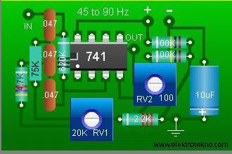

heló! egy nemoylan régi hozzászólásobman mutattam egy kapcsolási rajzot egy subwofer filtrerről! megépitettem ,és nem megy! 741-es IC kell bele,de én csak egy UA741-es IC-t kaptam! lehet h. az egész ketyere baja csak ez?
Vmi konkrétabb??
Egyébként nállam is szokott leenni probléma ho nem mükszik amit megépítettem Olyankor szétszedem az egészet és vissza mindent az szokott segíteni Ha essem akkor új nyák és jó(nállam nemtom mér de így szokta-utállom)

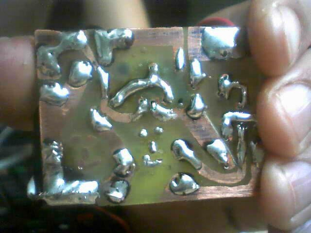

sziasztok ! nézétek meg milyen jol nézki és filcel kell megrajzolnom nemtudok fotozni
sziasztok.
Valaki megnézné a képet és megmondaná,jó hejen vannak,és jó értéküek az alkatrészeim a nyákban? http://kepfeltoltes.hu/070612/szub_sz_r___www.kepfeltoltes.hu_.jpg Ez az ami a második oldalon van terv. Nerhogy elégjen valami. Előre is köszönöm.
