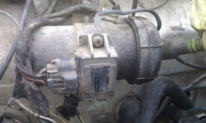

1kis segítséget szeretnék kérni.Van 1 suzuki samuraiom,átépített 1.6 swift motorral. Vmi leszívta mindig az akksit,mire rájöttem hogy a 3sarura van 1 kábel erősítve,és az szívje le.az a kábel a gyujtótrafó előtt levő kis aluminium elektronikához megy.Tuti elvan kötve ez a vezeték,mert ugye gyárilag nemmegy semmi közvetlen az akksiról.a mellékelt képen bejelöltem melyik az a vezeték.tudnaátok segíteni,hogy ennek esetleg nem-e kapcsolt 12v kell?és hova kéne kötni?Mert nézegettem kapcsolási rajzokat,és olyan mintha a trafóra lenne kötve,de nemvagyok benne biztos.A feket-fehér csíkos kábel az.segítséget előre is köszönöm!!
Rajz szerint ott kapcsolt 12V-nak kell lennie. Tehát csak akkor van fesz, ha a gyújtás rajta van.
Rajz szerint egy 15A-es biztosítékra van kötve, szám szerint a 8-asra.
Hogy látni is lehessen, miről is van szó. huh bocsi az előző hsz. pda-rol volt,nemtudom mikért ilyen karaktereket irt. szóval köszönöm mindenkinek a segítséget,arra gondoltam,hogy a gyujtótrafó 15-ös pontjára átkötöm ma
na végülis megoldottam a dolgot,de sajnos nemvolt olyan egyszerű mint ideirtam.
Mert ami nekem fixen az akksira volt kötve vezeték,arról kapta a trafó is az áramot.Mert ha levettem ezt a szálat az akksiról,akkor a trafó sem kapott áramot gyujtás alatt sem.Ezekszerint nekem a trafó is állandóan áramalatt volt. Ugyhogy most kerestem 1 kapcsolt szálat,és oda rákötöttem a trafóft is. így indul is,meg gyujtás levételével meg is szünik az áram.
Egy kis segítséget szeretnék, kérni swift gyújtás ügyben. Nemrég a motortérben szereltem és egy próba alatt arra lettem figyelmes, hogy amikor alapjárat után gázt adok akkor a gyujtótrafó felől egy pattanó hang hallatszik olyan, mint amikor áthúz a trafó. Sikerűlt leszükíteni a problémát a gyujtótrafón található dobozra, úgyhogy ebből jön a pattanó hang. A szervízkönyvet olvasgatva ez a gyujtóegység végfokozat ami végül is egy erősítő egység amit az ECM vezérel és ez az egység szaggatja meg a trafó primer oldalát. (mellékelek egy képet is). Most az lenne a kérdésem, hogy másnak is így csinálja és ez teljesen normális, vagy szedett már szét valaki ilyen egységet, házilag javítható? Segítségeteket előre is köszönöm. Üdv: Sim001
Elnézést az kimaradt, hogy alapjáraton ketyeg a motor és adok egy gázfröccsöt akkor csak 1 pattanás hallatszik, de emelt fordulatszám esetén adva egy gázfröccsöt szintén csak 1 pattanás hallatszik. Nem folyamatos

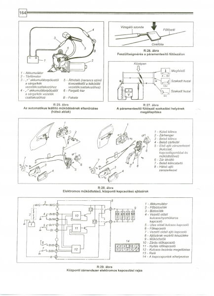

-biztosíték rendben -csomagtérben a vezérlő rendben(kattog és vált is az omron reléje) -az első ajtónál mozgatom a zárpöckött,akkor ő is kattogtatja a hátsó reléket, ami megszokott. valamelyik ajtó nem lehet hibás? ![]() Ha töréshiba (kábel) ,akkor kb melyik oldalon mely hátra meg vissza a kábel köteg?
Nálam is a bal hátsó ablakemelővel volt a gond(lefelé ment, fel nem). A bal oldalon a B oszlop és az ajtó közötti gumiharangban törött el a kábel, de ez típusbetegség. Nagyon valószínű, hogy a bal első ajtódnál ugyan ez a gond, és emiatt nem működik a központi zár. Ha jól tudom minden fő egység a bal első ajtótól megy, és ha ott elmegy valami akkor egyik ajtónál sem működik semmi.(Nálad a közp. zár) Szerintem ott keresd először, mérd ki az ajtóba menő kábeleket.
Javítási kézikönyv R:28 ábra
igen, minden a sofőr ajtónál van

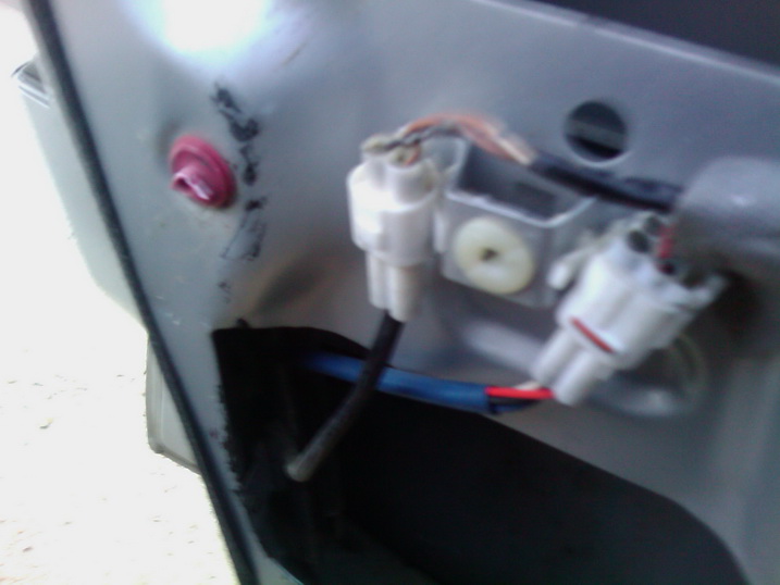

Meg néztem, ott aztán van 1 rakat kábel(az ajtóba)
meg 2 db hőleoldó??? ha jól láttam. Kábel a rengetegbe..
lényeg, amire jutottam:
vezető oldali központi zár mozgatójába (mágnesrelé?) bemenő kábelek közűl a töld szinűn el van nyírodva a zöld müanyag (itt egyszer megnyomták a kocsit) le van jőve a réz "drótról" , valahol itt lehet a gáz, csak nem férek hozzá. Képeket töltök fel! |
