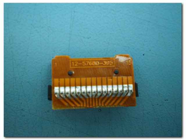

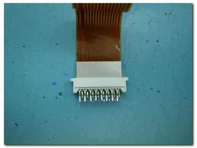

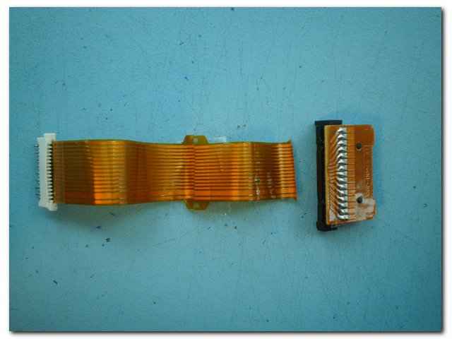

Van egy szakadt szalagkábelem a típusa: 12-5768-395
Autórádió előlapjához csatlakozik. Csak ez a baja, ki lett cserélve sima vezetékre , most jól működik. De ezt előbb-utóbb ugyanígy el fogja nyírni
Lehet valahol beszerezni ilyesmit (itthon)? A kereseső kidobott valami orosz oldalt, de csak ennyi...
Csatolok egy-két képet.
(#) szati77 válasza Zsolta hozzászólására (») Jún 22, 2010 /
lehet nem aktuális már de a vaterán leáttam(ha jol sejtem akkor clarion rádió)
(#) Inhouse válasza Zsolta hozzászólására (») Jún 22, 2010 /
Szerezni kell ingyen bontott PC IDE kábeleket, 80-ereseket, azok elég vékonyak. Bír amennyit bír, aztán újra cserélni. Ingyen van...

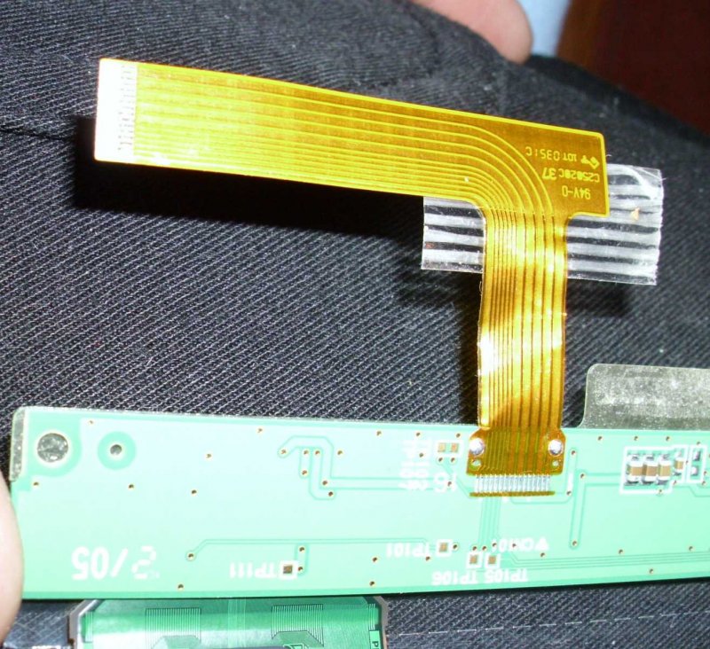

Nekem van egy ACER AL1521-es 15"-os TFT monitorom szédszedtem mert projektort fogok belőle csinálni, viszont az egyik szalagkábel ami a tft egymás melletti két oldalán lévő panelt köti össze olyan rövid hogy csak behajtott állapotban tudom összedugni.
Ezt kellene valahogy meghosszabbítani
Vagy szalagkábellel, vagy forrasztással. Amelyik egyszerűbb és olcsóbb...

(#) laszlokunstar válasza Alien hozzászólására (») Feb 18, 2011 /
Látni kellene. Kreatív megoldás segít. Mindannyian vizuális típusúak vagyunk, a fénykép sokat segíthet.
CD romban pl. -ha jó a szemem, s jól számoltam- 26 eres, s 14 mm széles, kb. 70-80 mm hosszú szalagkábel van, s a csatlakozók -melyek könnyen bonthatók- is ott vannak a nyákon, akár ezzel is lehetne próbálkozni.
24 tűs mátrixnyomtatók fejkábele is sokeres, s hosszabb mint a CD-ben levő.
Bontóban is érdemes körülnézni, s elvinni a kábelt mintaként.
Ezt neked, s (#925112) orulttudos -nak is szántam válaszként.
(#) Alien hozzászólása Feb 18, 2011 /
Szia !
Köszi szépen a válaszod! Csináltam képeket remélem ez majd segít valamit kitalálni.

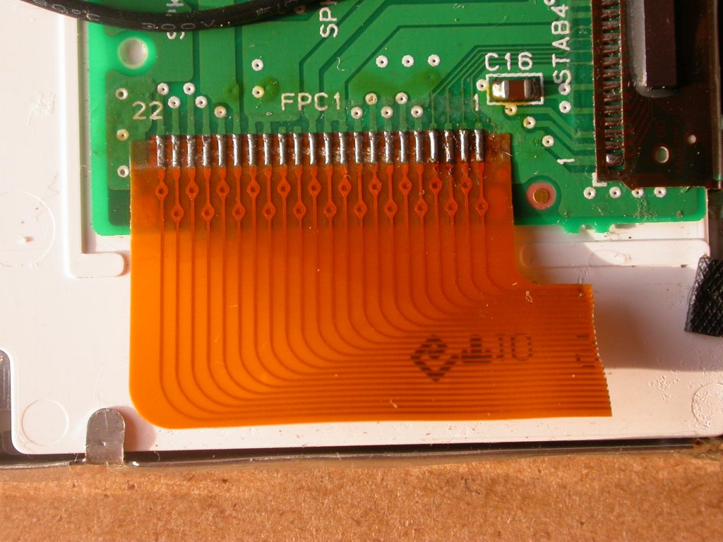

Lcd átvezető szalagkábel forrasztva/vasalva, nem tudom pontosan hogyan rögzítve a panelhoz. Néhány szegmens nem látszik. Mitől enged el ez a cucc, ez gyári hiba? Hogyan lehet javítani?
