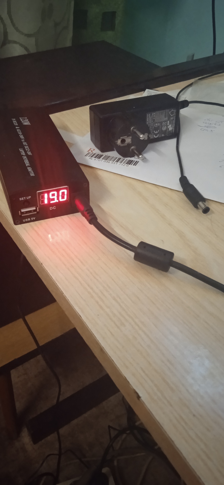

(#) whalaky válasza szs hozzászólására (») Jún 26, 2022 /
Probléma átmenetileg leküzdve. ugyan nem labortáppal, de másik táppal kiválóan megy
Azért továbbra is fenntartom hogy a probléma leírása után a hobbisták azonnal tudni vélték hogy hova nyúljak. Egy szervíztől azthiszem nem extrém elvárás hogy tartsanak egy tápot, és ha mégsem jelent megoldást, még mindíg ott a lehetőség szólni hogy alaposabb bevizsgálást igényel aminek többletköltsége lesz ha kérem, nem kapásból rávágni látatlanban hogy ez már legalább 10 éves, kuka.
Mindegy. Nem vagyunk egyformák, de nem bánom.
Egyenlőre megoldódni látszik egy univerzális táppal, és van hozzávaló dugó is.
Köszönet mindenkinek!

(#) antiktelefon válasza whalaky hozzászólására (») Jún 26, 2022 /
eiaj-05 a hozzá való dugó, amit emberi áron nem lehet találni, de kompatibilis 0.1mm-re hozzá ez a dugó: Bővebben: Link.
Ami TME-nél beszerezhető, de jó kis szállítási költsége van meg még rá kell rakni egy másik tápra.
Amúgy a tesztet labortápról nyilván a test bekötésével és a pozitív a csatlakozóba érintésével lehet kivitelezni.
Most akkor a táp jött be, az E szériánál volt egy típushibás tápja. Amúgy meg ha levágod a kábelt a tápról és rárakod egy régi laptoptöltőre, akkor hosszabb lesz a monitorod kábele és ingyen meg is oldottad.
Magát a dugasztápot tényleg nem ajánlom szétszedni, mert nem lehet biztonságosan összerakni.

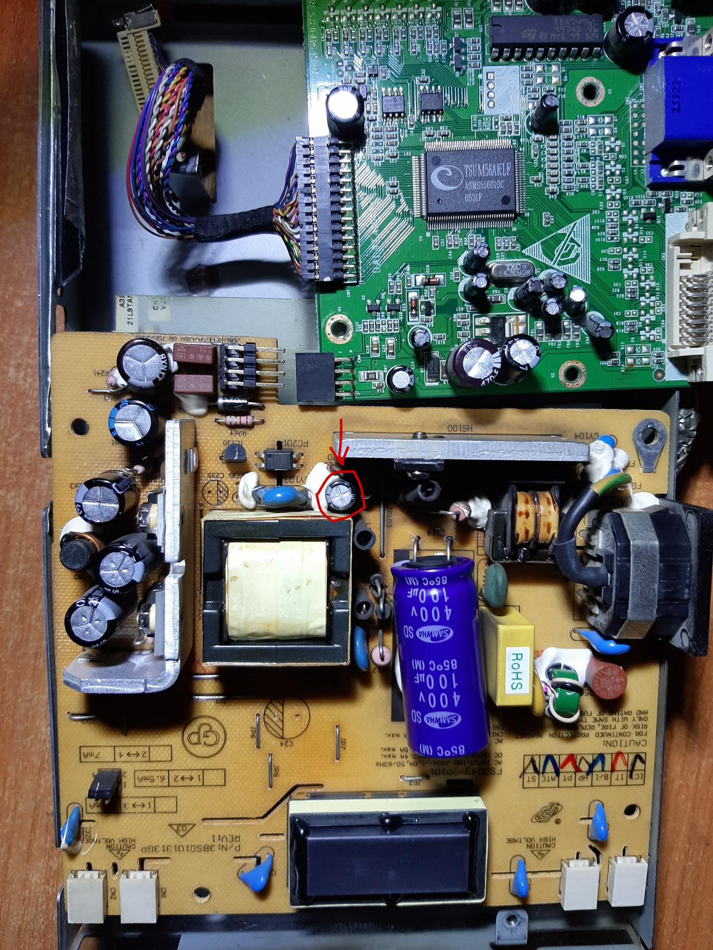

(#) FAZ1 válasza FAZ1 hozzászólására (») Jún 28, 2022 /
Gyakorlatilag szinte már az összes elektrolit kondenzátort kicseréltem benne, de még mindig azt csinálja, amit eddig. Beindul, elsötétül - aztán leáll.
Mi lehet még a hiba okozója?
A két kijelző-megvilágító "cső" (alsó és felső háttér-világítás) működik.
Más valami, amit én még nem sejtek?
Amúgy a tápegység már hivatalból +5 voltot ad ki - de szerintem nem kevés az kissé?
A monitor típusa - SAMSUNG SyncMaster 2243BW - (Made in Romania)

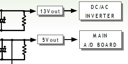

(#) uniman válasza FAZ1 hozzászólására (») Jún 28, 2022 /
Ez a felvetés ugyan a LCD fórumba passzolna...de mivel írtad, hogy linux alatt rendben működik, ezért már csak a képfelbontásokat kéne összehasonlítani.
(Persze a táp az 5V-on kívül még 13V-ot is szolgáltat az inverternek...)
(#) FAZ1 válasza uniman hozzászólására (») Jún 29, 2022 /
Tudom, de az LCD inkább TV kategória.
A monitor pedig inkább számítógépes periféria. Na persze - ez nem vitatéma ...
Mellesleg - lehetséges, hogy újra át kellene mérnem a tápból kijövő összes tápfeszültséget. Nekem nagyon nem tetszett, hogy csak +5 V jön ki.
Persze hozzá kell tennem - a többi kijövő csatlakozót nem is igazán mértem.
Valójában csak a legelején ment Linux-szal, lehetséges hogy azóta már azzal se menne.
Elsőre még átvitte a windows-t (egyik próbagépem a pincében), de aztán később rátettem a napi használatú lakás-béli "nagygépemre" így csak "akkortól kapott hülyét".
Mert akkor azt hittem, hogy ... holott - DEHOGY!
