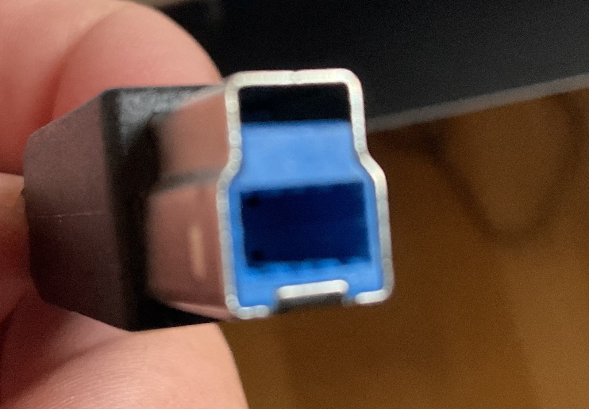

(#) veroka válasza Massawa hozzászólására (») Szept 2, 2022 /
Ez a standard USB3 kábel, semmi extra.
(#) Massawa válasza veroka hozzászólására (») Szept 2, 2022 /
Érdekes van egy sereg USB 3.0 kábelem, de ilyen még nem volt közöttük. Mindig tanul az ember. Közben már jeleztem a gondot a gyártonak, már dolgoznak rajta.
(#) antiktelefon válasza Massawa hozzászólására (») Szept 2, 2022 /
USB3 B kábel ez.
Ne cseréld másra, lassú lesz.

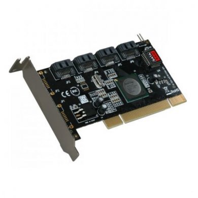

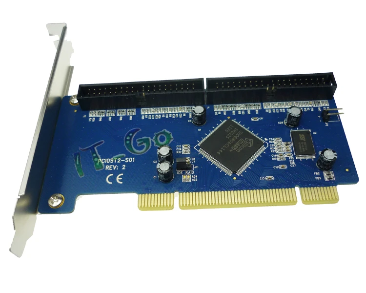

összekalapálhatsz egy 8TB -os NAS-t. De ha ez még mindig nem elég, tehetsz bele PCI-IDE,
vagy PCI SATA merevlemez vezérlő kártyát is, és máris pakolhatsz bele újabb HDD/SSD tárolókat,
csak legyen elég. Sőt ha keresgélsz, még olyat is találsz, amin van IDE és SATA port is.
