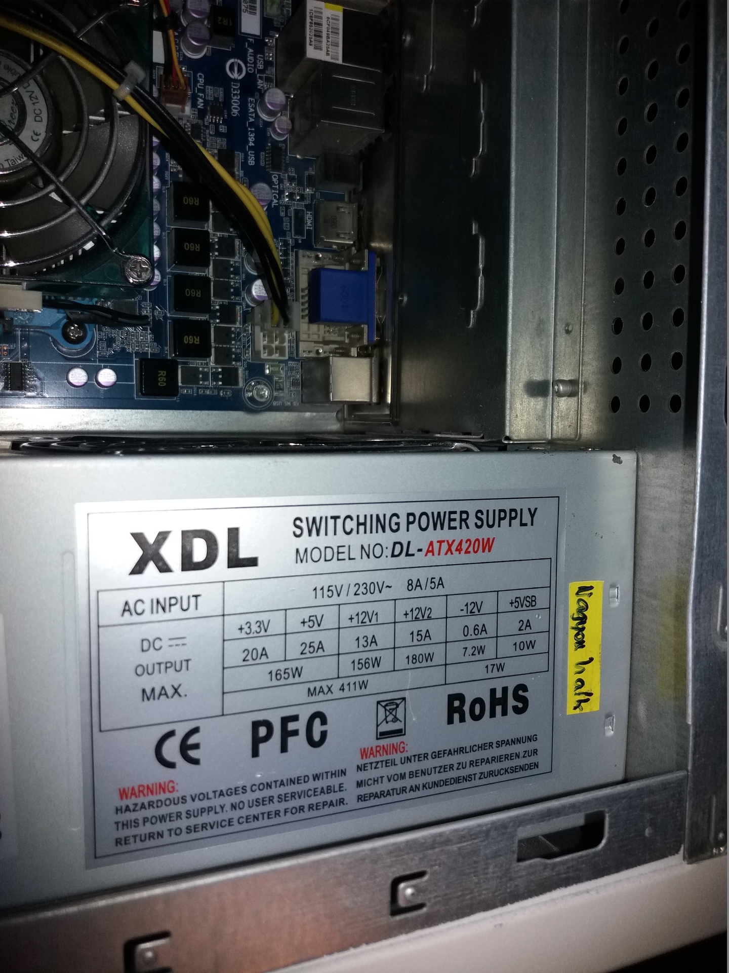

(#) FAZ1 hozzászólása Dec 10, 2022 /
Számítógép tápom, és videókártya-hely a gépben
(#) antiktelefon válasza FAZ1 hozzászólására (») Dec 10, 2022 /
Nem valami 8600-at írtál pivátban?
Amúgy látom a tápon nagyon halk van, nos a kártyán a venti az valahol az ipari ventilátor és a porszívó hangereje között lehet
Ez a táp is olyan, mint amit írtam, nézd meg a 12V raileket rajta:
156W és 180W, vagyis igazából csak 330W-os a tápod és abban is meg vagy kötve, hogy oszthatod el a terhelést. Kérdés a processzor fele a 135W vagy a 180W ág megy. Mondjuk én csak 1db 6 pint látok ezen. Nem szabályosan, de biztonságosan lehet 6 pinből 8 pint csinálni, de ez a táp a nagyon cserélni javasolt kategória szerintem, mivel egy 150W-os videókártyát raksz a gépbe, kb esélye sincs elbírja.
Régi, kínai 156/180W nem olyasmi, ami a fizika törvényei szerinti 150W-ot stabilan le fogja adni.
Úgy látom ma a topic kicsit melyik táp miért rossz témába fordult, de sokan nem gondolnak bele, ha megfut a táp és az összes hardver meghal és a HDDk SSDk kimúlnak, mekkora bajban lesz adatvesztés és másik gép vásárlás miatt.

(#) FAZ1 válasza antiktelefon hozzászólására (») Dec 10, 2022 /
Nem hinném. Én is azt hittem, de valójánam mégsem.
Mellesleg - ez a tápom tényleg nagyon halk (általam cserélt Zelman venti van benne),
de gyakorlatilag a most belétett videókártya sem "ipari ventilátor vagy porszívó". Ez csak egy 1 GB-os NVidia GeForce GTX650Ti kártya, amely szintén nagyon halkan suhan.
Az említett NVidia NX8600GT-t épp ki kellett szednem, mivel az egyik elektrolitkondondenzátora szép kövérre felfúvódott. Valójában abban egyszer már cseréltem kondit, akkor csak egy kissé elkezdett "szemetelni" a kép, most azonban néha kissé "rángatózott", ami persze rögtön nagyon gyanussá tette.
Így ma ráadásnak a szétszedés mellé még video karesz-csere is volt ...
Utána meg persze a javítása.
Majd talán holnap délelőtt kipróbálom egyik pincei próbagépemben, mennyire jól sikerült a műtét?

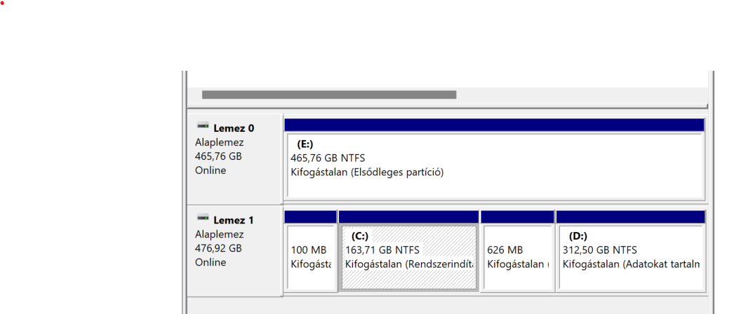

(#) Doky586 válasza compozit hozzászólására (») Dec 22, 2022 / 2
Az utóbbi 7 évben 32 bites winnel használtad a 8 GB ramos gépet..?
Usb hdd re átmásolod az adataidat (képek, doksik, stb) utána gyalu és full tiszta reinstall minden partíció törlésével (ne formázgass, ne particionáld elő). Link
(#) compozit válasza Doky586 hozzászólására (») Dec 22, 2022 /
Hát nem 7, csak 3...4 év. Azt én is tudom, hogy nem lehet megcímezni 8 GB-ot 32 biten, de nem kellett a 8 GB. Nem játszom játékokat, filmezésre, levelezésre bőven elég, nekem csak a sebessége volt a lényeg a Multisim miatt. Ugye, nem baj ha villámgyors a szimuláció. Ezért kerestem i5-öt, legalább negyedik generációsat. A korábbiak nem igazán gyorsak.
Az ötletedet én is ismerem, csak abban reménykedtem, hogy valaki ért annyira a géphez, a win-hez, stb, hogy meg tudja mondani, hogyan kerülhetek el egy időtrabló másolást, aztán visszamásolást, hogy valahogy mégis lehet két particiót csinálni, persze felelősséggel. És mindjárt vállalkozik is rá... Az ötleted nagyon jó, de ez egy általános dolog, ennél többre van szükségem. Mindjárt egy pen drivera, amire 70 GB ráfér...
Egy 111GB-os ssd-t én nem particionálnék ketté, noha ez megtehető egyszerűen a tiszta telepítés után is a win beépített lemezkezelőjével: lezsugorítod a C -t majd a felszabadult helyen egy új alap partíciót hozol létre
Ennyi.
