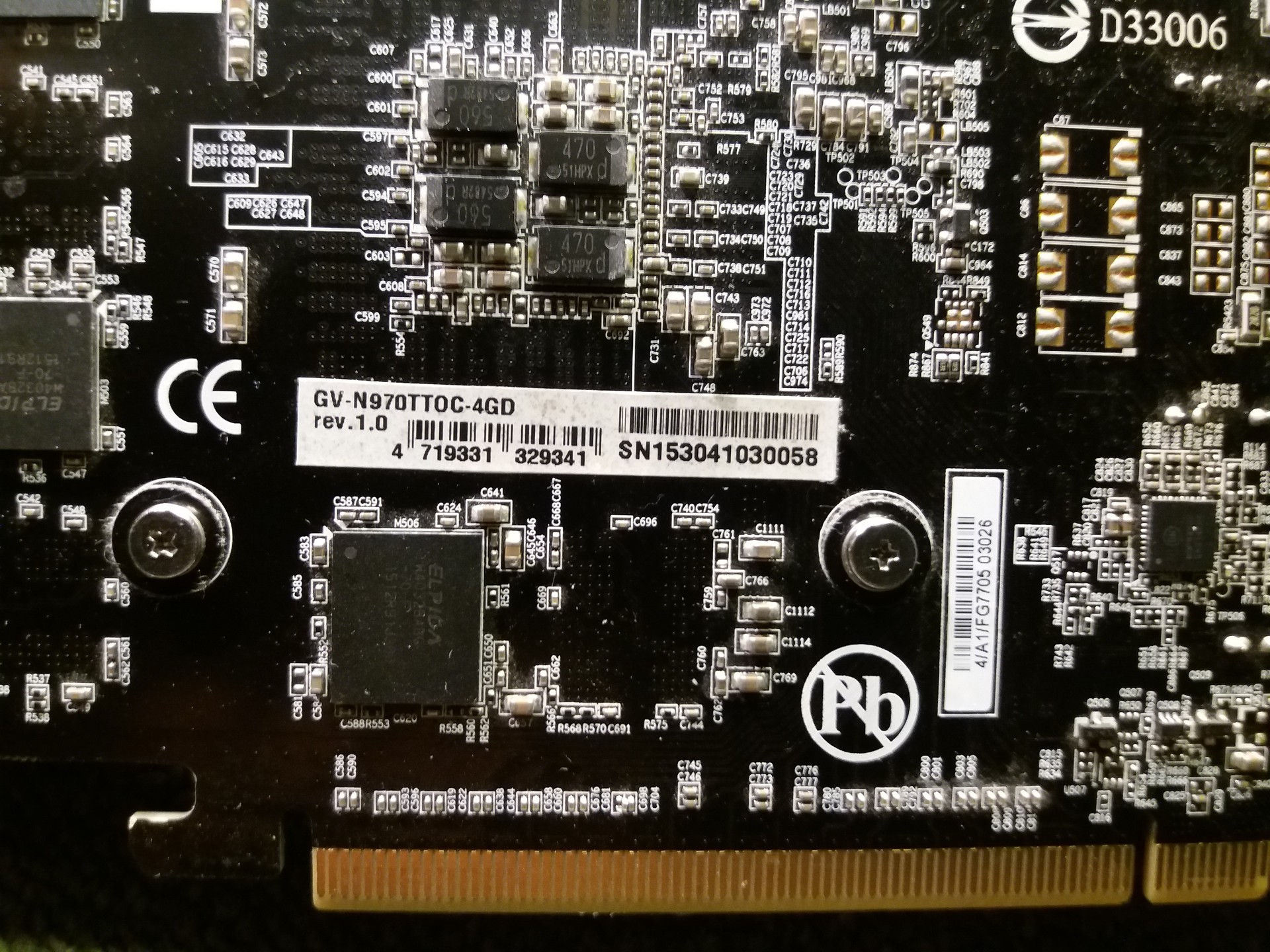

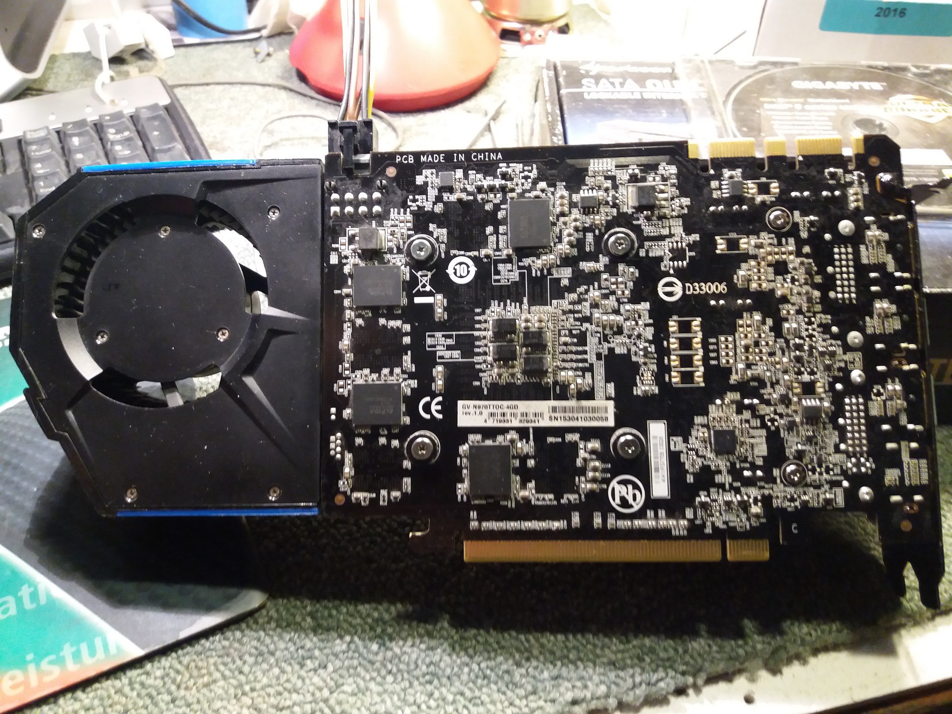

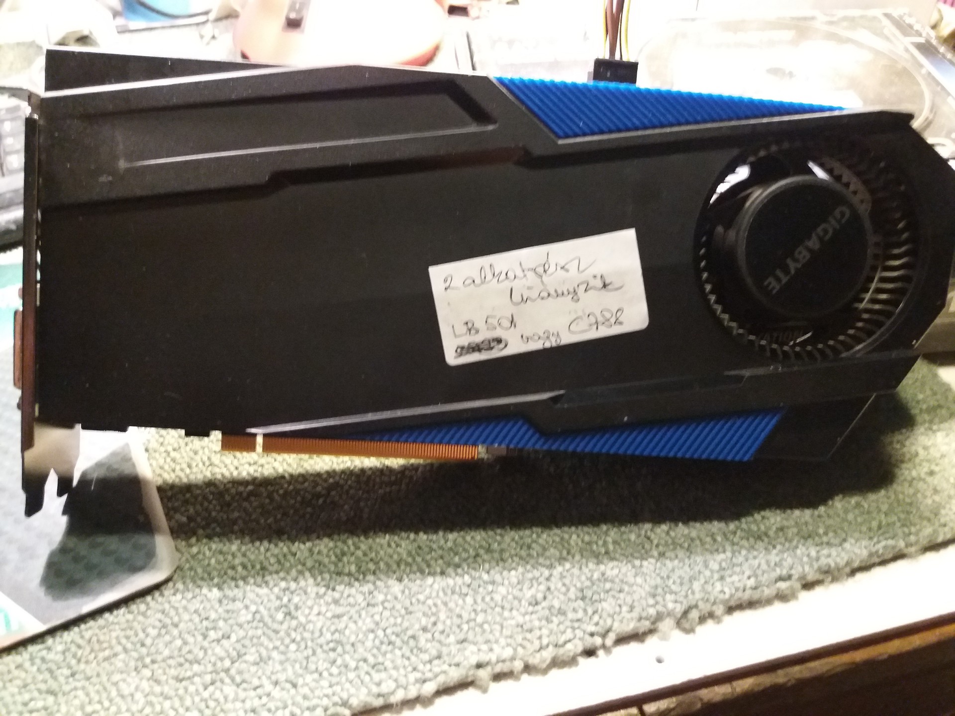

(#) FAZ1 válasza antiktelefon hozzászólására (») Dec 3, 2022 /
Akkor itt van róla pár kép.
(#) antiktelefon válasza FAZ1 hozzászólására (») Dec 3, 2022 /
LB501-et nem látom, pci-e kondi meg egyértelmű.
De ugorj el a délihez és adok donor alkatrészt vagy ha jövő péntek után jössz, ki is cserélhetem.
Azért brutálerős alatt én nem 970-re gondolok
A hozzászólás módosítva: Dec 3, 2022

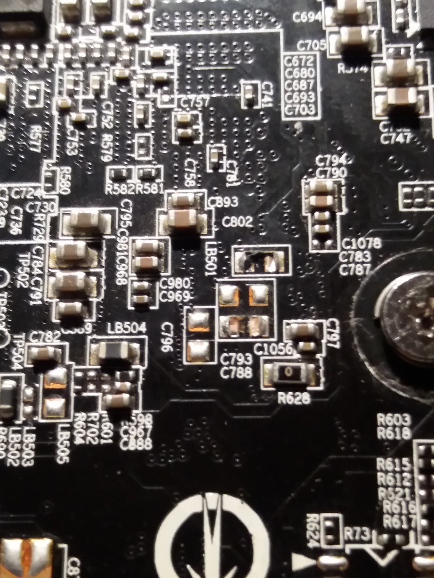

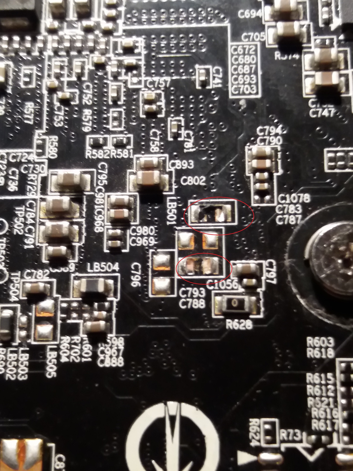

A hiányzó 2 alkatrész nyáki poziciószáma - LB501 és C788. Mindkettő SMD.
Az lehet, de a képen én nem látok LB501-et, mert homályos. De 970 donorom van vagy 6db, le sem mérem, odaadom az alkatrészt aztán annyi.
Valamelyik képen látszik is a hiánya.
Mintha valójában nem leolvadt volna, hanem inkább gyári hibás forrasztás.
Örülnék - és elfogadnám a donort. Feltéve persze azt is, hogy tényleg ezeknek a hiánya a hiba.
LB501 és LB503 párhuzamos. Ha 0 ohm van a 2 végén akkor jó ez így, ha nem, akkor nézd meg egyik fele sem pár ohmos test fel eés pótold eg y0 ohmos ellenállással, nem kritikus, 3V különböző szakaszait köti össze.
A pcie kondi miatt 16X slotban nem, de 8X slotban jól kell működnie. Ha 8X slotban megy, akkor gyere el és adok kondit meg tekercset is. (Ha nincs 8X slotod akkor a maradék pineket kapton tape-pel ragaszd le és úgy detektál)
Ha más baja van, akkor is nyugodtan hozd el, ránézek. Ha működik, szerintem van nem ilyen retek hangos blower hűtőm is hozzá, de nem 100% az még.
Megpróbálok feltenni kissé élesebb képet a hibáról. Mind a két alkatrész hiányzik!
Azt a kondit nem is láttam, a pci-e slotról is le van törve kondi, én arra írtam
Privátban küldtem képet, azon rajta van a kondi is, de nem kritikus, enélkül is kell képet adjon, 10µF random szűrő a 3V3 ágon.
LB501 jobb és bal oldala földhöz hány ohm?
Várj, megmérem.
LB jobb oldal - 950 ohm
LB bal oldal - 8,8 Kohm
Na akkor kösd át egy 0 ohmmal (ne zárd rövidre, hátha aktív zárlat).
8X slotba rakd, mert egy adatkondi is le van törve, 16X slotban biztos nem fog menni.
Háát - én akárhogyan meresztem a szemeimet, máshol nem látok alkatrész-hiányt. Az hogy gyárilag már eleve nincs benne, egy egészen másik dolog, de ezen a két alkatrész-helyen egyértelműen látszik, hogy ott valamikor valami létezett.
Az én alaplapomban sajnos olyasmi sincs, hogy 8x-os meg 16x-os. Ez egy elég régi AMD lap (legalább 10 éves), az egy db. PCI-e slottal.
Nem variálok vele, majd elviszem. Amúgy délelőttre nem lenne jó semmi. A XI.kerület nekem sokkal közelebb esik. (Én a nyóckerben lakom)
PCI-e slotnál vannak kondik még letörve.
Csütörtökön megyek Tavaszmezőhöz, ha gondolod add oda és pénteken is megyek arra vagy utána máskor oda tudom adni, az a legegyszerűbb.

Aha, tényleg egyet láttam, de azt még megmentettem. Nem hiányzott, de már épp menni készült.
PCI-e adatbusz sebességénél az ilyen random hibákat okoz, cserélni szükséges. De az a legkevesebb.
Az alkatrész megvan (valami smd kondi), de kisebb mint a légyszar.
De az alkatrész van megsérülve. Ilyen sebességen már a leütött sarok esetén is hibázik. Az nem picinek számít, modern kártyákon 0201 kondik is vannak bőven.
