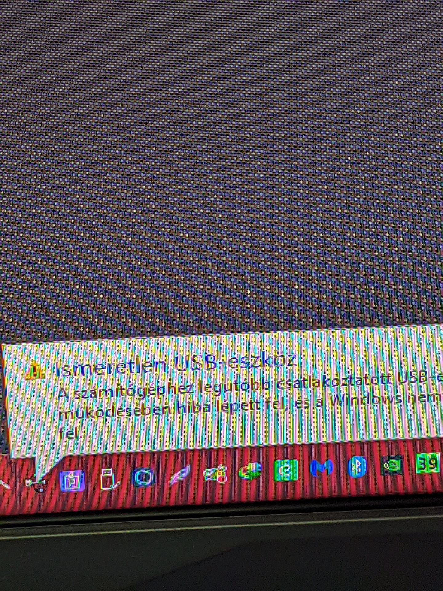

(#) RockFonok válasza Pethical hozzászólására (») Dec 29, 2022 /
Csak elég idegesítő így gépezni mert ha jóban megmozgatom az egeret akkor már meg áll és csatlakoztatási hangokat add.

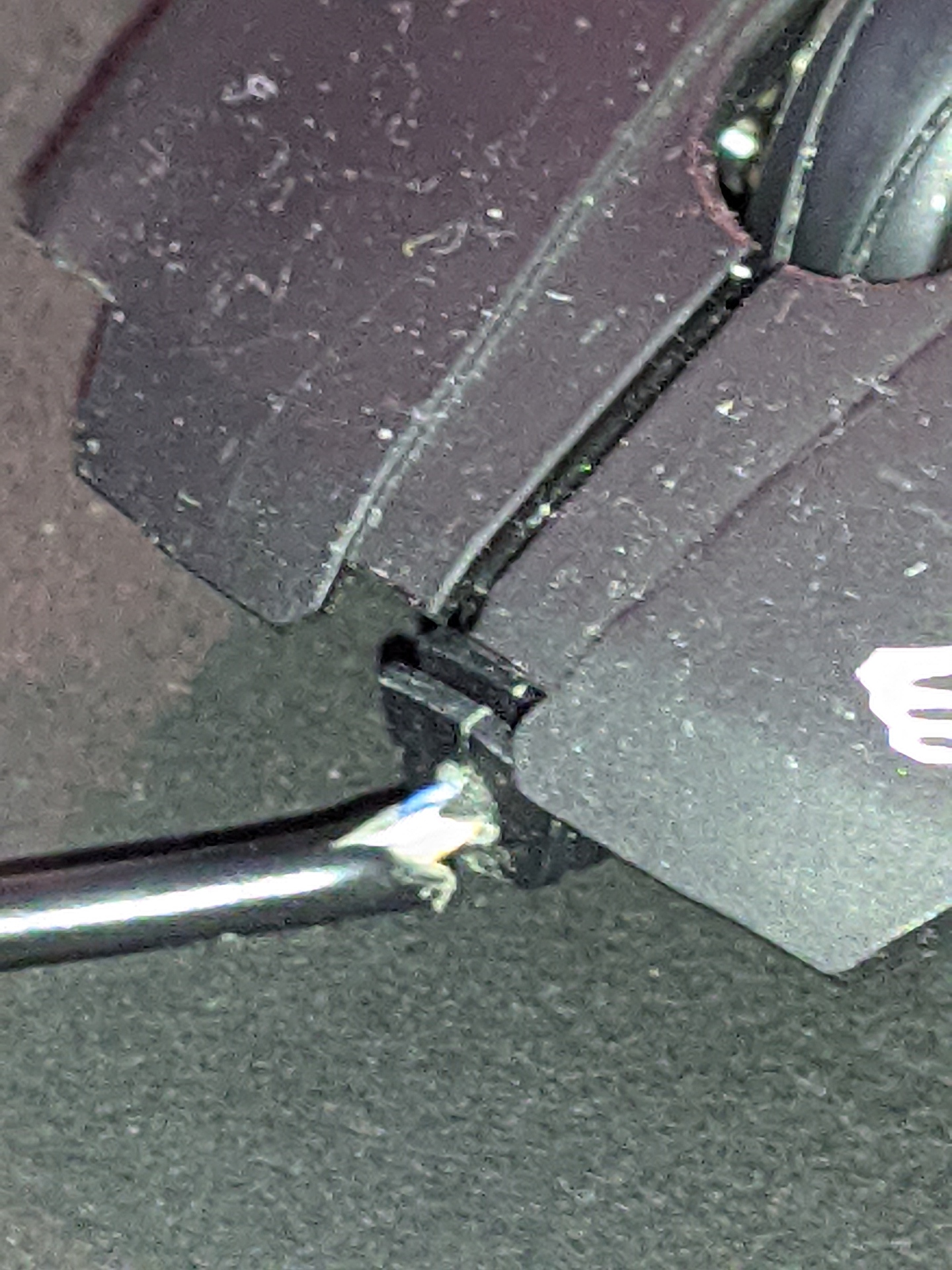

(#) villanyipi válasza RockFonok hozzászólására (») Dec 29, 2022 /
A sok felesleges sallang miatt én most vissza nem fogom követni a konfigodat, de tisztázzuk vezetékes egér? Ha igen valószínűleg kábel szakadt, mikor épp kontakt hibára fut a gép elveszti majd újra érzi ez a hangjelzés oka, ha vezeték nélküli akkor vagy az usb port retkes oxidos , vagy ha jól emlékszem van egy félig szétsült táp a gépben amit illene működőre cserélni, és megszűnne majdnem minden hiba.

(#) RockFonok válasza villanyipi hozzászólására (») Dec 29, 2022 /
Igen kábeles az egér.
Ilyen az egerem.
Ezt írja ki pedig működik a külső hdd-m.
Nem tudom egy egér hogy tud így megbolondítatni egy gépet még teljesen használhatatlitani egy billentyűzetet.
Most majd az egeret kihuzom.
