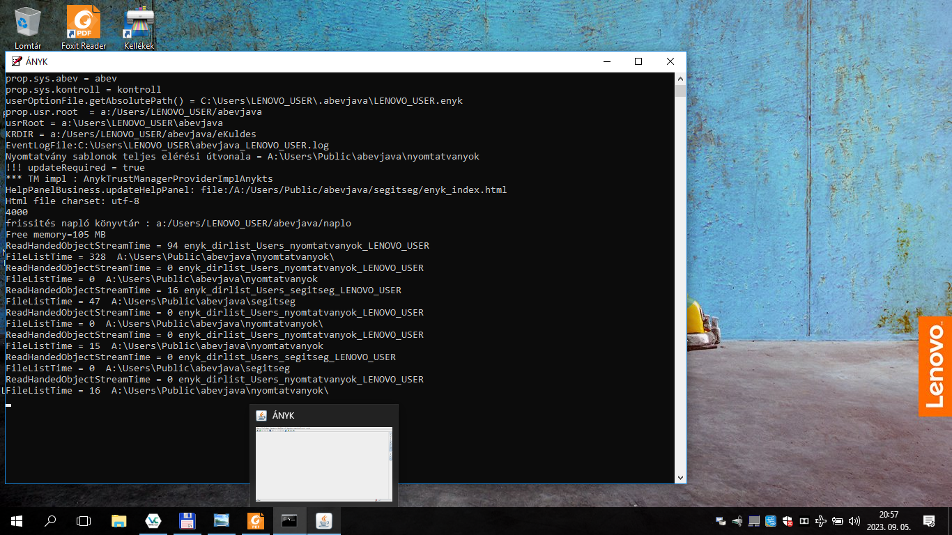

Van a NAV remekműve az ANYK. Ha másodlagos képernyőre kerül megnyitásra, de a monitor leválasztásra kerül a laptopról, az ANYK akkor is a nem létező külső monitorra teszi a képet.
Van arra mód hogy áttegye a képet a beépített kijelzőre?
A többi programnak ez nem okoz gondot, de az ANYK-nak ez valamiért nem megy.

Ha itt nem kapsz infót, hogy melyik ini file-t kell törölni/szerkeszteni akkor a kormányzati telefonszámon kapsz erről infót: 1818, 1, 5

(#) majkimester válasza robis01 hozzászólására (») Szept 5, 2023 /
Próbáld meg átmozgatni billentyűzettel:
ALT+Tab-bal válts át a mozgatni kívánt ablakra.
ALT+Space majd M, ezután a nyilakkal mozgatható az ablak, a végén ENTER.

(#) Skori válasza robis01 hozzászólására (») Szept 5, 2023 /
Vagy "100 éve" írtam egy kis windows-os programot, amivel windows ablakait lehet megjeleníteni és különböző üzeneteket küldeni nekik. Sokmindenre jó lehet, pl. van olyan gombja amivel a kiválasztott ablakot a 0,0 pozícióba mozgatja. Ha a rendszer ablakait is "piszkálni" akarod vele, akkor rendszergazda joggal kell futtatni, egyéb esetben viszont sima user jogokkal is elég futtatni.

(#) Udvari Zsombor válasza robis01 hozzászólására (») Szept 5, 2023 /
1. Tálcán ráviszed a kurzort a programra, miután megnyitottad.
2. Az ablak indexképénél a bal felső sarokban lévő kicsi ikonra jobb klikket nyomsz és az "áthelyezés" opciót választod.
3. A nyíl billentyűkkel átmozgatod a laptop kijelzőjére az ablakot, majd "entert" nyomsz, hogy érvényesítsd az ablak pozícióját.
Azt is javasolom, hogy nézd át a megjelenítés tulajdonságait Windowsban, hogy mikor nincs csatlakoztatva második kijelző, akkor ne is legyen aktív a laptop kijelzőjén kívül más.
(#) bbb válasza robis01 hozzászólására (») Szept 5, 2023 /
Windows gomb + shift + bal nyíl átrakja a másik képernyőre.
(#) robis01 válasza bbb hozzászólására (») Szept 5, 2023 /
Köszi. Ezzel a módszerrel sikerült.
A többieknek is köszönöm de sajnos nem váltak be a módszerek. Valójában az ANYK nem csak egy ablakot nyit meg az elindításkor, hanem kettőt. Egy parancssoros ablakot, és a nyomtatványkitöltőt. bbb-n kívüli módszerek a terminal ablakra voltak hatással (akkor is ha nyomtatványkitöltő volt kiválasztva), nem a nyomtatványkitöltőre.
