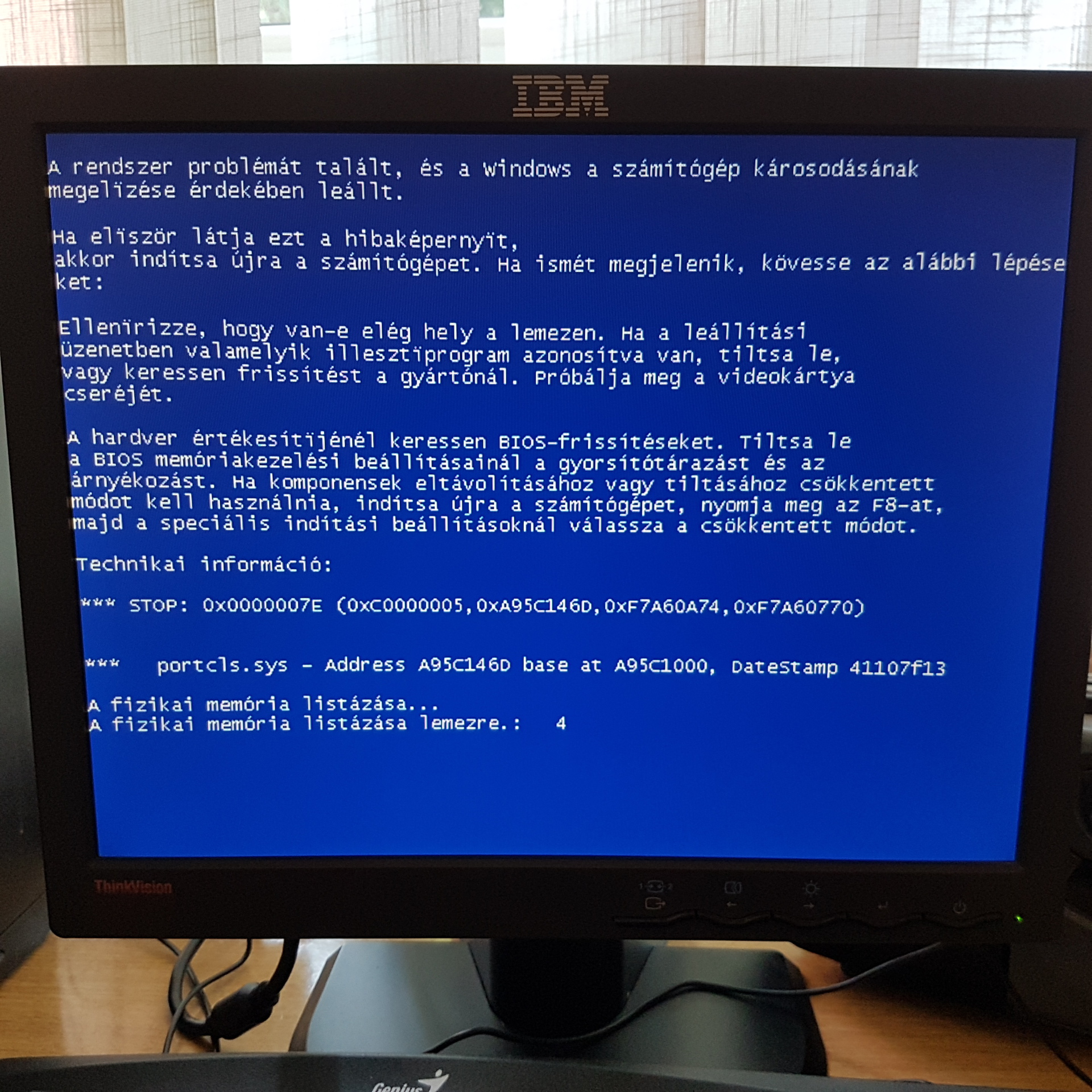

Sajnos nem vált be az SP3 telepítése sem. Kékhalál:
  1. *** STOP: 0X0000007E (0XC0000005,0XA948D46D,0XF78D2A74,0XF70D2770)
  2. *** portcls.sys - Address A948D46D base at A948D000, Datestamp 48025ccc

Skori ‒ Feltettem már azt az SP3 szervizcsomagot, amit kadarist linkelt itt, de nem változott semmi. Tulajdonképpen az XP nem látja a másik bekötött Sata HDD-t (pedig a BIOS látja) ‒ a rendszer is Sata HDD-ről fut ‒, valamint a hangkártya telepítési folyamata közben mindig összeomlik, lemezre listázza a fizikai memóriát, majd újraindul.
deebo ‒ Ubuntu 8.10 alatt szépen van hang, ami elvileg teljesen kizárja a hardverhibát és arra utal, hogy az XP rendszer sérült, amit még az SP3 szervizcsomag se hozott helyre.

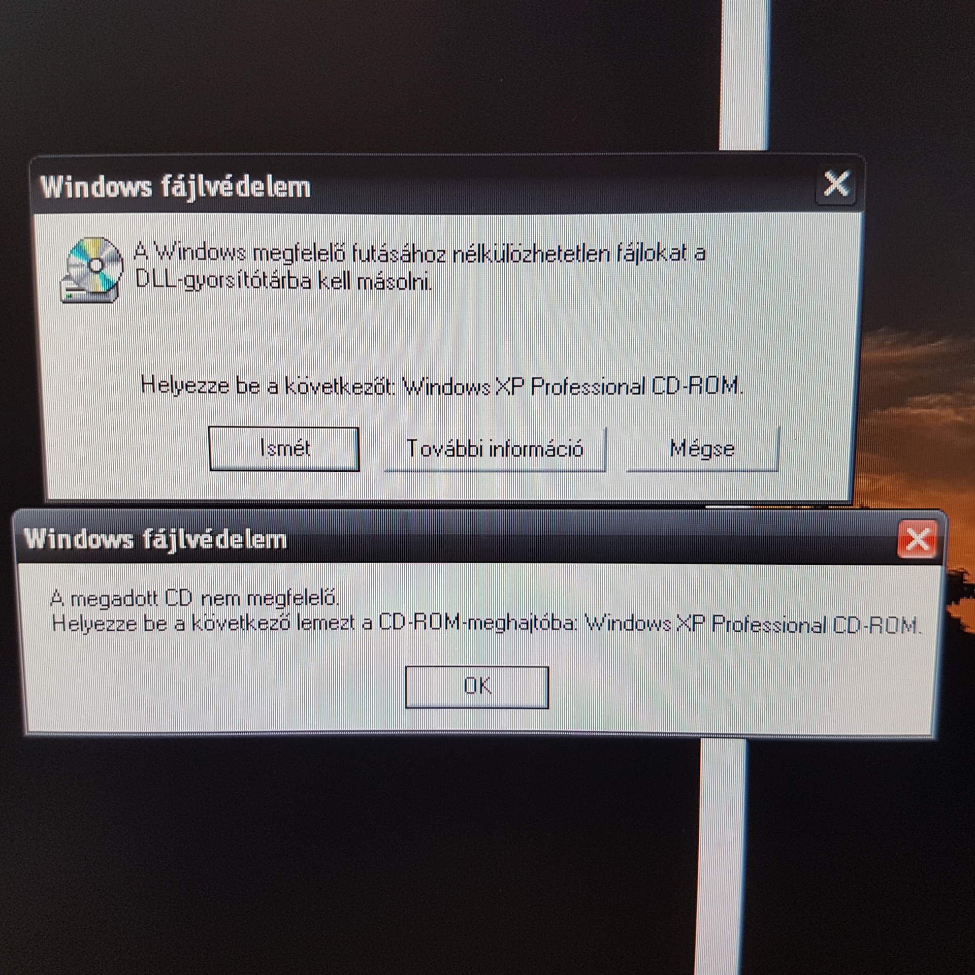

A rendszerindítási menüben csak olyan opció van, hogy "csökkentett mód paranccsorral", de innen nem fut le az sfc parancs, így "csak parancssorból" nem tudom futtatni. Az SP2 telepítő CD pedig sajnos nem tetszik a rendszernek, úgyhogy tulajdonképpen emiatt nem tud lefutni az sfc parancs.
Teljesen tanácstalan lettem...
Fejlemény: a Windows nem tudja beolvasni az SP2 telepítő CD-t rendesen, ellenben a gép tud róla bootolni.
Valami itt nem stimmel...
A hozzászólás módosítva: Okt 4, 2023

Úgy tűnik hiányzik néhány fájl amit nem tett fel telepítéskor, vagy törölve lett. Tedd be az eredeti XP telepítő cd-t, hátha megtalálja.
(#) Udvari Zsombor válasza mikrodigit hozzászólására (») Okt 4, 2023 /
Most beolvasta a CD-t, bár nem valami stabil. Fut az sfc/scannow parancs.

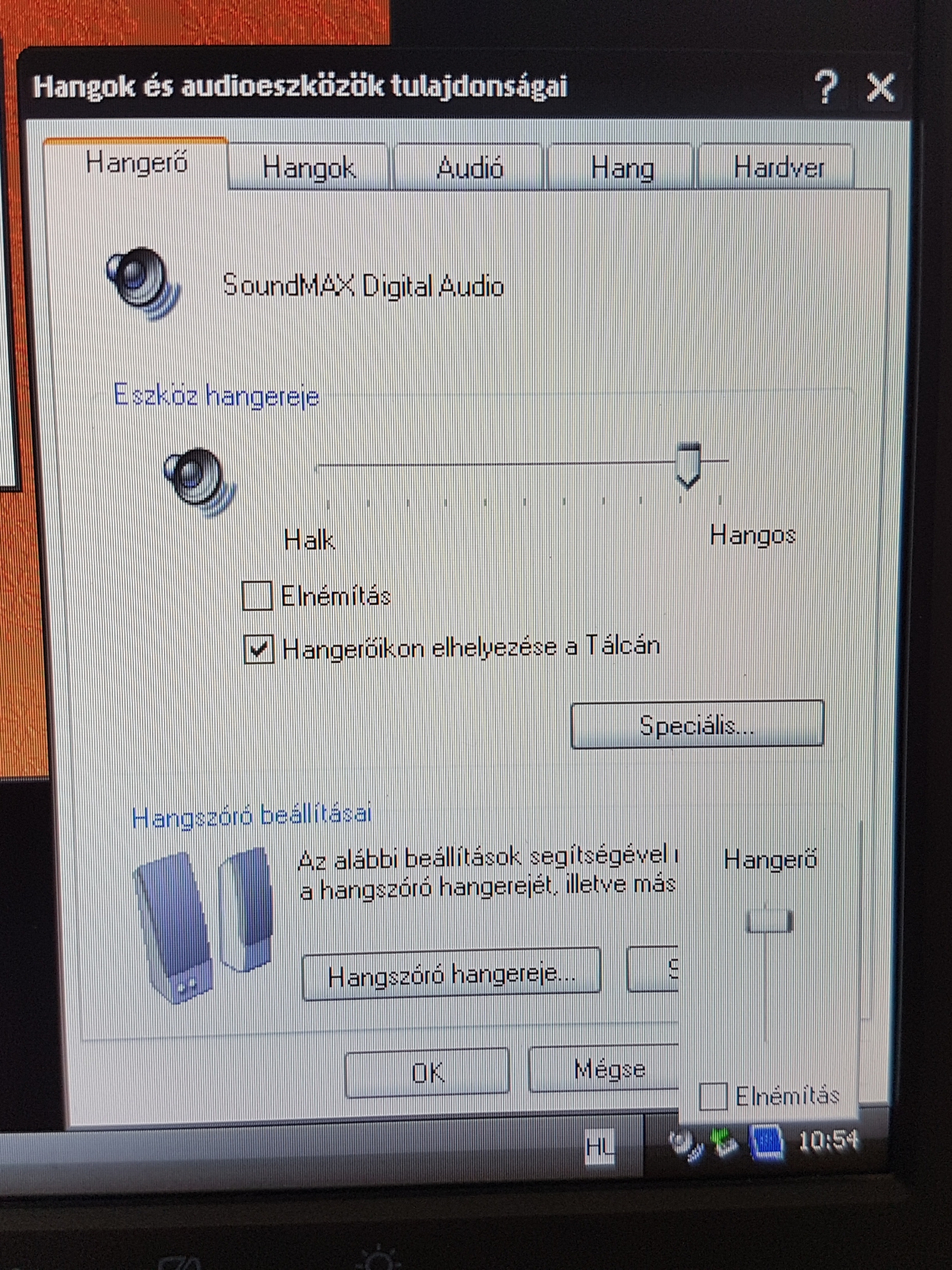

[Később...] Jó lassan ment, de lefutott. Megpróbáltam feltenni a Skori által linkelt drivert a hangkártyához, és most már van hang!!

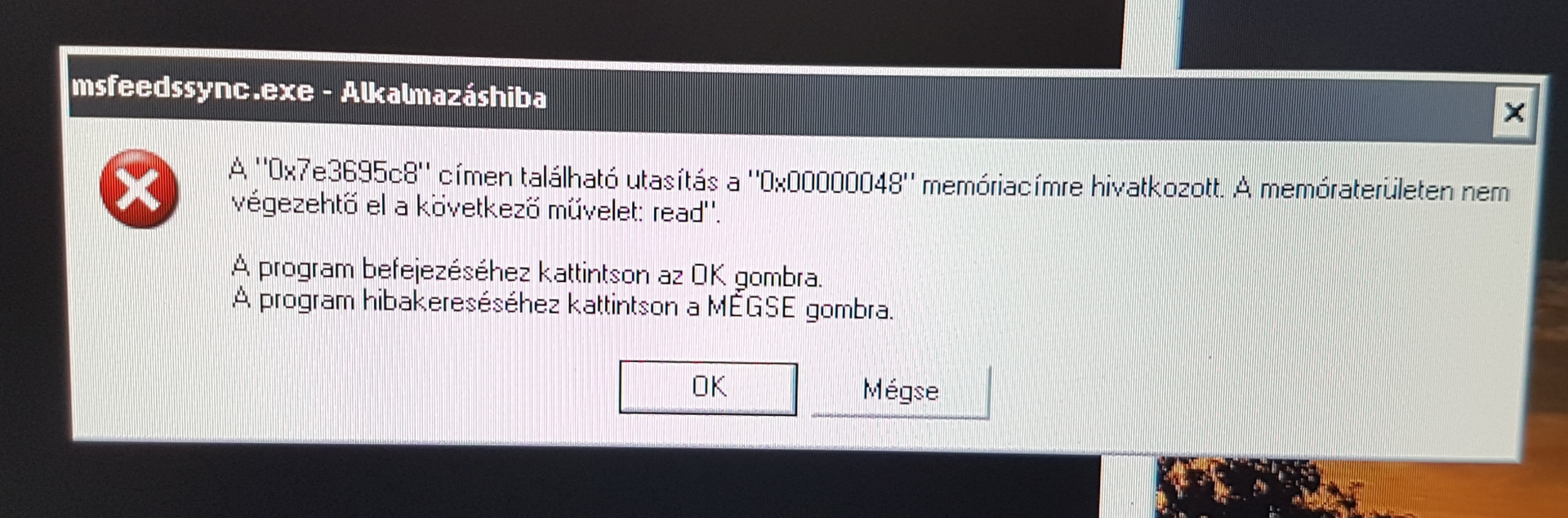

De közben időnként felugrik a második képen látható ablak, ami kicsit idegesítő.

(#) antiktelefon válasza Udvari Zsombor hozzászólására (») Okt 4, 2023 /
Oda van írva, hogy msfeedssync.exe az oka, ha nem akarsz megint 1 hetet a semmin körözni, akkor az internet explorer rss feed dolgait rakd újra.
De milyen meglepő, az eredeti driver lett a megoldás.
(#) Udvari Zsombor válasza antiktelefon hozzászólására (») Okt 4, 2023 /
Meg persze előtte lefuttattam az fsc/scannow parancsot is, hogy rendbe tegye az esetlegesen sérült rendszerfájlokat, mielőtt megpróbáltam volna azt a drivert feltenni.
Azt a programot pedig a "msfeedssync disable" paranccsal (forrás) le fogom tiltani, úgyis fölösleges az Internet Explorer RSS szolgáltatása.
