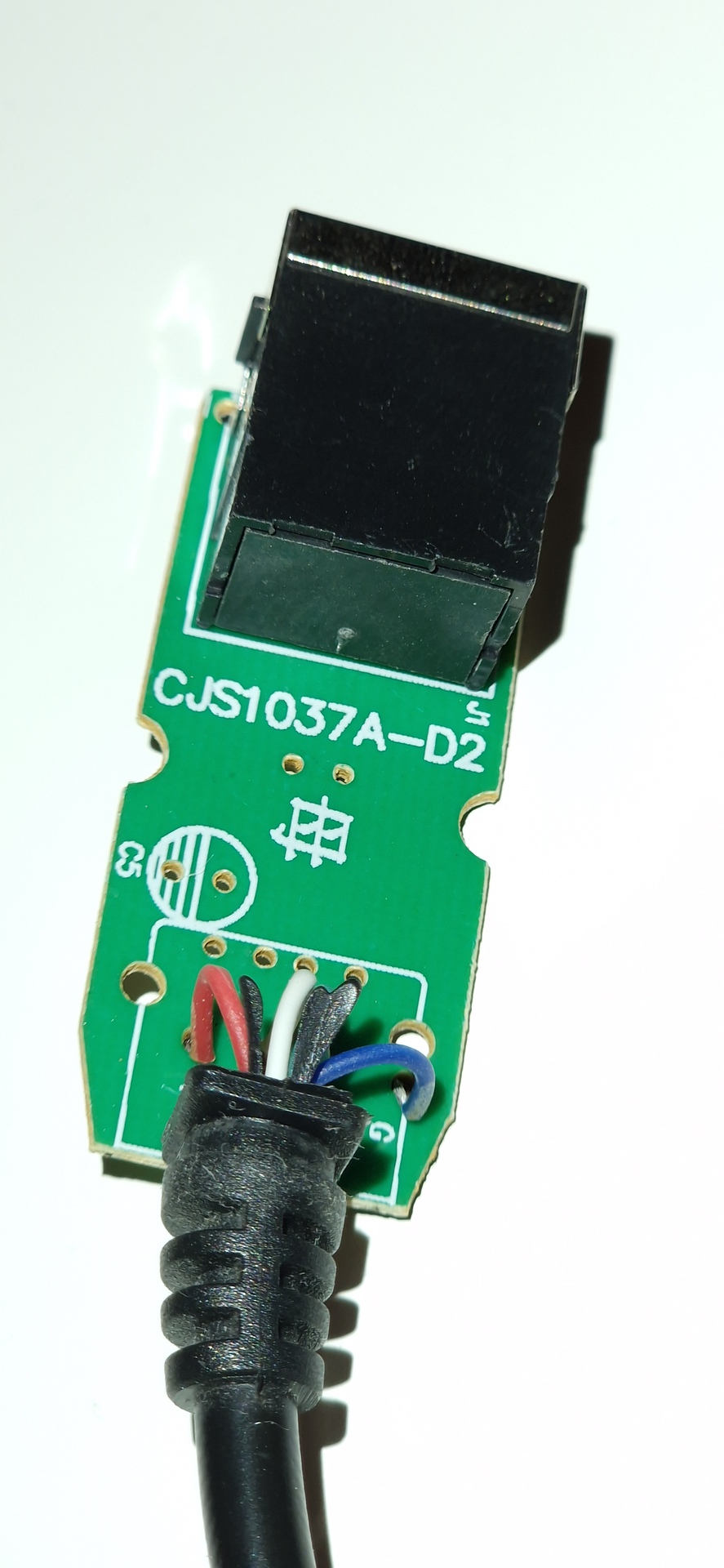

Én már több helyen is belefutottam, hogy nem megfelelően árnyékolt (digitális jelet továbbító) kábelt "megszórta" a méterekre levő - amúgy hibátlan - fogyasztó ki/bekapcsolása.
Legutóbb egy hónapja szívtam így Akyga DisplayPort kábellel.
Az eszköz a fotó szerint FTP (árnyékolt) RJ45-ös aljzatot tartalmaz így adja magát az FTP kábel kipróbálása. Az UTP kábelben lévő csavart érpár csak akkor "csodaszer" zavar ellen ha szimmetrikusan van meghajtva.

Egy Gembird UAE-30M, UTP kábelt használó adapterről van szó.
(#) Régi motoros válasza gordonfreemN hozzászólására (») Dec 21, 2023 /
Kérdés vajon valóban van e benne jelerősítő/formáló, vagy csak egy egyszerű passzív átalakító?
Pattintsd szét és nézd meg, mert ha csak passzív, akkor a hajadra is kenheted.
És ahogy xxxyyy is írta, kötelezően FTP kábellel próbáld, az UTP-t 8 méteres hosszban ez esetben felejtsd el.

Akkor belenézek majd a készülékbe, mit tartalmaz, de a kérdésem az volna, hogy amennyiben axagon USB hub-ot használok a végén, ebben volna az egér és bill stick-je, és ebbe a hub-ba tudok külső betápot adni, azaz onnantól az 5V valóban 5V lesz a hosszabbító végén, de ez esetben is fenn áll a probléma, akkor az aktív hosszabbító még segíthet?
Amennyiben aktív az eszközöm, akkor az ftp cserét megejtem.
Kezdetben a géphez közel, 0,5m-re volt csatlakoztatva mindkét stick. De ezzel meg az volt a baj, hogy én pont közte és az egér közt ülök. Úgy kihosszabbítani pedig szerencsétlenül lehetne csak, hogy rálásson. Próbalkoztam ilyesmikkel, de ez sem volt jobb, állandóan abba ütköztem, hogy nem látja a stick-et az egér bill, na meg 8m máe wirelessen is bizonytalan. Utánna olvasva, maga a gyártó javasolja, hogy 1m-en belül legyen a rááthatóság.
Egyébként abból az időszakból nem emlékszem ilyen anomáliákra, hogy így megakadt a rendszer, de akkor kipróbálom, hogy kizárjuk, tényleg a gépben van-e hiba, vagy a kábelben/hosszabbításban.

(#) gordonfreemN válasza xxxyyy hozzászólására (») Dec 21, 2023 /
Az árnyékolását az FTP kábelnek ez esetben hova kellene kötni? Vagy a zavart elfűti mint a ferrit?
(#) xxxyyy válasza gordonfreemN hozzászólására (») Dec 21, 2023 /
Veszel készen egy szerelt 10m-es FTP patch kábelt és bedugod a másik helyére. Mivel az aljzatod az adapteren is FTP a kábel ott megkapja a földet.
5m-es aktív USB hosszabbítót mi is használunk fhd webkamerával és nincs vele gond.
(#) gordonfreemN válasza Régi motoros hozzászólására (») Dec 21, 2023 /
Szétkaptam, ez van benne:

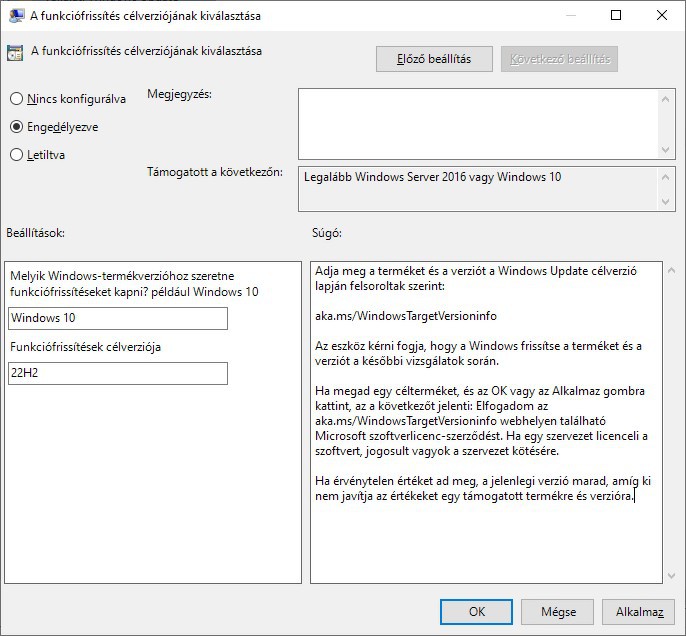

Október körül jött ki egy olyan win11-re frissítő csomag, ami nem kérdez és olyan gépre is megpróbál rákúszni, amire alapból nem menne (TPM, vagy proci miatt). Ez persze WSUS-ba is belement, ezért nem árt figyelni (erre is van teszt csoport kialakítva, szóval nekem nem okozott gondot, csak meglepett).
Kikerülni úgy lehet, ha csoportházirendbe beteszi az ember, hogy milyen célkiadást szeretne használni. Ezt úgy lehet megtenni, ha indítasz egy Microsoft Management Console-t (mmc.exe), majd Bépülő modul hozzáadása (ctrl+M) -> csoportházirend objektumok -> helyi számítógép
A betöltött modulban pedig meg kell keresni a Helyi számítógép -> Felügyeleti sablonok -> Windows összetevők -> Windows update -> Vállalati Windows Update alatt az "A funkciófrissítés célverziójának beállítása" házirendet. Ezt engedélyezni kell és beállítani Windows 10, illetve 22H2 szövegeket.

(#) Régi motoros válasza gordonfreemN hozzászólására (») Dec 22, 2023 /
Mint látod akkor elvileg van benne jelformáló, szóval próbáld az ajánlott kábellel.
