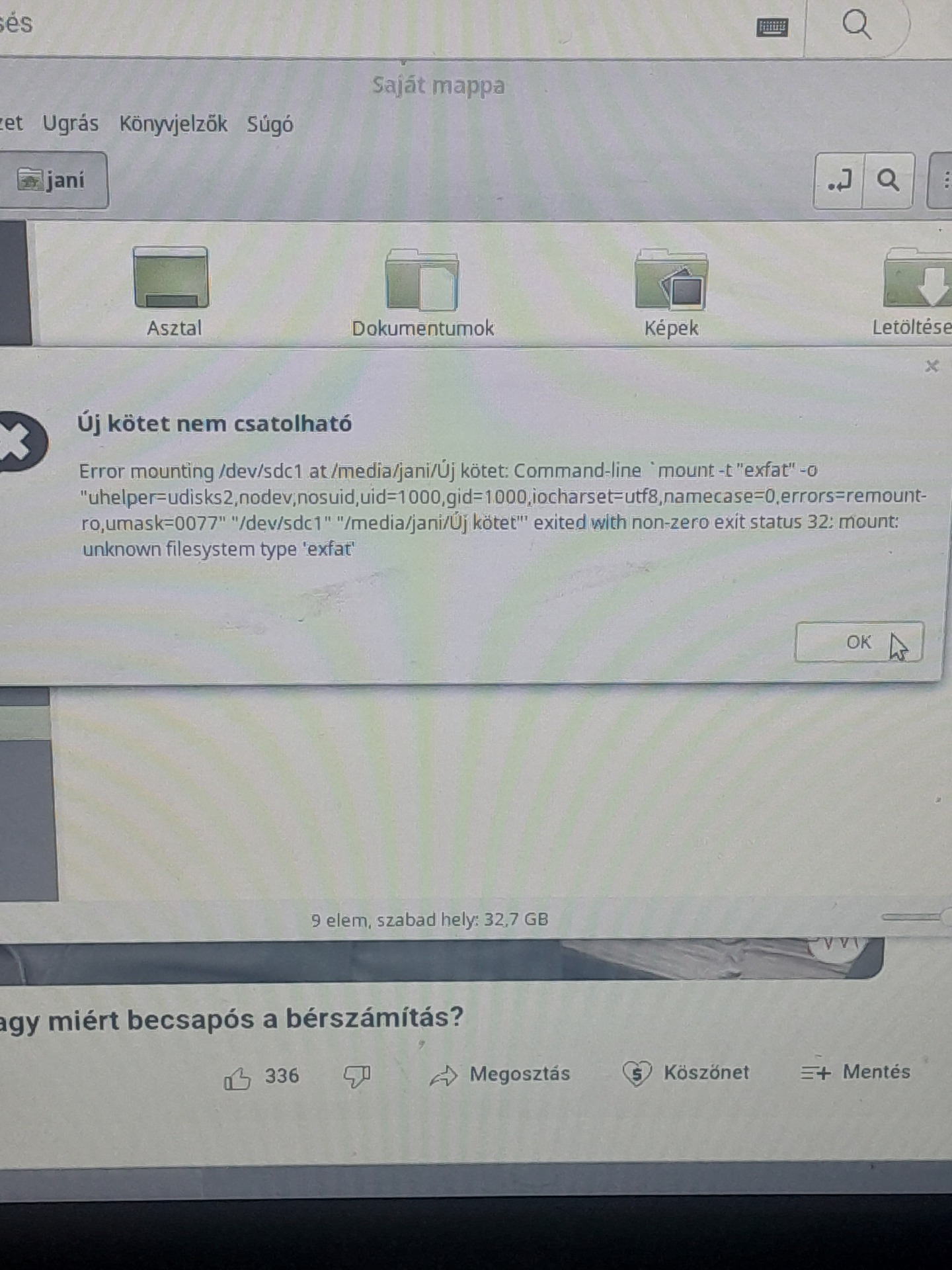

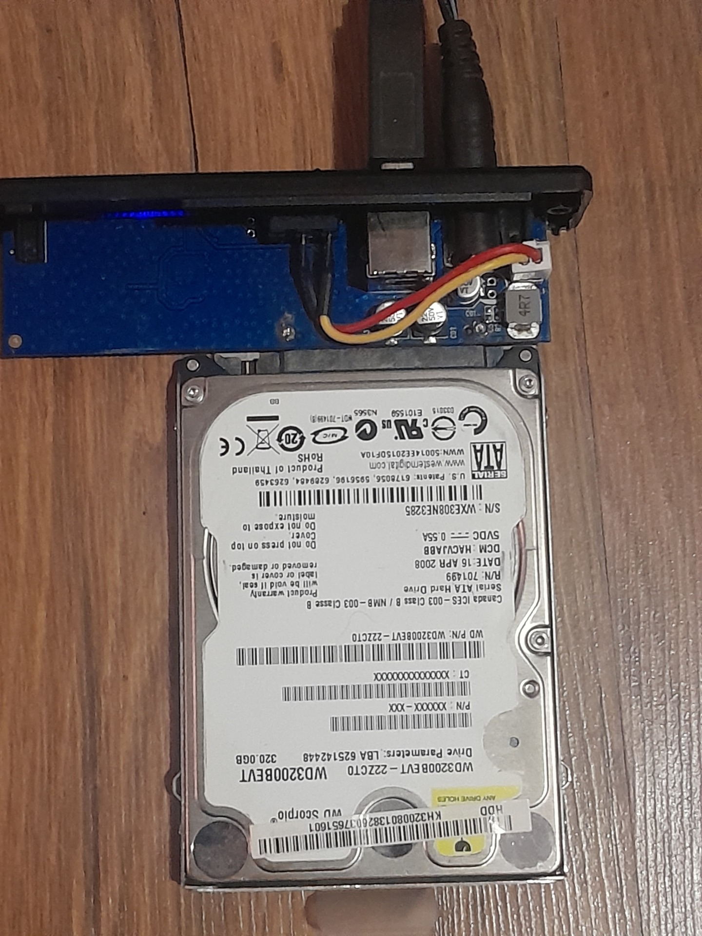

Ilyenkor mi van? Linux 17 mint.
(#) pittti válasza jani1987 hozzászólására (») Jan 30, 2024 / 1
Nem tudja csatolni a kötetet - akármi lehet.
Én megnézném azt a merevlemezt, direktben SATA portra téve...
(#) bbb válasza jani1987 hozzászólására (») Jan 30, 2024 /
Linux Mint nem szereti az exFAT partíció típust... "unknown filesystem type exfat" a hibaüzenet. Bővebben: Link
(#) jani1987 válasza pittti hozzászólására (») Jan 30, 2024 /
A Windows 8.1 zokszó nélkül felismeri.
(#) kadarist válasza jani1987 hozzászólására (») Jan 30, 2024 /
Érdemes lenne frissíteni azt a régi 17-es verzót valami jóval újabbra. Ezen kívül nagy merevlemezeket NTFS-be vagy ext4-be kellene formázni, az exfat a flash meghajtókhoz jó.
