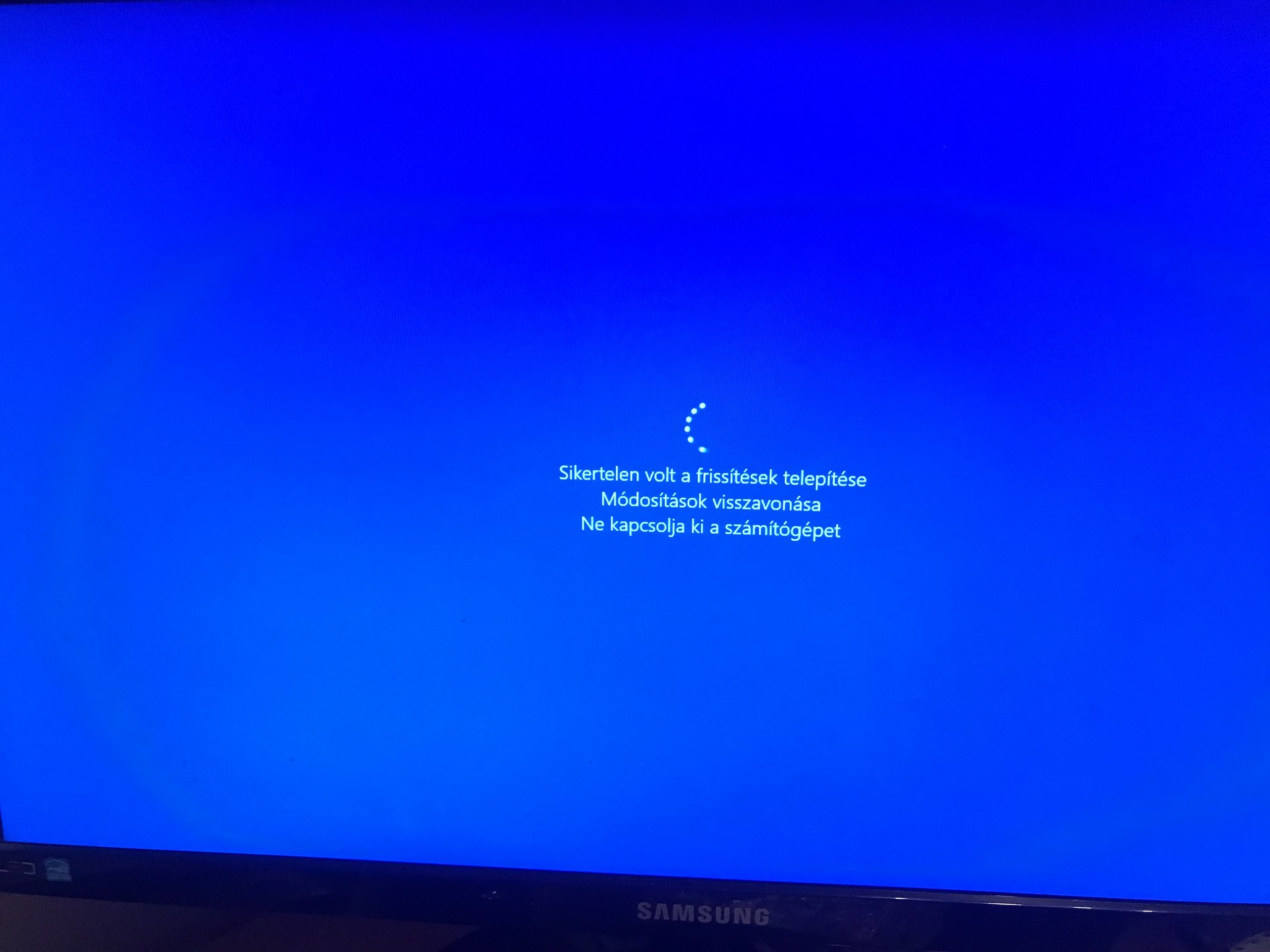

WIN10 naponta próbál frissíteni, van mikor kétszer is, sikertelenül.
Már kezd bosszantóvá válni, 20-25 perc felesleges próbálkozás.
Hogyan lehetne ezt megszüntetni?

(#) Doky586 válasza CHZ hozzászólására (») Jan 23, 2024 /
Na és melyik frissítés az?
(#) CHZ válasza Doky586 hozzászólására (») Jan 23, 2024 /
Mivel sikertelen, nem tudom megnézni.

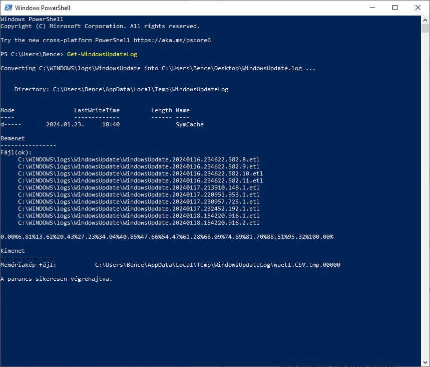

(#) bbb válasza CHZ hozzászólására (») Jan 23, 2024 / 1
Powershell-t indíts és ott add ki a get-windowsupdatelog parancsot! Az elkészít egy log fájlt az asztalodra, töltsd fel ide és kiderül mi a nyűgje.

(#) CHZ válasza bbb hozzászólására (») Jan 23, 2024 /
Ezt kaptam...
Akkor rosszul írtad be a parancsot...
A helyes parancs egyben, ahogy írtam (kisbetű, nagybetű nem számít):
  1. Get-WindowsUpdateLog

(#) CHZ válasza bbb hozzászólására (») Jan 24, 2024 /
Bemásoltam, beírom, köszi..

(#) bbb válasza CHZ hozzászólására (») Jan 28, 2024 /
Teljesen biztos vagy benne, hogy a KB5034441 okozza a gondodat? Ugyanis az a frissítés pont nem szórakozik azzal, hogy újraindításkor konfigurálgasson. A Windows Update logfájlt, amit mondtam, nem raktad fel ide, de legalább megnézted mi van benne?
(#) CHZ válasza bbb hozzászólására (») Jan 28, 2024 /
Nem vagyok biztos benne. Beírtam pontosan amit javasoltál, de nem azt az ablakot kaptam, mint mutattál.

(#) CHZ válasza img hozzászólására (») Jan 28, 2024 /
Amikor frissítéssel próbálkozik és eredménytelen, visszavonja, akkor is telepít néhány szemetet, ez látható a képen is.
Milyen ablakot kaptál akkor? Mutasd meg és kiderül miért nem sikerül a dolog...
