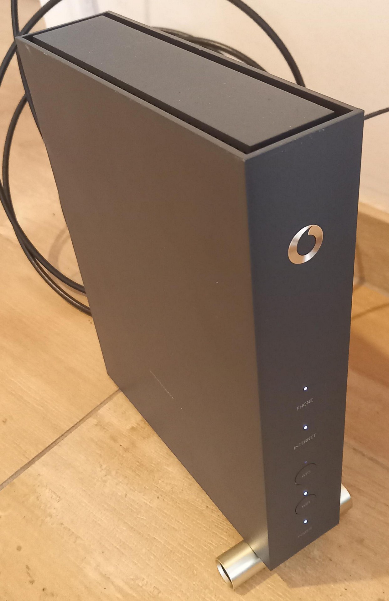

Ui.: A minap megkaptam én is az új Vodacsoda eszközét, hát mit mondjak.
Első ránézésre (meg másodikra is) az összeset a tervező fején törném szét. Mi ez a dizájn???
Fantasztikus a toldóhüvely lábkialakítás. De még csak le sem szerelhető, mert az alja nem egyenes.
A legjobb az egészben, ha fel akarod szerelni falra, fúrjál a falba egy 16-os lyukat,
hogy ne tartson ki a lába.

(#) img válasza Régi motoros hozzászólására (») Feb 15, 2024 /
Ezt láthatóan körzővel, vonalzóval (meg baltával) tervezték. Szépségversenyre nem vinném, de egy csúnyaságin biztosan első helyezett lenne.

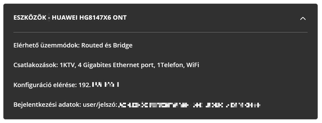

(#) bbb válasza Suba53 hozzászólására (») Feb 15, 2024 /
Balassagyarmaton konfiguráltam hálózatot, s ott a digi routerére rá volt írva a belépőnév, jelszó, s simán engedte magában állítani a dinamikus dns-t, portforwardot, meg ami még kellett. Úgy tűnik nem mindig trágyadombot visznek ki...

(#) vargaf válasza bbb hozzászólására (») Feb 15, 2024 /
A Digi ilyen készüléket telepített, minden állítható rajta.
