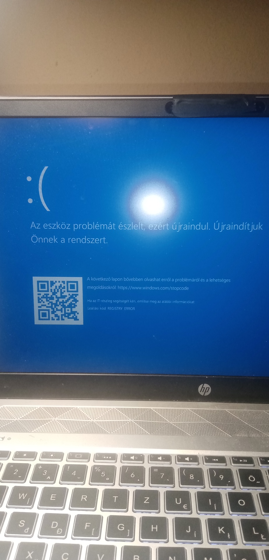

(#) vadasz70 hozzászólása Feb 12, 2024 /

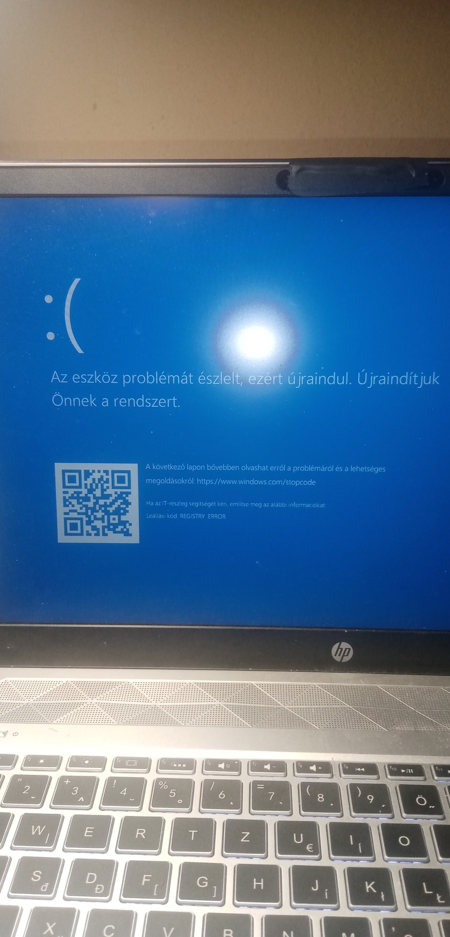

Sziasztok! Olyan problémám lenne hogy ezt az üzletet dobja ki a laptopom az újra indulásnál és folyamatosan újra indul de leáll. Mi lehet a baj?
(#) vadasz70 válasza Suba53 hozzászólására (») Feb 12, 2024 /
Azt is halottam hogy videó kártya baj lehet szerinted?
(#) kadarist válasza vadasz70 hozzászólására (») Feb 12, 2024 /
Registry error, tehát leginkább adatvesztés történhetett, ami merevlemez (SSD) hibára utal.
(#) img válasza vadasz70 hozzászólására (») Feb 12, 2024 /
Ez egy HP Spectre X360 15, ugye?
Ott a képen a hiba (leállási kód): REGISTRY ERROR. Magyarán összezuhant a Windows-od, ami sok mindentől lehet, néhány lehetőség a teljesség igénye nélkül: vírusfertőzés, a regisztrációs adatbázisban fogalmatlanul matatás, esetleg a rendszermeghajtód haldoklik és sérül rajta az adat. Ebben az esetben az a legjobb, ha nem kísérletezel az SSD-vel hanem áramtalanítva félreteszed mert időkritikus a folyamat és bármelyik pillanatban teljesen megállhat (adatmentésnél mindig a legrosszabb helyzetből érdemes kiindulni az adatok biztonsága érdekében).
Ebben a laptopban emlékeim szerint egy Intel 660P SSD van egy, az Intel által egyénileg módosított firmware-et futtató Silicon Motion vezérlővel (amit így a PC-3000 SSD nem támogat), tehát addig van csak esély lementeni amíg teljesen meg nem áll.
Suba53 javaslatával nem teljesen értek egyet, mert az igaz, hogy a kettéparticionálás segít ha nem fizikailag áll meg a meghajtó, viszont véleményem szerint a HP a Spectre szériás laptopjaiban Bitlockerrel titkosítja a meghajtóit, így egy másik gépben nem fogod tudni megnyitni csak akkor, ha korábban kikapcsoltad a BL-t vagy hozzáférsz a Microsoft fiókodhoz és onnan meg tudod szerzni a Bitlocker recovery key-t. Ha nem volt a laptopod és a rajta lévő Windowsod MS fiókhoz társítva és szükséged van az adataidra, akkor vagy érdemes lenne megkeresned üzenetben mert tudok benne segíteni, hogyan készíthetsz bitpontos másolatot az SSD-ről, hogy legalább az adatok jelenlegi állapotát megőrizhesd, vagy ha nem tudod megcsinálni akkor be is hozhatod illetve küldheted futárral, hogy én tegyem meg.
Szerk.: a kép linkjének beillesztése.
A hozzászólás módosítva: Feb 12, 2024

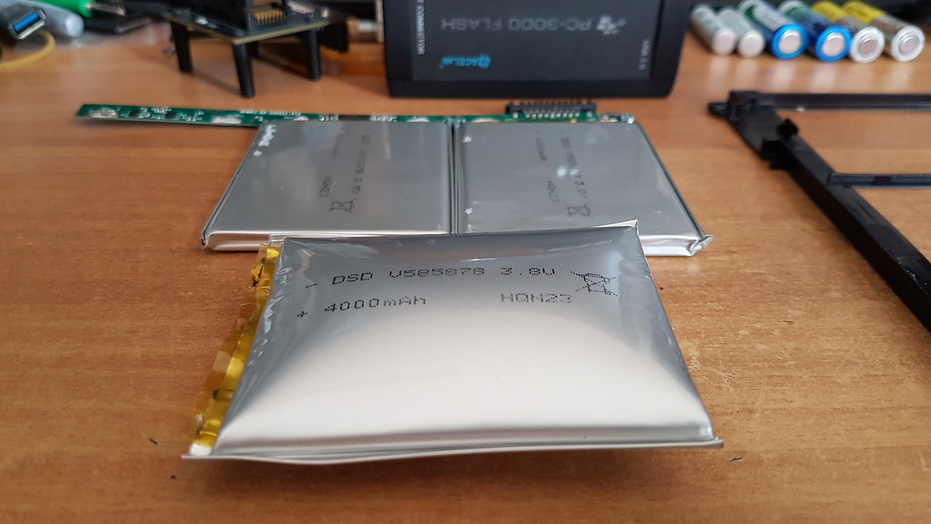

Most is van itt egy X360 13-as, aminek az akkuja olyan púpos lett, hogy kinyomta a tapipadot, abban nem volt aktív (SSHD volt benne, de kapott egy Samsung 850 PRO-t). Ilyen kispárna lett az akkujából, megy a sós fürdőbe:
(#) Suba53 válasza img hozzászólására (») Feb 12, 2024 /
Szép!
A másik kettő hibátlan? Ilyenkor csak a rossz cellát cseréled, vagy egyben az akku blokkot?
(#) img válasza Suba53 hozzászólására (») Feb 12, 2024 /
Új gyári akkut kap, csak azért szedtem szét, hogy a tulajának megmutassam belülről, hogy ilyen egy cella. A másik kettő sincs jó kondícióban, azok is fürdeni fognak. Egyébként soha nem cserélek csak egy-egy cellát, mert nem biztonságos úgy a használata sem a tulaj, sem az adatai életére nézve.
Szerk.: a tulaja szerint 2 nap alatt fúvódott fel ilyenre, miután hosszabb ideig nem használta és újra elővette valami munkához.
(#) neogeo2 válasza img hozzászólására (») Feb 12, 2024 /
Ez a sós fürdő mi? Miért és hogyan történik?
(#) img válasza neogeo2 hozzászólására (») Feb 12, 2024 /
A sós víz ellenállása nagyobb mint a simáé, így sütöm ki a cellákat kis árammal. Mondjuk az ISDT töltőállomásaimban van "destroy" opció, de ahhoz napokig kell működnie, ez meg amellett, hogy nem tekeri a villanyórát biztonságosabb is mert a kádban van ahol nem tud semmi meggyulladni ha véletlenül elpukkanna közben.
Egy kb. 3 literes műanyag edényt teletöltöttem vízzel, belement kb. 150-200 gramm háztartási só (kevesebb is elég lett volna csak megszaladt), meg az akku. Majd 2-3 nap múlva rámérek mert annyi kell neki, hogy 0 közelébe merüljön.

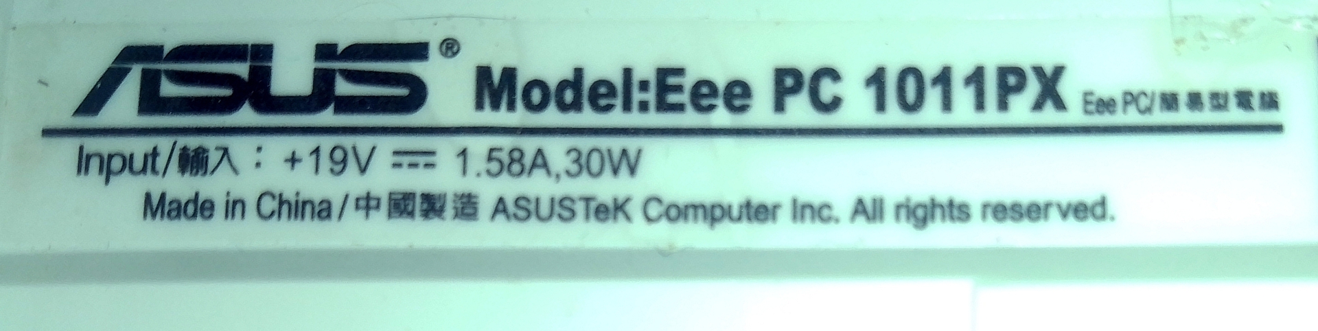

Sziasztok. Asus EEE PC-ről lenne szó. Ismerős szétszedte elemcserére, azóta nem megy a bill. Windows látja, és azt írja "Ez az eszköz megfelelően működik". Mi lehet a problem?
(#) img válasza Ronin hozzászólására (») Feb 12, 2024 /
Melyik eeeeeeeeeeeeeeeeeeeeeeePC?
(#) Ronin válasza img hozzászólására (») Feb 12, 2024 /
Erről lenne szó.
1011PX. A szalagkábel nem mozdult ki a helyéről? Illetve nagyon sérülékeny is: kaptam egyet alkatrésznek ajándékba, annál szétment a szalagkábel vége és két vezető sáv összeért, azért nem működött a touch.
Ezeknek általában a Windows update csűri el notóriusan a touchpad-jét és a billentyűzetét.
