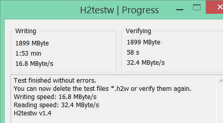

(#) pipi válasza Régi motoros hozzászólására (») Máj 12, 2024 /
Hátulról dugtad, vagy elülről ? nekem valamiért az előlapi usb3 port nem teljesen azonos a hátsóval, pedig az alaplap usb3 csatiba van dugva...
Ezzel nézd meg minek látja a pendrive-ot: https://www.uwe-sieber.de/usbtreeview_e.html
h2testw-vel én ilyet mértem.
Nem teljesen világos a sebességed, Mbit vagy MByte amit írsz, merthogy a h2tesw MByte...

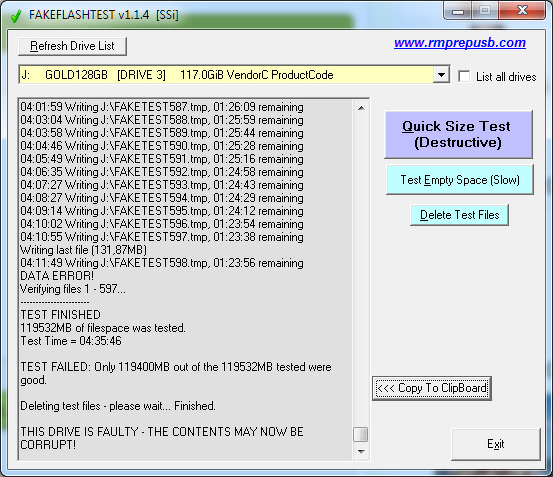

Ezzel is nézd meg: https://rmprepusb.com/tutorials/007-all-about-fake-sd-cards-and-usb...2TESTW
Lehet az a 128G csak 8G valós

(#) Doky586 válasza bbb hozzászólására (») Máj 12, 2024 /
Ott a kép. A h2testw tesztelő progi letesztelte mind a 119'000 MB-ot. Rendben van.
(#) Régi motoros válasza pipi hozzászólására (») Máj 12, 2024 /
Ráengedtem azt is. Itt az eredmény. Aszongyahogy a 119532Mb -ból nincs meg csak 119400Mb.
Érdekes, hogy két külön program két eredményt ad. Akkor most mi az igazság?
(#) img válasza Régi motoros hozzászólására (») Máj 12, 2024 /
USB2.0 sebességgel nem tudna 110-es olvasást. Ez ennyivel tud írni: szimplán gyenge eresztés.
A h2testw 1 MB-al kevesebbet tesztel.
