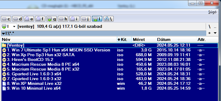

(#) Régi motoros hozzászólása Máj 24, 2024 /
Lenne egy új kérdés. Van ez a Vetoy program, ami jól működik, ha *.iso fájlt akarok elindítani. De nem tudom rávenni, hogy a *.wim fájlt is lássa és elindítsa.
Elvileg létre kell hozni egy vlnk fájlt, és azt az usb -re kell másolni, de hiába másolom oda, nem látja a szükséges *.wim fájlt, és nem jelenik meg a menüben.
Mit csinálok rosszul?
Ui.: Igaz 1.0.82 verziót használom, mert az 1.0.98 el sem indul.

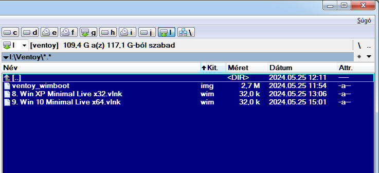

(#) Régi motoros válasza Régi motoros hozzászólására (») Máj 25, 2024 /
Közben megvan a megoldás:
a betöltőfájlt ventoy_wimboot.img is fel kell másolni a pendrájvra, a \Ventoy mappába.
Aztán minden *.wim fájlhoz készíteni kell egy linket a VentoyVlnk.exe programmal.
Ezeket a link fájlokat kell szintén feltenni a pendrivera a \Ventoy mapába.
Így már indítani tudja a *.wim kiterjesztésű lemezképeket is.

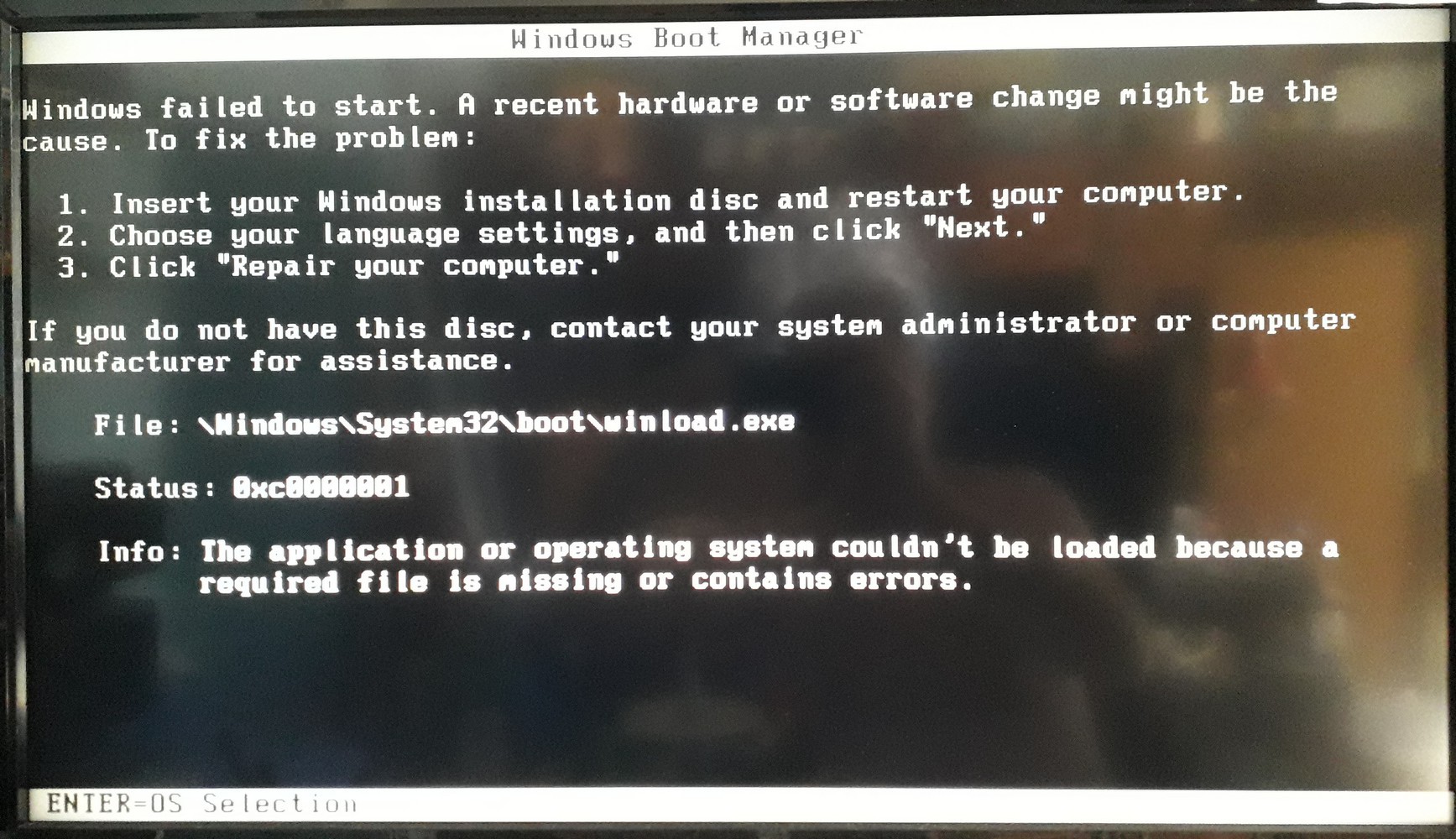

(#) Régi motoros hozzászólása Máj 25, 2024 /
Üröm az örömben, hogy a Hirens Boot CD ből kitermelt Live windowst nem tudja betölteni.
Tehát ha elindítom a Hirens Boot CD-t, az elindul, és ha abból indítom a Live windowst, akkor elindul.
Én meg gondoltam egy merészet, hogyha kiveszem a Hirens Boot CD-ből a Live windowst, akkor el tudom indítani direktben a Ventoy menüjéből. Na ez egyenlőre nem megy, mert ugyan elindítja a Live windowst is, és végigmegy a folyamatjelző, de utána nem találja a betöltő fájlt.
Mountoltam a Live windows képet, és igazából nincs is benne a hiányolt fájl, de még csak a megadott útvonal sem. Szóval attól tartok, hogy a Hirens Boot CD valahogy más módon indítja el a wint, nem a Winload.exe programmal. Mondjuk valami *efi betöltővel de erre még nem jöttem rá hogyan.
