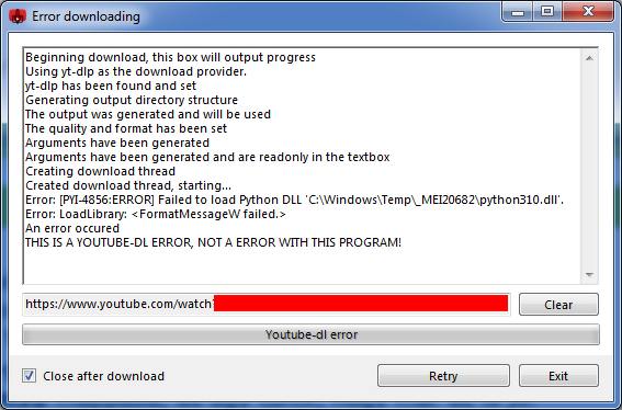

(#) Régi motoros hozzászólása Dec 26, 2024 /
youtube-dl error
Üdv, egy kis fejtörő így estére...
Találtam a youtube-dl -hez egy GUI-t és azzal próbálkozom.
Az működik is, de a youtube-dl -nek valami baja van. Ott kezdődött, hogy hiányzik neki az MSCore100.dll szóval telepítettem a Visual C++ runtime -ot, ez megoldotta.
Aztán hiányolta az api-ms-win-core-path-l1-1-0.dll fájlt.
Letöltöttem netről, betettem a System32 mappába, és úgy tűnik, hogy már ez is jó.
Viszont mikor indulna a letöltés, nem tudja betölteni a python310.dll -t úgy néz ki.
Ez már kész agyrém.
Most komolyan még phytont is telepíteni kell ennek a hulladéknak?
„Beginning download, this box will output progress
Using yt-dlp as the download provider.
yt-dlp has been found and set
Generating output directory structure
The output was generated and will be used
The quality and format has been set
Arguments have been generated
Arguments have been generated and are readonly in the textbox
Creating download thread
Created download thread, starting...
Error: [PYI-9252:ERROR] Failed to load Python DLL 'C:\Windows\Temp\_MEI87122\python310.dll'.
Error: LoadLibrary: <FormatMessageW failed.>
An error occured
THIS IS A YOUTUBE-DL ERROR, NOT A ERROR WITH THIS PROGRAM!”
Egyébként Win7 64 bit. A python310.dll fájlt is levadásztam, betettem a program mappába is, meg a System32 mappába is, de ezt már nem eszi meg, még mindig hiányolja. Mondjuk azt se értem,
a Temp mappában a _MEI87122 mappát honnan veszi, mivel nincs ilyen mappa benne.
A hozzászólás módosítva: Dec 26, 2024

(#) majkimester válasza Régi motoros hozzászólására (») Dec 27, 2024 /
A youtube-dl-t már nem fejlesztik, 2021-es az utolsó kiadás, de a programod is ennek egy fork-ját a yt-dlp-t használná. Ez friss, az utolsó kiadás 2024.12.23. viszont a github-on írják, hogy Win8+ kell neki. Win7 ezek szerint nem támogatott már.
A yt-dlp 2024.11.04 kiadásnál kiderül miért:
„The minimum required Python version has been raised to 3.9
Python 3.8 reached its end-of-life on 2024.10.07, and yt-dlp has now removed support for it. As an unfortunate side effect, the official yt-dlp.exe and yt-dlp_x86.exe binaries are no longer supported on Windows 7.”
A yt-dlp 2024.10.22 el is indul Win7-en semmi plusz dll nélkül, de nem lesz már frissítés.
