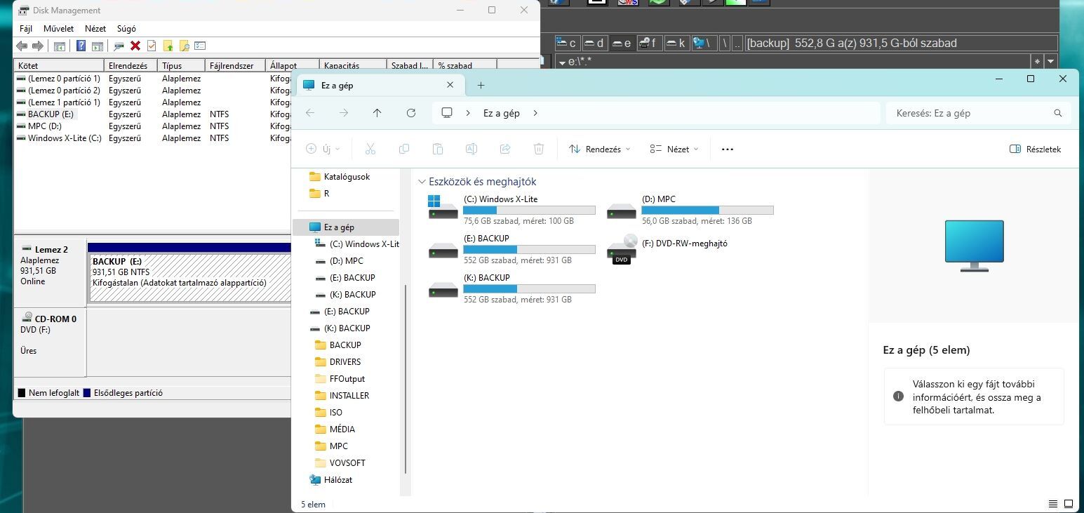

(#) morgo hozzászólása Dec 18, 2024 /
Betűjel hiba
Mi okozhatja azt, hogy egy külső merevlemez két külön betűt kap a fájlkezelőben és a Total Commanderben is (E, K). Mindkét betűjel ugyanazt a meghajtót jelzi, ugyanazzal a tartalommal. A lemezen csak egy partíció van. Közben a win lemezkezelője csak E meghajtót lát, két külső partíciókezelő is csak E meghajtót lát, de egy harmadik, a DiskGenius K meghajónak mutatja. Ha utóbbival tölöm a vinyó betűjelét, megszűnik a K és marad az E mindenhol, de újraindítás után újra megjelenik a K is.
(#) img válasza morgo hozzászólására (») Dec 18, 2024 /
- A DiskGenius virtuális meghajtóként kezeli?
- Tört a program, vagy más módon hibás.
(#) morgo válasza img hozzászólására (») Dec 18, 2024 /
A DiskGenius normál meghajtónak látja, de nem ez a probléma, hanem a Windows fájlkezelő és a Total Commander is két betűjelet rendel egy vinyóhoz. Nem minden esetben, de nagyon gyakran. A képen jól látszik. Az E és a K ugyanazt a meghajtót jelöli.
A lemezkezelés menüjében, ha rányomsz a hardverváltozások keresésére akkor helyreteszi?
A lemezkezelésben nincs hardverváltozások keresése. Az talán az eszközkezelőben van. Van frissítés, lemezek újraellenőrzése. Ezeknek semmi hatásuk a fájlkezelőben és a TC-ben lévő két betűjelre. A lemezkezelő meg egyébként is jól mutatja. Ezért is érdekes, hogy a fájlkezelő miért látja duplán? De még a TC is. Nem lehet valmi duplikált driver miatt? Ezt meg is nézem az eszközkezelőben.
(#) morgo válasza morgo hozzászólására (») Dec 18, 2024 /
Ha az eszközkezelőben letiltom az USB háttértárat, majd újra engedélyezem, akkor megjavul, eltűnik a K meghajtó. Újraindítás után megint előkerül.
(#) Inhouse válasza morgo hozzászólására (») Dec 18, 2024 /
Automatikus indítással valami hozzáadja a K betűjelhez az E betűjelű meghajtód.
Nyiss egy cmd ablakot és írd be, hogy subst k: /d majd ENTER. Eltűnt? Keresd meg a bat file-t, amiben van egy subst k: e:\ parancs...
Valóban, tévedtem mert az eszközkezelőben van.
Passz. Gondolkozom rajta.
(#) morgo válasza Inhouse hozzászólására (») Dec 18, 2024 /
C:\Users\Admin>subst k: /d
Invalid parameter - K:
Ha rendszergazdaként nyitom meg cmd-t akkor is panaszkodik.
Ezt a bat fájlt merre keressem?
(#) Inhouse válasza morgo hozzászólására (») Dec 19, 2024 /
Gondolom akkor próbáltad, amikor még élt a K meghajtó? Akkor valószínűleg nem így, hanem valamilyen másik módszerrel készül az indításkor ez a betűjel hozzárendelés. Ha nem így van hozzárendelve, vagy nem létezik ilyen betűjelű meghajtó, akkor írja a hibás paramétert.
Egyébként, ha beírod a subst parancsot magában, akkor kiadja az így hozzárendelt eléréseket.
(#) morgo válasza Inhouse hozzászólására (») Dec 19, 2024 /
Úgy érzem, megvan a megoldás. Igaz, csak félmegoldás. A külső vinyóhoz hozzá volt rendelve az E betűjel. Ezt töröltem, most már csak K meghajtónak látszik. Az továbbra is rejtély, miért ragaszkodik a K-hoz, ugyanis bármilyen betűjel ha hozzá van rendelve két betű lesz, és az egyik mindig K. Hát legyen akkor az.

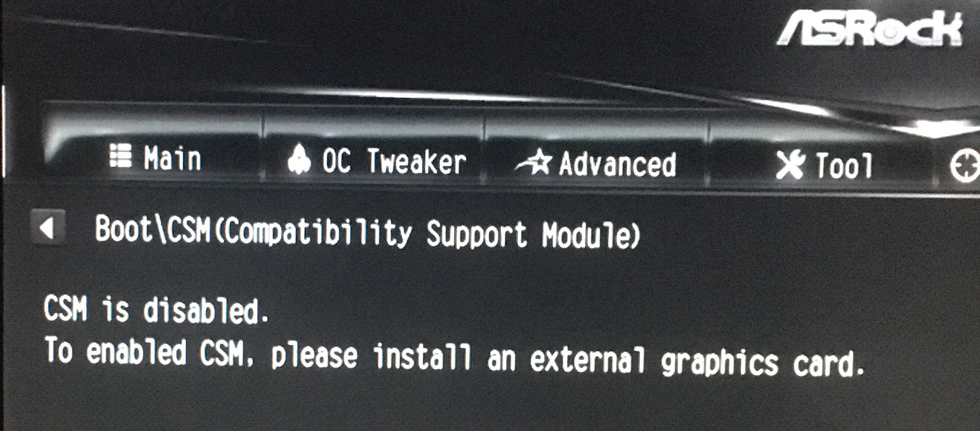

(#) Gombszem hozzászólása Dec 22, 2024 /
Legacy boot
Van egy gondom.
Egy régi Ghost mentésből szeretnék adatot kimenteni, de ehhez a .v2i fájlt kellene visszaállítani. A baj az, hogy a Norton Ghost boot CD-je nem bootol, ugyanennek az ISO fájlja nem indul el (Ventoy), mert még Legacy a boot és nem UEFI. Az új gép alaplapja már nem támogatja a Legacy boot indítást. Vagy nem találom sehol a Bios-ban.
Hogy lehetne átalakítani, konvertálni az ISO-t UEFI boot-ra? Nem találtam a neten semmi okosat.
(#) img válasza Gombszem hozzászólására (») Dec 22, 2024 /
Milyen alaplap?

(#) img válasza img hozzászólására (») Dec 22, 2024 /
Egyébként célzottan kérdeztem, hogy milyen alaplap mert lehet, hogy csak a secure boot kikapcsolása, a CSM (Compatibility Support module) bekapcsolása és a gép újraindítása után jelenik meg a legacy boot lehetőség.

(#) Gombszem válasza img hozzászólására (») Dec 22, 2024 /
Köszi.
Alaplap: ASROCK H610M-HVS/M.2 R2.0
Secure Boot kikapcsolva.
A CSM nem állítható, mert csak alaplapi videokártya van (ez nekem bőven elég). De ez hogy függ össze a biztonsággal?
(#) Gombszem válasza Gombszem hozzászólására (») Dec 22, 2024 /
Megoldódott, bár nem az UEFI boot-tal.
Mindenkinek köszönöm a segítséget.
A Symantec Recovery Point Browser segítségével megnyitottam a v2i fájlt, és kész.
Nem kellett visszaállítani a partíciót.
