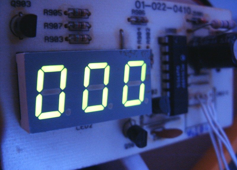

(#) _ampervadasz_ hozzászólása Dec 18, 2010 /
Van egy a képen látható kis kijelzőmodul. Ezt egy régi számítógépből termelték ki de nem tudom hogy milyenből, és milyen célt szolgált. Azt hiszem egy MMX -es CPU -val szerelt gépből szerelték ki, a kábel közvetlenül az alaplapra ment. Sajnos az alaplap már nincsen meg. A kijelzőt egy MC14499P típusú hétszegmenses kijelző dekóder/meghajtó ic vezérli és szemmel láthatóan működik.
Gondolom csak pontos időzítéssel tudom meghajtani.
Esetleg nincsen valami program amivel RS232 -es portról megtudnám hajtani?
Kábelezés azért van beforrasztva, mert próbáltam kézzel meghajtani. Úgy hittem hogyha a CLK lábat földre húzom akkor kerül leolvasásra a DATA vonal, ezt így eljátszom még 19 -szer és kiírattam egy háromjegyű számot a kijelzőre, de nem történt semmi. Amikor a CLK nincsen földre húzva, akkor lassan frissíti a kijelzőt, csak 888 -at ír ki, ha földre húzom a CLK -t akkor 000 -át ír ki.
(#) abcdabcd válasza _ampervadasz_ hozzászólására (») Dec 18, 2010 /
Ez nem olyan kijelző ami a régi házak elején volt és ki lehetett rá íratni hogy hány MHz-s a gép? jó ki s retró... azokat emélkeim szerint egy csomó jumperrel lehetett rávenni a megfelelő szám kiírására ez nem ilyen esetleg?
(#) _ampervadasz_ válasza abcdabcd hozzászólására (») Dec 18, 2010 /
Igen ez majdnem az csak nem a jumperelős verzió.
Tudom, hogy létezett olyan áramkör amivel a szegmenseket kellett jumperelni, és ebből is két digit állapotot lehetett neki beállítani, ami a turbo kapcsolóval volt összekötve. Ez a kijelző viszont nem ugyan az. Itt a kijelző real-time alapú kijelző, UART -on keresztül 16+4bittel lehet a kijelzőre adatot küldeni.
Ilyet még sosem láttam, főleg, hogy ez közvetlenül a 486, vagy 586 -os alaplapra csatlakozott.
Próbálom megszerezni az alaplapot akitől ezt kaptam, csak nem könnyű elérni.

(#) Ricsi89 válasza _ampervadasz_ hozzászólására (») Dec 18, 2010 /
Nem is az időzítéssel van itt a gond. A data lábon beállítod a bitet, clk-val beolvasod, majd ezt megismétled 19-szer és a végén az enable lábat kell testre húzni ha jól veszem ki az adatlapból és akkor kerül a beolvasott adat feldolgozásra. Bővebben: Adatlap
Itt minden benne van.
