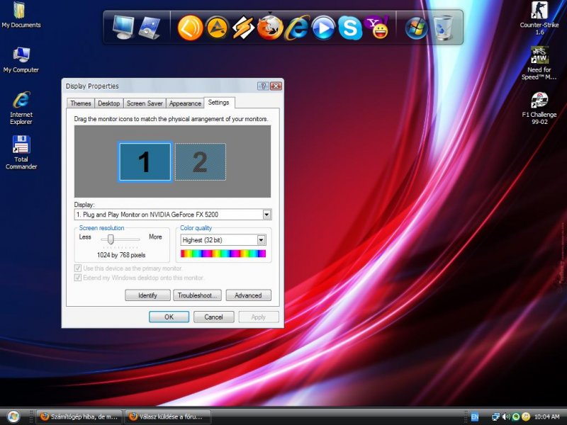

Az lenne a problemam, hogy az este osszekottem a tv-vel a gepet es a tv-ben fura szinek lettek, a feherbol szurke lett meg minden nagyon elenk.Azutan ujrainditottam a gepet persze mar tv nelkul de a gep csak ugy latja h meg a tv mindig ra van kotve. mi lehet a problema. Geforce FX 5200 a videokartya es s-video-RCA kabellel kottem ossze a tv-vel.Volt meg parszor osszekotve de akkor rendben mikodott, nem volt semmi gond.
Mi lehet a problema, vagy mit kellene allitsak h helyre jojjon.?

(#) radocziandras válasza sardi_hunor hozzászólására (») Dec 25, 2010 /
A videokártya driverét nem ártana frissíteni, aztán az nvidia szoftverében keresni egyéb beállításokat.mert a windows nem túl sok beállítást tesz lehetővé.

(#) sardi_hunor válasza radocziandras hozzászólására (») Dec 25, 2010 /
A legujabb driver van fent, es barmit allitottam az Nvidiaban nem valtozott semmi.
Ugyan ugy maradt minden.
Talan a kartya lenne a ludas
es utolso inditasnal el sem indult.Most az alaplapival irok
Mi lehet a gond ?
Visszateszem a kartyat most es ujra teszem a drivert hatha segit valamit.
