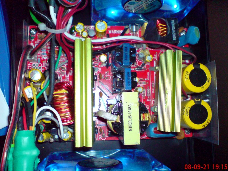

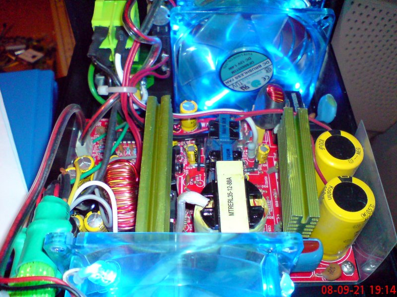

(#) mammut hozzászólása Szept 21, 2008 /
Most bukkant fel pár napja a tápomból egy olyan probléma, hogy ciripelő hangokat ad ki a táp nagyobb teljesítményre kapcsoláskor!
A probléma az, hogy a zalman mfc2 által mért 130W körüli
értéknél már le is kapcsol a táp.
A kérdésem az volna, hogy valamelyik alkatrész megbuherálásával, vagy cseréjével ki lehetne-e küszöbölni ezt a problémát?
Viszont a lentebbi képeken látható elkók teteje eléggé fel van puffadva, lehet valami közük a hibához?
Ohh szuper! Köszönöm szépen a bátorítást, kicseréltem 4db 2200mfd/10V-os kondit, sokáig tartott, mert közben derült ki, hogy milyen alkatrészből nincs elég a spájzban!
A táp felmegy 140W-ig és semmi hangja!
Ja a táp amúgy 420w-os és már 3 éves...
