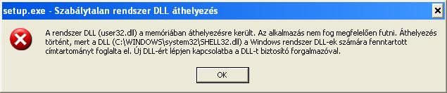

(#) djgombi hozzászólása Okt 24, 2009 /
Tudnátok ebben a hibában segíteni, hogy mi lehet a megoldása?
Köszi szépen!
(#) hapro válasza djgombi hozzászólására (») Okt 24, 2009 /
Talán új rendszert ráhúzni a format C: után. Ha nem segít akkor hardware hiba, vagy kompatibilitás probléma, vagy olyan amire nem is gondoltam.
(#) djgombi válasza hapro hozzászólására (») Okt 24, 2009 /
Ez a hiba ha jól emlékszem akkor keletkezett amikor egy progit uninstalloztam. Azóta ezt csinálja de nem minden programmal. Valamit felenged telepíteni. Már két hónapja biztos, hogy csinálja. Előtte lett újrarakva a rendszer

(#) belfike válasza djgombi hozzászólására (») Okt 24, 2009 /
Szia !Pontosan így jártam én is! Ha jól emlékszem egy játék "magával vitte" és újra kellett telepítenem a windowst.Viszont ha van telepítőlemezed, megpróbálhatod a javító telepítést, de Én a helyedben újra raknám.

(#) djgombi válasza belfike hozzászólására (») Okt 25, 2009 /
Köszi a válaszod! Nézd ezt találtam ma reggel: /ajánlották/
>>>> KATT <<<<
(#) belfike válasza djgombi hozzászólására (») Okt 25, 2009 /
Szuper! A probléma tehát megvan! Most igy utólag vissza gondolva akkor még nekem is sp2 volt a gépen de ez tavaly valamikor volt.Az idén márciusban (akkor lett NET-em) integráltam a telepítőbe az sp3-at azóta semmi gond.Gondolom mos tmár minden rendben lesz.
Üdv b!
Sajnos csak sp2-re megoldás de nekem is már régóta 3-as van. Így nem jutottam előrébb semmivel se.
Lehet az lesz a legjobb ha letörlöm a 3-ast és utána javítás majd újra felrakom a 3-at.
(#) belfike válasza djgombi hozzászólására (») Okt 26, 2009 /
Hát már elég késő van de nem tudok aludni.Ha javasolhatom csinálj egy mentést a legfontosabb cuccokról,majd formázd a teljes lemezt.Telepítsd újra a windowst.Ha netán emlékszel arra a progira ami után elszállt az os akkor tedd fel majd uninstall.Ha újra elszáll akkor valószínű hogy a telepítő lemezed sem tökéletes.Nálam egy mahjong nevű játék kekeckedett mert nem a java run time-ot raktam fel először.Kérte a JRE-t és a játék ujra telepítését.Az újra indítás után már az user 32 dll hiány fogadott.Másik telepítőlemez sp3 integrálás azóta csak a saját hülyeségem miatt kellet telepítenem(de azt jó sokszor).Csak megbizható telepítőlemezt használj lehetőleg ne interneteset és ne fantázia nevekkel ellátott dolgokat (black,hope).Csak simán XP.Majd frissíti magát a NET-ről.Üdv b!
