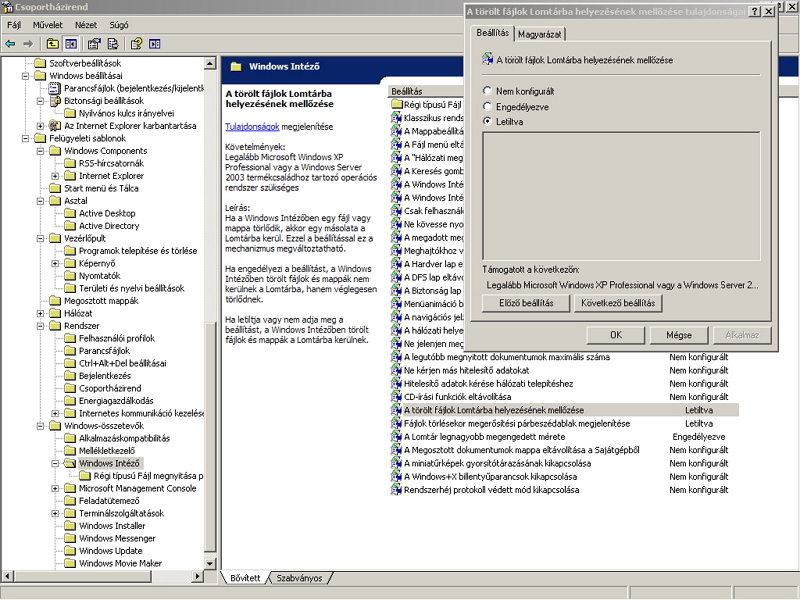

(#) sardi_hunor hozzászólása Jan 23, 2012 /
Az lenne a problemam hogy ujratelepitettem a Windows 7 Home Premium rendszert, es az a problema hogyha valamit torlok nem jelenik meg a lomtarba, viszont az asztalon az ikon tele van. Es szeretnem ha mlatnam h mi van a lomtarba hogy tudjak visszaallitani ezt azt ha szukseges!
Mi lehet a gond es mi a megoldas ha van?
Kepet is csatoltam, jelzem van egy par fajl mar a lomtarba!
(#) gabusman válasza sardi_hunor hozzászólására (») Jan 23, 2012 /
Megkeresed sajátgép>C:-n a RECYCLER mappát, megnyitod és törölsz manuálisan. Utána kell nézni (asztalon, jobbgomb>tulajdonságok-ban miért nem enged törölni, lehet hogy egyszerü felhasználóként vagy belépve, és a lomtár-üritéshez rendszergazda jogosultság kell. Csak egy ötlet, sokfelé lehet nézelődi, mi okozhatja! (Vagy törlésnél van végleges törlés beállítva, azért nem is jelenhet meg a lomtáradban)
(#) sardi_hunor válasza gabusman hozzászólására (») Jan 23, 2012 /
Az a gond hogy nem jelenik meg a lomtarban ha valamit torlok viszont nincs az beallitva h egybol torolje. Az asztali lomtar ikon viszont ugy mutatja hogy vannak fajlok a lomtarba es vannak mert toroltem, viszont a lomtarat megnyitva nincs benne semmi.
Ez miert van?
Csak most nézem jobban, a képen is az van "0 elem", tehát ebben a mappában nincs semmi, nézd meg a többi meghajtón van-e RECYCLER mappa, hátha azokba került. Ha van a többi meghajtón is, célszerű a WIN környezeti menüjében beállítani, hogy csak a rendzermeghajtón levőt használja!
Sajna a WIN7-et nem ismerem annyira, én még a végleges kiadás (RTC) korában próbálkoztam pár napig, visszatértem az XP-hez. De abban is kell lennie valami hasonlónak, mint amit a képen küldtem. (Futtatásban gpedit.msc, de ide eljuthatsz a vezérlőpultról is. A kép szerint megkeresed az intéző>lomtárba helyezés mellőzése sort és tulajdonságokban letiltod.
De mielőtt bármit állitgatsz, próbáld megnézni, mit csinál a törölt file-okkal. Pl- valamelyik file-odról csinálj egy másolatot más néven, aztán töröld, és nézd meg hová került (melyik meghajtó lomtárába). Ha egyikbe se, akkor alapból véglegesen töröl, de még megpróbálhatod "keresés"-el is.
Nem az ablakban van a gond, ha megnyitod és jobbgombbal megnézed a tulajdonságokat, ha csak néhány byte a mérete, nem az ablak üres, tényleg nincs benne semmi!

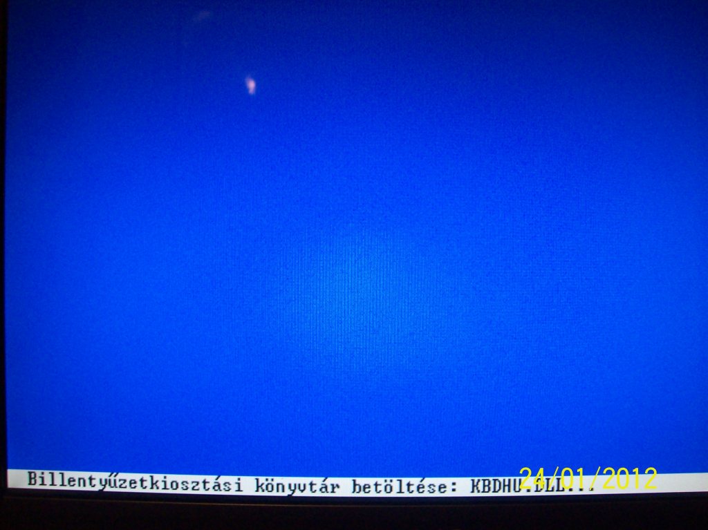

(#) zeus64 hozzászólása Jan 24, 2012 /
Van 1 olyan problémám hogy a win telepités közben a bill. kiosztási könyvtárnál megszakad a telepítés és kikapcsol a gép. Mi lehet a problem?
Valaki segitsen ha tud.

(#) gabusman válasza zeus64 hozzászólására (») Jan 24, 2012 /
Többszöri próbálkozásnál mindíg a telepítésnek ugyanabban a fázisában áll le?
Be lehet-e újra kapcsolni, vagy áramtalanítani kell előtte?
Miért és mit telepítesz újra?
Alakítottál valamit a gépen?
Igy hirtelenjében...
Tudom, nem egyszerű, de próbálj képet küldeni róla!

(#) zeus64 válasza gabusman hozzászólására (») Jan 24, 2012 /
gen a telepitésnek mindig ugyanabban a fázisában,be lehet kapcsolni,nem kell áramtalanitani.
Egy kék halál után kezdett kikapcsolni,a rendszert nem tudtam visszaálitani korábbi beálitásra úgy gondoltam hogy újra formázom de meghalt.A végén már csak a bioszon keresztül tudtam belépni de az sem megy már.
Értem.
Akkor most már egyáltalán el sem indul?
Hát, ha már elkezdted a telepítést, és idáig jutott, akkor a HDD-det még nem bántotta, Te a menúben az új telepitést választottad, és Ő a RAM-ba kezdte töltögetni a kernelt, meg mindenféle eszközillesztőket, amikor elakad, vagy azt a dll.file-t nem tudja betölteni mert sérült a CD, vagy memóriahiba. Próbálj meg csak 1 memóriát benne hagyni. Ha elkezded a telepítést, a főmenű felszólít, hogy válaszd ki a telepités helyét, és felajánlja azt a particiót is ,ahol a Win van. Ezt válaszd, és a következő menünél válaszd a "létező Windows javítása" lehetőséget, így megpróbál egy javítótelepítést.
