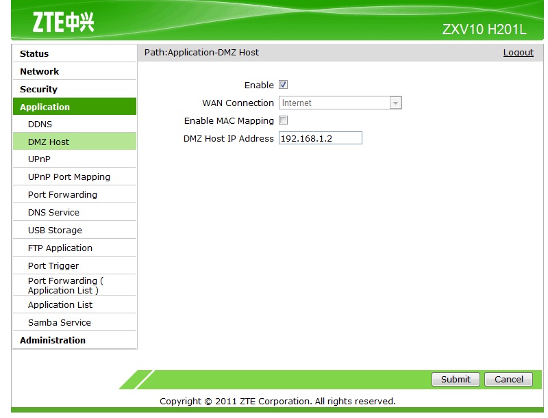

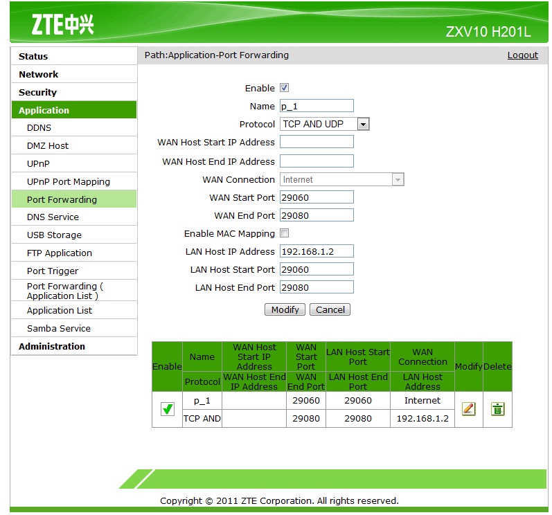

(#) mizsei.robi hozzászólása Márc 4, 2012 /
T-home ZXV10 H201L-ben szertnék portot nyitni sikertelenül. Próbáltam a port forwardingot és a DMZ-t de semmi sem történt... Nem tudja valaki, hogy hogyan lehet ebben a "csodában" portot nyitni?
(#) eSDi válasza mizsei.robi hozzászólására (») Márc 4, 2012 /
Ha egyikkel sem működik, akkor esetleg a Windows tűzfalat kapcsold ki. Ha van a routerben tűzfal, akkor úgy sem sok értelme van a Windowsét is használni.

(#) mizsei.robi válasza eSDi hozzászólására (») Márc 4, 2012 /
A routerben ki van kapcsolva a tűzfal. A windowsét kikapcsoltam, így sem engedi ki...
Akkor ott valami nem jól van beállítva a használni kívánt szoftverben. Kikapcsolt tűzfal és DMZ mellet mindenképpen ki kell, hogy engedjen. Ellenőrizd le, hogy milyen portok vannak nyitva a külső IP címeden. Erre a feladatra van sok program és weboldal is. Én ezzel szoktam tesztelni
A beállítások jónak tűnnek, de mégsem engedi ki...
(#) nightlife válasza mizsei.robi hozzászólására (») Márc 4, 2012 / 1
Én úgy tudom, hogy a DMZ kikerüli a tűzfalat, így a beállított portforward nem érvényes a dmz-s hostra.
Lehet, hogy butaságot beszélek, nem nagyon vagyok otthon a témában.
