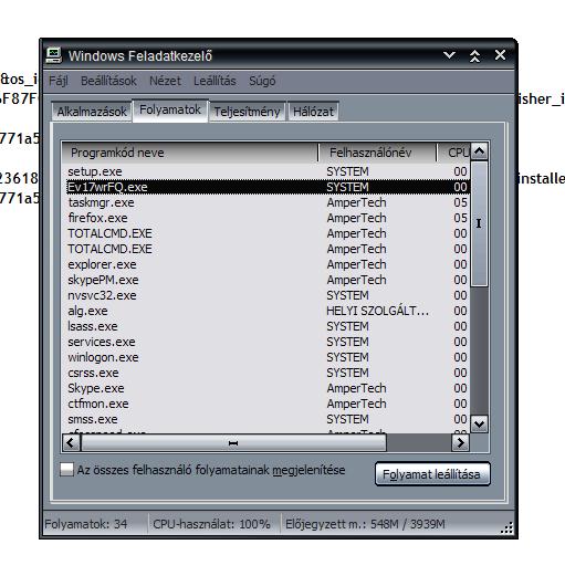

(#) _ampervadasz_ hozzászólása Máj 8, 2012 /
Úgy néz ki a dolog, valami mégis belekontárkodott a gépembe.
\All Users\Application Data\installMate\ útvonalon található volt 5 db ini fájl, ami egy oldara hivatkozott.
Ezeket a fájlokat azonnal töröltem, mert soha nem szortam fel "installMate" alkalmazást.
*A kódrészlet törölve! Senki semmilyen hasznát nem venné, viszont széttolta az oldalt .
Ahogy nézem egy igen érdekes variánsba sikerült belefutnom, mert mert 7 nap eltéréssel egy odal állítása szerint, 29. én detektálta két (számomra)"noname" víruscég vírusnak amire gyankodtam.
Ezáltal indult el a gépemről a ping parancs rejtett w32 processzként aztán késöbb ECHO -ra való válaszvárás is történt amit mind blokkolt a tűzfal.
(#) _ampervadasz_ hozzászólása Máj 8, 2012 / 1
A vírust nem lehet kiírtani, aki evvel a variánssal fertőzött az úgy tud védekezni, ha kikapcsolja a Windows fájl védelmet és törli a ping.exe komponenst.
Ezzel a lépéssel 100% -ban visszavehető az irányítás a gép felett ( nincsen win összetevők korlátozása, alkalmazás eltérítés, korlátozás) ami jól jön egy esetleges másik vírusíró feltelepítsére is.

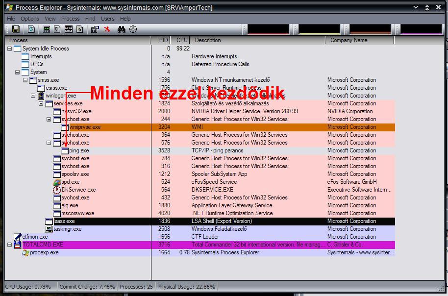

A modsításos nyavalyáját: A képen jól látható hogy PID:576 -os processz alól lefut a ping.exe majd ezután elindulnak a rejtett alkalmazások és az iexplore.exe -is és attól kezdve szokásos történet kezdődik elölről, kivéve ha a ping.exe nem tud lefutni, így a vírust már csak ki kell véreztetni valamivel.

A vírust sikerült leírtani, nagy szerencse, hogy a malware semmit nem tudott végre ajtani az ( erős) aktuális korlátozások miatt.
A malware, beépült a memóriába, biztosíttékként 3 EXE -t létrehozott.
%systemroot%\Temp\xxxfájlmappa\setup exe
\All Users\Application Data\változónevű.exe
\All Users\Install Mate\xxxfájlmappa\*.ini
\All Users\Install Mate\xxxfájlmappa2\*.ini
A Setup.exe intézte a hálózati forgalmat, többek között ő indított rejtett szálon a ping paranccsal ECHO kérést és biztosította volna a kapcsolatot.
A másik EXE az IEXPLORE.EXE alkalmazással egy oldalt próbált meglátogatni, ami meghiusult, mert nem volt engedélyzve a hálózatra való kkijutása, amival további vírusokat szedettvolna le a számítógépre.
Az összes *.exe Kernel oldalról futott.
A memóriában futó vírus biztosította magának a rendszerleíróban, hogy minden rendszerindításkor betöltődjön, és újra létrahozta a fájlokat, csak más mappa és fájlnévvel ugyan azon az elérési úton.
Az *.ini fájlok nem ini fájlok voltak, hanem XML fájlok, ezek tartalmazták a számítógép fontosabb információit: IP cím felhasználók, globális, és felhasználószíntű beállítások, továbbá generált ablakok tartalmait és ami legfontontosabb, a vírusok további "beszerzési" útját mindenféle bat meg exe kiterjesztéssel.
