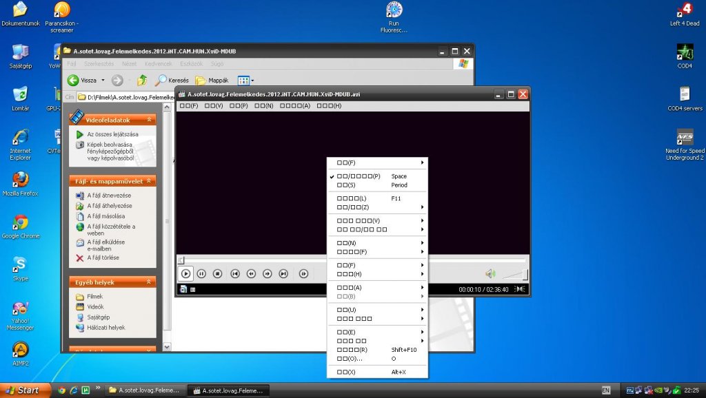

(#) sardi_hunor hozzászólása Aug 2, 2012 /
Volna egy olyan broblemam, hogy a Media Player Classikban az iras helyett csak kockak vannak. Mit tegyek h rendes iras legyen?
Csatoltam kepet hogy erthetobb legyen.
(#) Hury válasza sardi_hunor hozzászólására (») Aug 2, 2012 / 1
Üdv! Telepíts magyar verziót vagy nyelvi csomagot hozzá. Vagy nézd végig a menüpontokat, hátha találsz benne egy English, hungarian feliratot, katt rá.
(#) sardi_hunor válasza Hury hozzászólására (») Aug 2, 2012 /
Koszonom szepen az otletet igazad volt, a nyelv volt elallitva, Korea-i nyelvre. Koszi megegyszer.

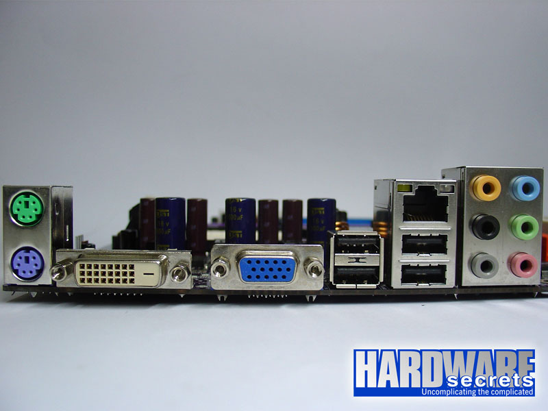

Olyan problemam lenne, hogy az alaplapomon a DVI dugasz szamomra ismeretlen tipus es nem tudom bele dugni a DVI-VGA atalakitomat. Csatoltam kepet, hogy ertheto legyen. A sok lyukacska mellett nincs a kereszt bevagas es a negy lyuk, hanem csak egy sima vizszintes bevagas van. Ehhez milyen DVI dugasz kell?
