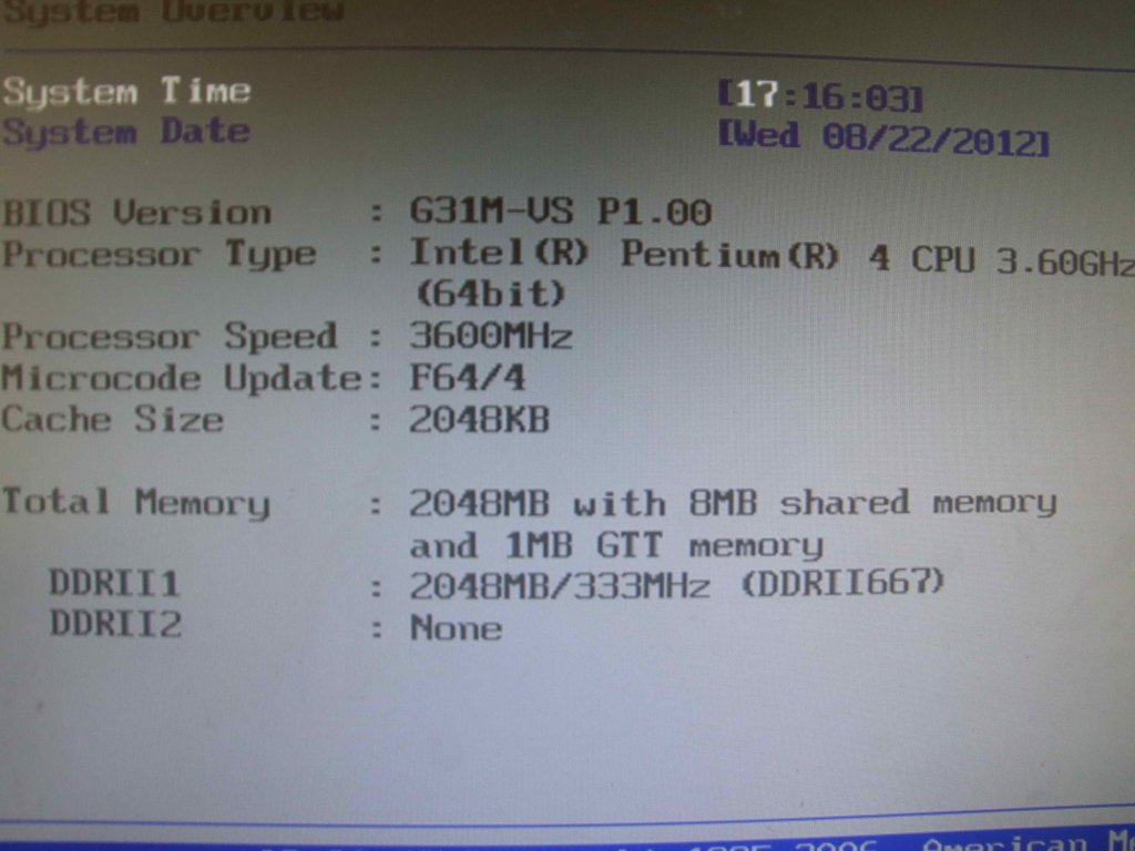

Adott egy alaplap: Asrock GM31-VS és egy processzor Pentium D 661 (3,6GHz) indításnál a következő hibaüzenettel újraindul :this cpu cannot be supported (nem támogatott processzor). A alaplap CPU listájában pedig szerepel ez a processzor http://www.asrock.com/mb/cpu.asp?Model=G31M-VS Lehetséges, hogy valójában nem támogatja vagy csak beírták a listába?
A bios viszont látja a procit csak belépés után kb. 3-4 másodperccel újraindul.

(#) _vl_ válasza atiotezer hozzászólására (») Aug 22, 2012 /
Honnan tudod, hogy 661-es a CPU-d? A 662-es pl. nincs rajta a listán, és kb. 30 Wattal többet fogyaszt.

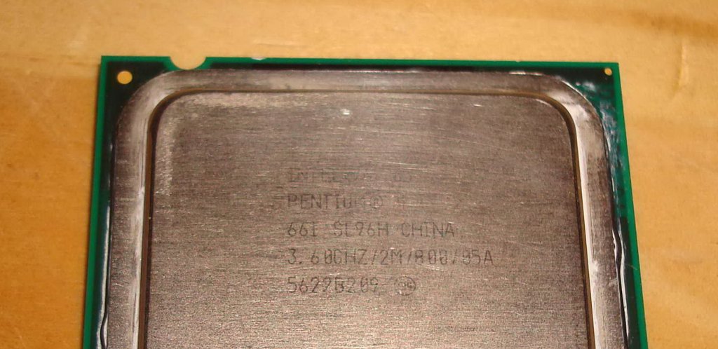

(#) atiotezer válasza _vl_ hozzászólására (») Aug 22, 2012 /
Onnan tudom, hogy tudom mit vettem annak-idején, meg itt a kép a CPU-ról azon meg olvashatóan rá van írva a típus.

(#) _vl_ válasza atiotezer hozzászólására (») Aug 22, 2012 / 1
Ha jobban megnézed a supportlistát, akkor lesz ott egy aprócska (D0) felirat a 661 mögött. A Te CPU-d (ha a megfelelő adatbázisokban elolvasod) nem D0 revíziós, hanem C1 revíziós. Ami korábbi, mint a D0, és nem szerepel a listán. Ez akár indok is lehet az alaplapnak arra, hogy ne kezelje. Gondolom a revízióváltásnak oka volt az Intelnél, és simán el tudom képzelni, hogy az az "ok", az okozza a gondot.
Köszi a segítséget, akkor ez a baj. Szerintem mi találgathattunk volna egy darabig.

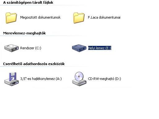

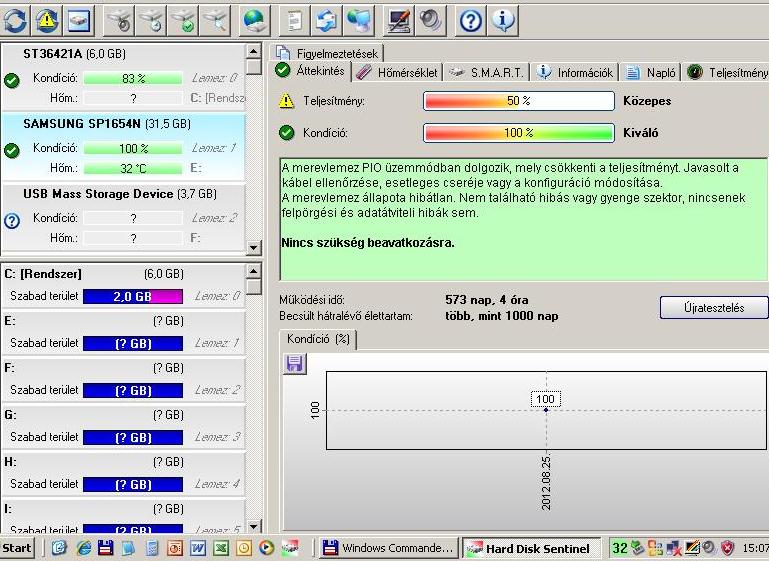

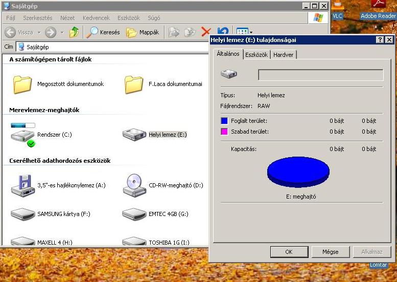

Mindenesetre időközben a másik gépemben sikerült felélesztenem és kissé körülrajzolnom a lemezes meghajtót és minden problémáját.
A "Sajátgép" képen helyi lemeznek értékeli.
A "lemeztulajdonságok" már valamivel többet mond. Nincs rajta az NTFS partició és valami RAW-fájlrendszerként kezelné, és amit persze formázni szeretne mindenáron.
A Hard Disk Sentinel már egész jól értékeli, szinte mindenét látja, tán jónak is tudja, de ...
Ja, és a rajta levő három particióból csak a legkisebbiket, a 30 GB-osat látja. A másik két 65-ös simán elveszett a ködben.
