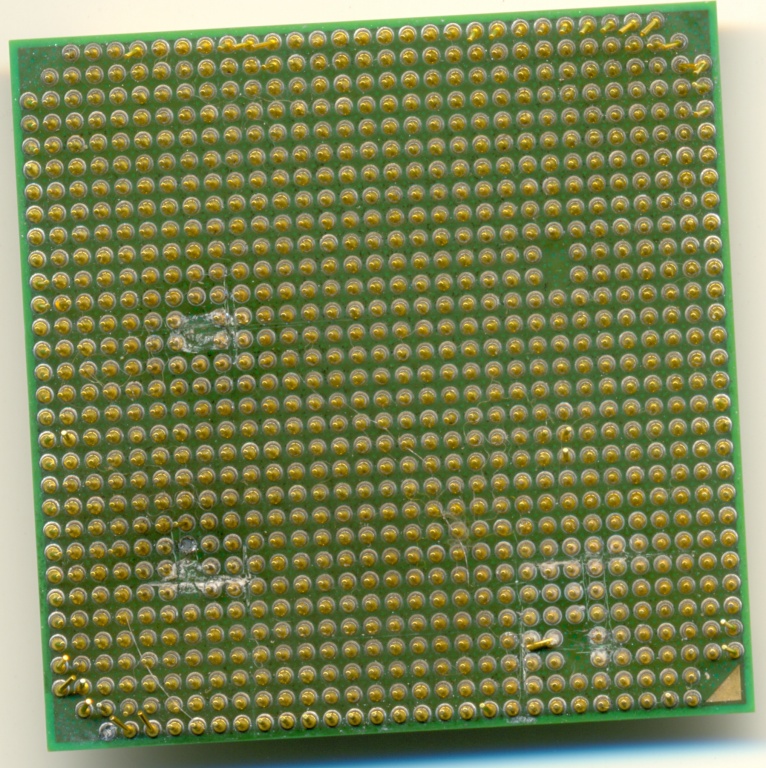

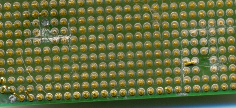

Üdv mindenkinek, szeretném ha valaki hozzáértő személy megmondaná, hogy ez az am2-es processzor megmenthető-e, elsősorban arra vagyok kíváncsi, hogy a 2 hiányzó és sok hajlott lábon kívül látható-e a felületén mondjuk égésnyom stb.. És ha még menthető, akkor hol találok olyan személyt aki meg tudja oldani ezt?
(#) hoffmann attila12 válasza shoginc hozzászólására (») Okt 24, 2012 /
Szerintem menthetetlen ez a processzor,túl sok a hiba.
(#) shoginc válasza hoffmann attila12 hozzászólására (») Okt 24, 2012 /
hiba csak a lábakkal van, a többit csak le kell takarítani... Egyébként először én is megijedtem, hogy karcolt, de aztán kiderült, hogy csak tele van ilyen anyagszálakkal...
(#) hoffmann attila12 válasza shoginc hozzászólására (») Okt 25, 2012 /
Hát nem tudom,személy szerint nem tesztelgetném a számitógépbe,nem éri meg ha a processzor rossz.
(#) lac08 válasza shoginc hozzászólására (») Okt 25, 2012 /
Már ha csak egy lába (ami esetleg tényleg fontos a működéshez) is hiányzik egy procinak, nem igazán hihető, hogy még életképes ... itt meg legalább 4-5 darab hiányzik, és nem beszélve hozzá az elgörbültekről, amelyeknél mi tudja, nem szakadt-e meg belül a házon?
Inkább kukázd le!
(#) belfi2 válasza lac08 hozzászólására (») Okt 26, 2012 /
Ha jól megnézed csak két láb hiányzik.Nagyítva szépen kivehető hogy hol koszos és hol van forrpont.Ha tudatában van az esetleges kudarcnak és van hozzá technikája miért ne csinálhatná?Én több procit is sikeresen rehabilitáltam már így.
Kell hozzá egy ESD terület, jó minőségű forrasztó állomás(METCAL,Weller stb), mikroszkóp vagy nagyító, biztos kéz és sok türelem.

(#) laszlokunstar válasza belfi2 hozzászólására (») Okt 26, 2012 /
Ha pedig szerencséje van, és csak táp van rajta, akkor még forrasztani se kell.
A processzor adatlapján ott van a lábkiosztás, vissza kell keresni.
