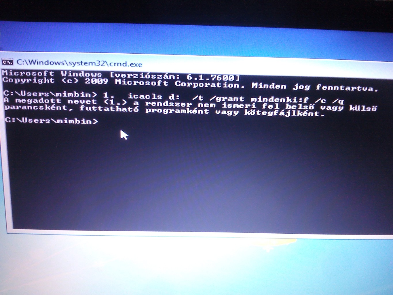

(#) bbb válasza vladcepes hozzászólására (») Jún 24, 2013 / 1
Ha jól emlékszem, neked win7 volt a laptopodon. A legegyszerűbb módszer, ha indítasz egy parancssort (cmd) rendszergazdaként (futtatás rendszergazdaként), majd kiadod a
  1. icacls d: /t /grant mindenki:f /c /q
parancsot. Ezzel az ún. ACL listát megszerkesztve teljes jogosultságot adsz minden felhasználónak a d: meghajtóhoz.

(#) vladcepes válasza bbb hozzászólására (») Jún 24, 2013 /
Szia! Probálom de valami miatt nem megy, esetleg nem jól irom be? Ezt írja ki! Üdv!
(#) nedudgi válasza vladcepes hozzászólására (») Jún 24, 2013 /
Az elejéről hagyd le az "1. " szöveget. Akkor mi az eredmény?
(#) vladcepes válasza nedudgi hozzászólására (») Jún 24, 2013 /
Szerintemez lett belöle
(#) KTobi válasza vladcepes hozzászólására (») Jún 24, 2013 /
Ugye rendszergazdaként futattad a CMDt?
Mostmár beenged a D- be. is. Köszönöm mindenkinek

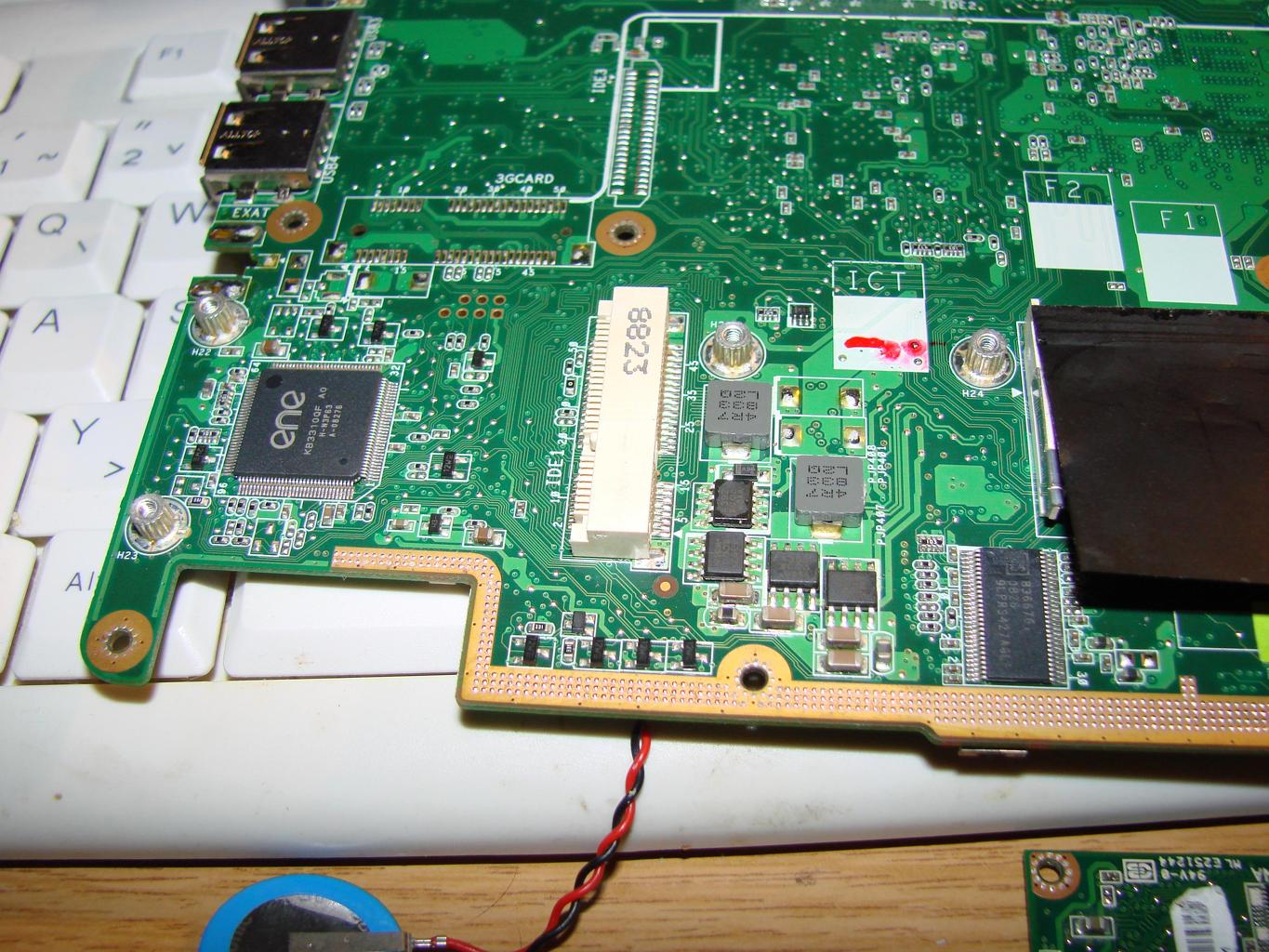

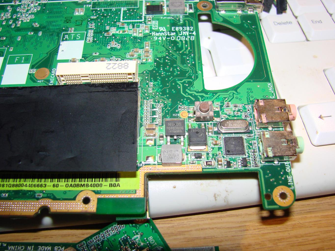

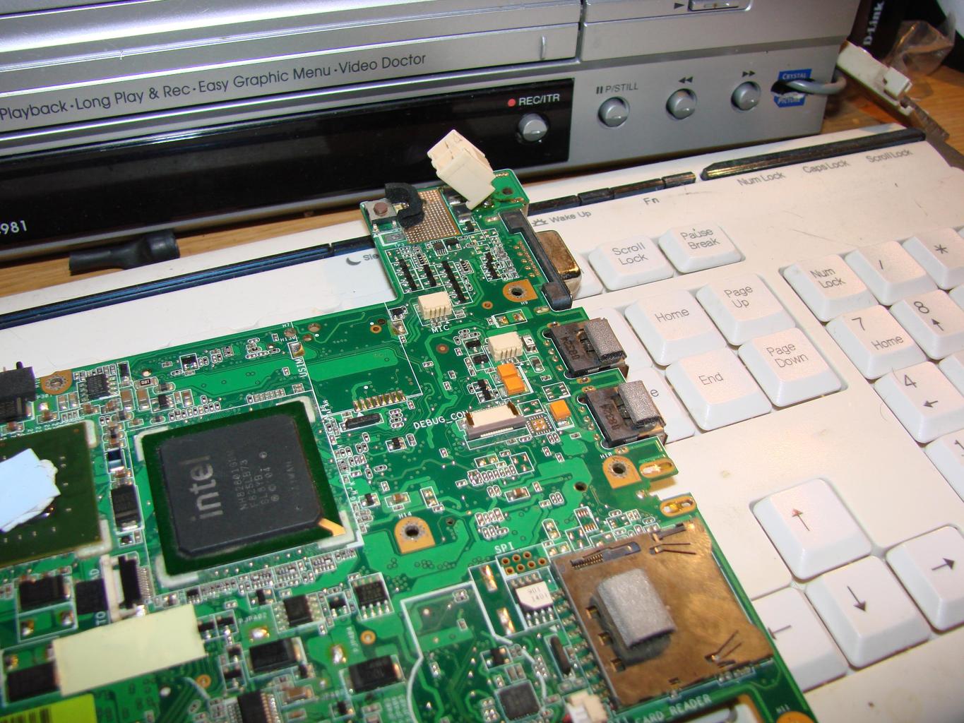

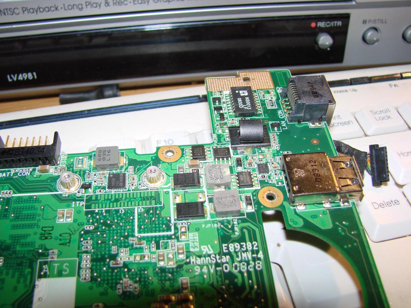

Keptem egy laptopot Ami Asus eee Pc 901 névre hallgat.
A probléma vele, azm hogy egyáltalán nem indul el, még az akkumulátorát sem tölti fel a töltő.
12V -ot igényel, megkapta, hallani is lehet, ahogy feszültség alá, helyeződik ( tápegység zárlat és túlterhelés védett, védelmek nem szólaltak meg) ami egy kalk kattanás szerű hang az EMI szűrőkben. Ezen kívül semmi nem történik. Az alaplapon, elpukkant, égett, vagy repedt alkatrészt nem találtam. A laptopot alapból így kaptam.
Az alaplapot kivéve minden jó. Így kaptam. Állítólag azért szedték szét, mert a Touchpad, nem működött és a szalagkábelt próbálták kicserélni sikerrel, zárlat viszontn nem volt sehol és azóta sem.
Majd még a vezérlő VRM, VBAT, CPU_VCORE és egyéb IC -k adatait még levadászom, illetve a FET eket kimérem, hogy nem Gate zárlatosak e.
Fényképet nemtudom érdemes e csatolnom, de azért rakok fel pár szemet.
