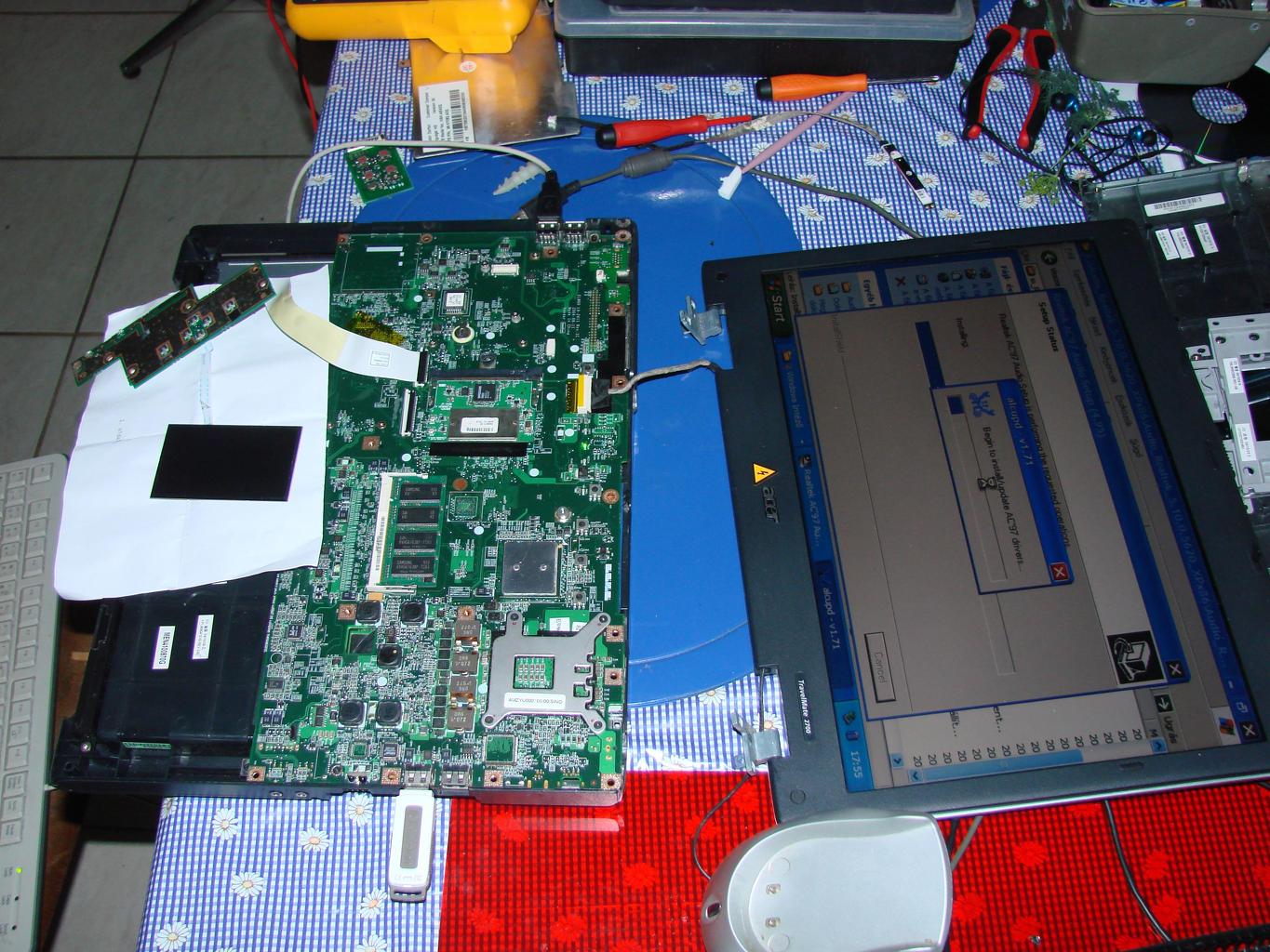

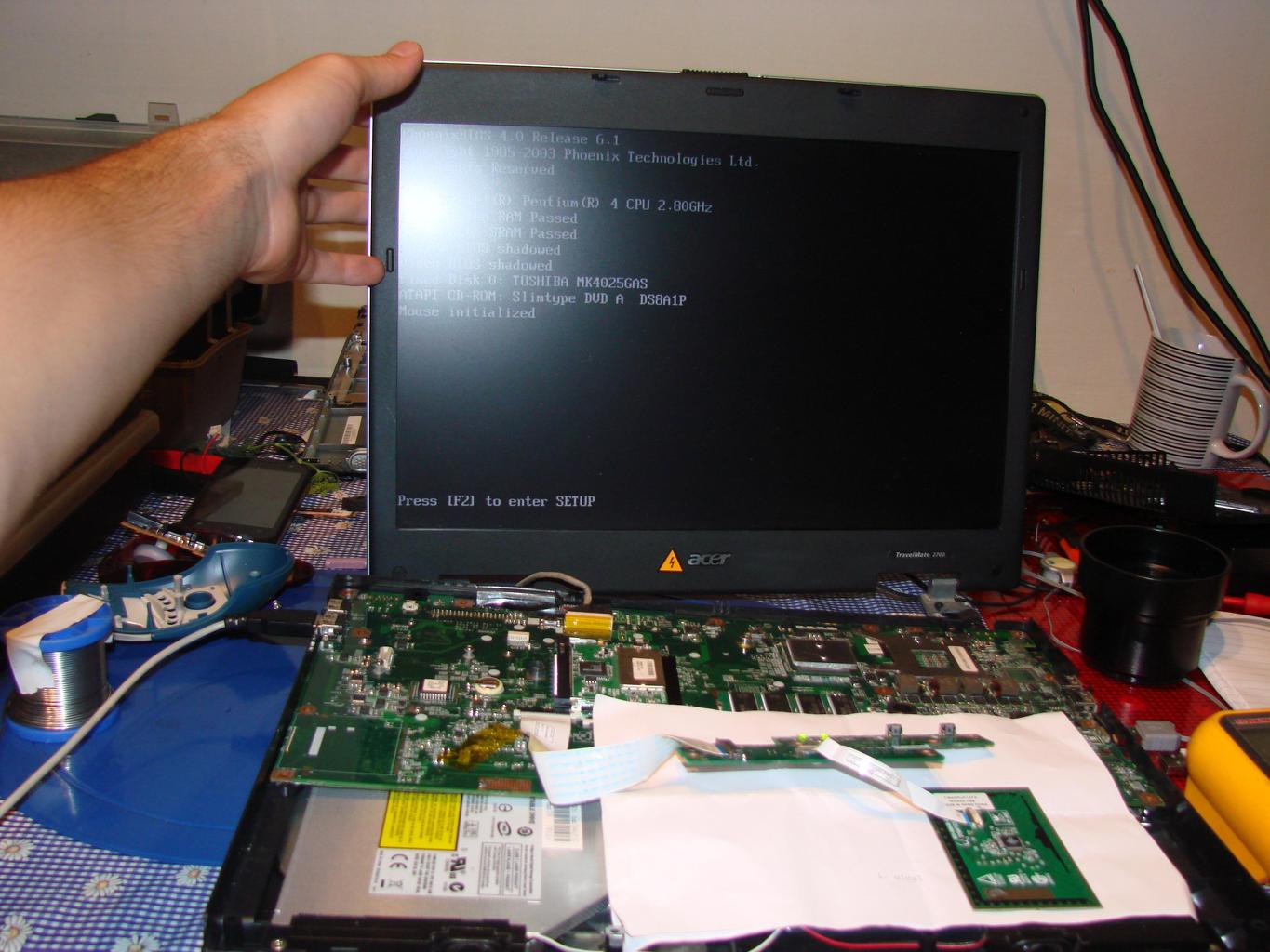

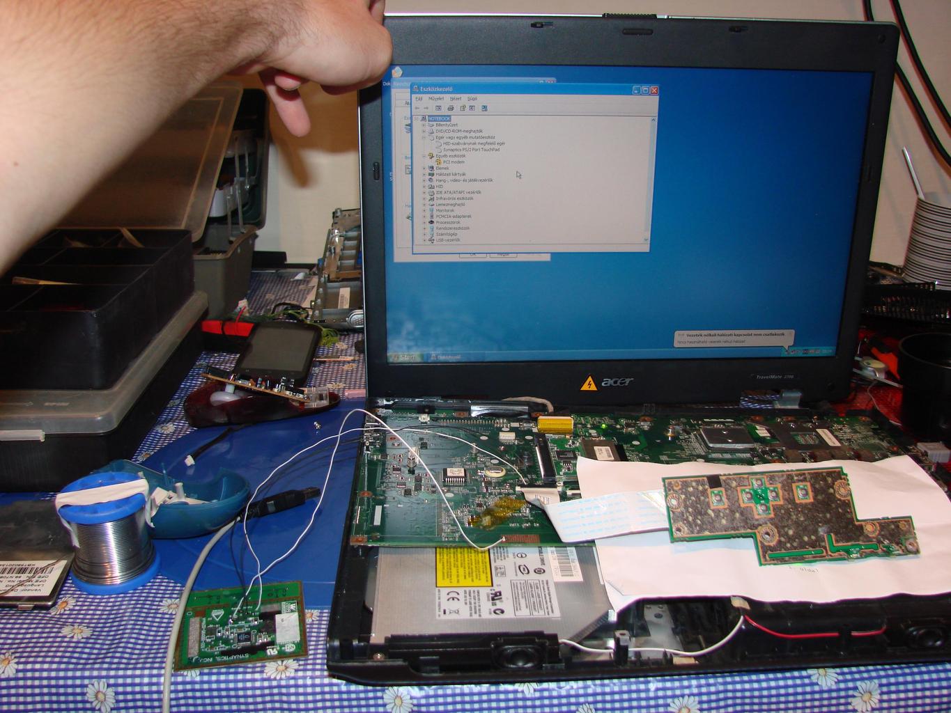

(#) _ampervadasz_ hozzászólása Júl 6, 2013 /
Sziasztok. Az EEPC javítását megrekesztem végleg, mert az alaplap valószínüleg kikönyökölt végleg.
Most egy Acer TravelMate 2700 -es laptopot sikerült rábírni, hogy működjön már, mert eddig csak elindult majd kikapcsolt.
Most ott tartok, hogy tökéletesen működik a rendszer, a touchpadot kivéve.
A "vicces az egészben" az, hogy BIOS illetve az OS is látja, de a pointert valamiért nem hajlandó kezelni!
-Jó minőségű, alacsony kapacitású vezetéket használtam a direkt bekötéshez-
-A touchpad hibátlan, asztali gépemre rákötöttem ott tökéletesen vitt mindent.
-Szalagkábelek csatlakozók hibái kizárva ( direktben bekötve az alaplapra)
-EMI beszivárgás, nagyon minimálisra csökkentve ( árnyékoló fólia segítségével testpontra kötve)
-Mintavételezési ráta ill. csomagméret lehető legminimálisabbra véve
Jelenség: Semmi. Eddig egy egy alkalommal megmozdult (mikor direktben be volt kötve), közvetlenül bekapcsolás után üdvözlő gépernyő után pár másodpercg, aztán nem mozog tovább, de van, mikor ennyit sem tesz meg.
Alaplapot nem nyomogattam és nem is terveztem.
Szerintetek mi lehet a megoldás erre?
Szerk.: BIOS hibája eredményezheti a touchpad működésképtelenségét?
Köszönöm előre is a segítséget.
A hozzászólás módosítva: Júl 6, 2013

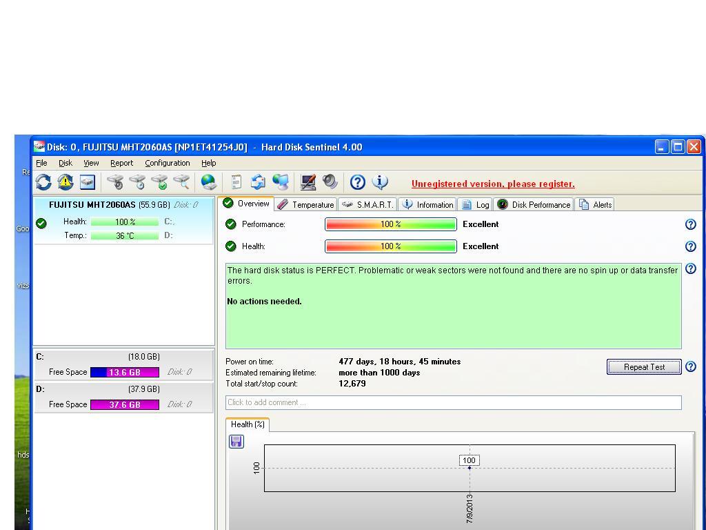

(#) Csongi_ hozzászólása Júl 7, 2013 /
Udv!!
Van egy HP NX6110-es notebookom, ami egy ideje kicsit furcsam viselkedik. Bekapcsolasnal megjelenik a HP inventes logo es van amikor 10-15 percig is mutatja, majd szinten 10-15 perc kell ameg bebootol az XP. Van amikor 2 perc alatt bekapcsol, de a bootolas meg-megakad 2-3 masodpercre. Amiutan mekapcsol, neha lefagy 2-3 masodpercre, es amikor zenet hallgatok Youtube-rol es kozben mas oldalakon jarkalok, toltok be akadozik a zene. RAM-ja a gepnek 1.24GB, boven eleg, eddig soha nem volt ilyen problemam. Arra gyanakszom, hogy a merevlemez keszul meghalni.
Nektek mi a velemenyetek errol?? Mi lehet a problema forrasa??
(#) bbb válasza _ampervadasz_ hozzászólására (») Júl 8, 2013 /
„Szerk.: BIOS hibája eredményezheti a touchpad működésképtelenségét?
Igen.
(#) jokemaster2013 válasza Csongi_ hozzászólására (») Júl 9, 2013 /
Szia. Valószínű, hogy tényleg a hdd hibája lesz. A HDD sentinel nevű program nagy valószínűséggel ezt alá is fogja támasztani. http://www.szoftverbazis.hu/szoftver/hard_disk_sentinel_4.00.html
(#) Csongi_ válasza jokemaster2013 hozzászólására (») Júl 9, 2013 /
Az nem lenne jo, ugyanis amiota megvan nekem ez a laptop, azota mar egyszer kellett HDD-t csereljek benne, es eleg draga volt anno.
Itt azt irja, hogy Performance 100%
Health 100%
Itt kell-e egyaltalan nezni, hagy mashol?

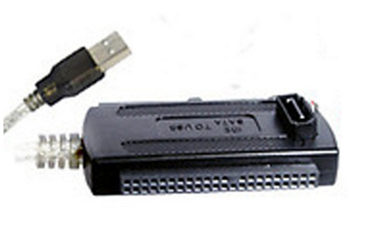

(#) eyess válasza Csongi_ hozzászólására (») Júl 9, 2013 /
Akkor ez elvileg rendben van , ahogy látom.
Esetleg a registryben lehetne még megnézni milyen auto Run programok indulnak el , ami nem kellene.
Egyébként van külső Ide/ USB kábel is , annyi , hogy táp kell a HDD neki a PC ról , és a kábelen keresztül USB be téve a Pc én mindent lehet vele csinálni még formázni is.Olyan mintha külső meghajtó lenne ilyenkor.

(#) Csongi_ válasza eyess hozzászólására (») Júl 9, 2013 /
Tudom mien az, az egyik ismerosomnek is van olyanbol nehany darab. Hasznos kis szerkezet.
Bizony bizony , ha pedig van ismerősödnek , akkor mihamarabb tedd rá .Nem csak az adatok miatt hanem ez arra is jó , hogy megnézd , hogy egy másik gépen hogy muzsikál a merevlemez .Ott is lassú e , vagy nem stb stb stb.
