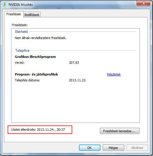

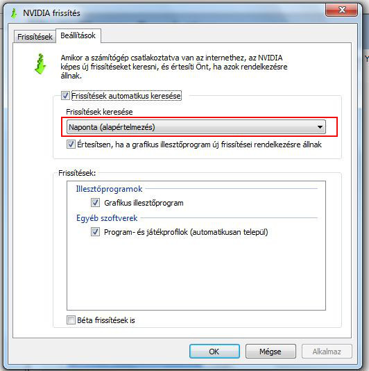

Megoldódott a rejtély. Mármint ami a kép napi, óraműpontossággal való eltűnését illeti.Nem fogjátok elhinni de semmi baja sincs a gépnek. Ma 20:37 kor megint eltűnt a kép, és más nem lévén belenéztem az Nvidia driver beállításokba. Ezt talátam

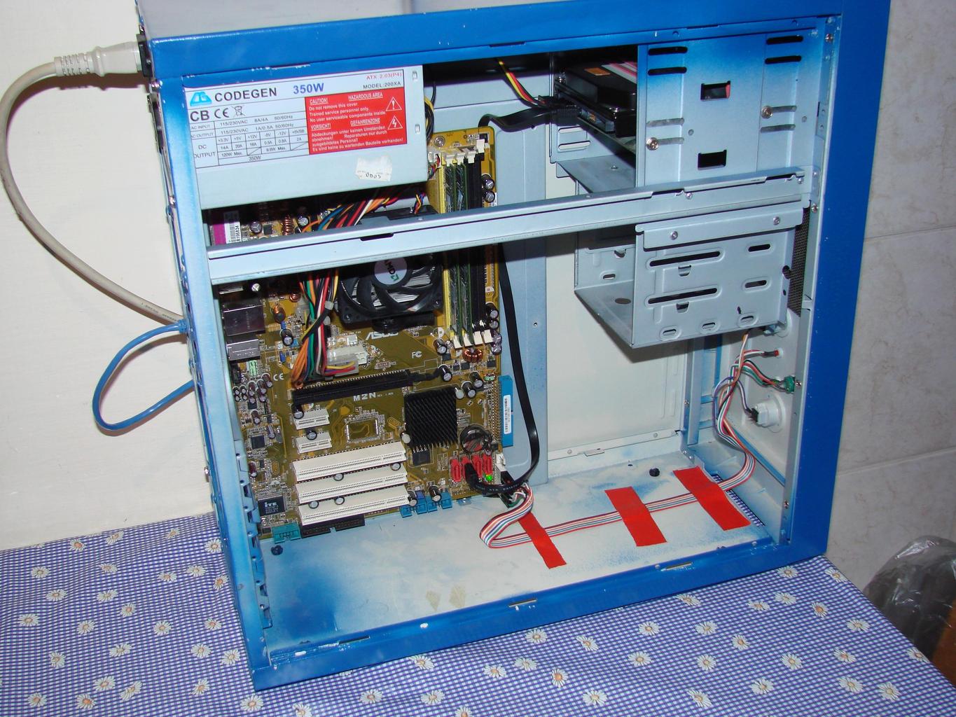

Építettem, egy NAS szervert amivel támadt egy kevésnyi gondom.
Felépítése:
M2N -es alaplap szétlőtt PCI-E porttal így PCI kártyával használom ( bőven elég telepítéshez )
5000+ -os X2 AMD 2GiB DDR2 RAM 1db 120GiB SATA HDD.
Zökkenőmentesen kürölbelül 5 perc alatt feltelepült a program, el is tudom érni, a probléma onnan kezdődik, hogy nem tudok particiót lérehozi valamiért.
AZ lenne a kérdésem, hogy a NAS OS -nak fizikailag különálló tárolóra van szüksége, és az adataimnak meg mégegy? Most a NAS OS a HDD -re van felpakolva.

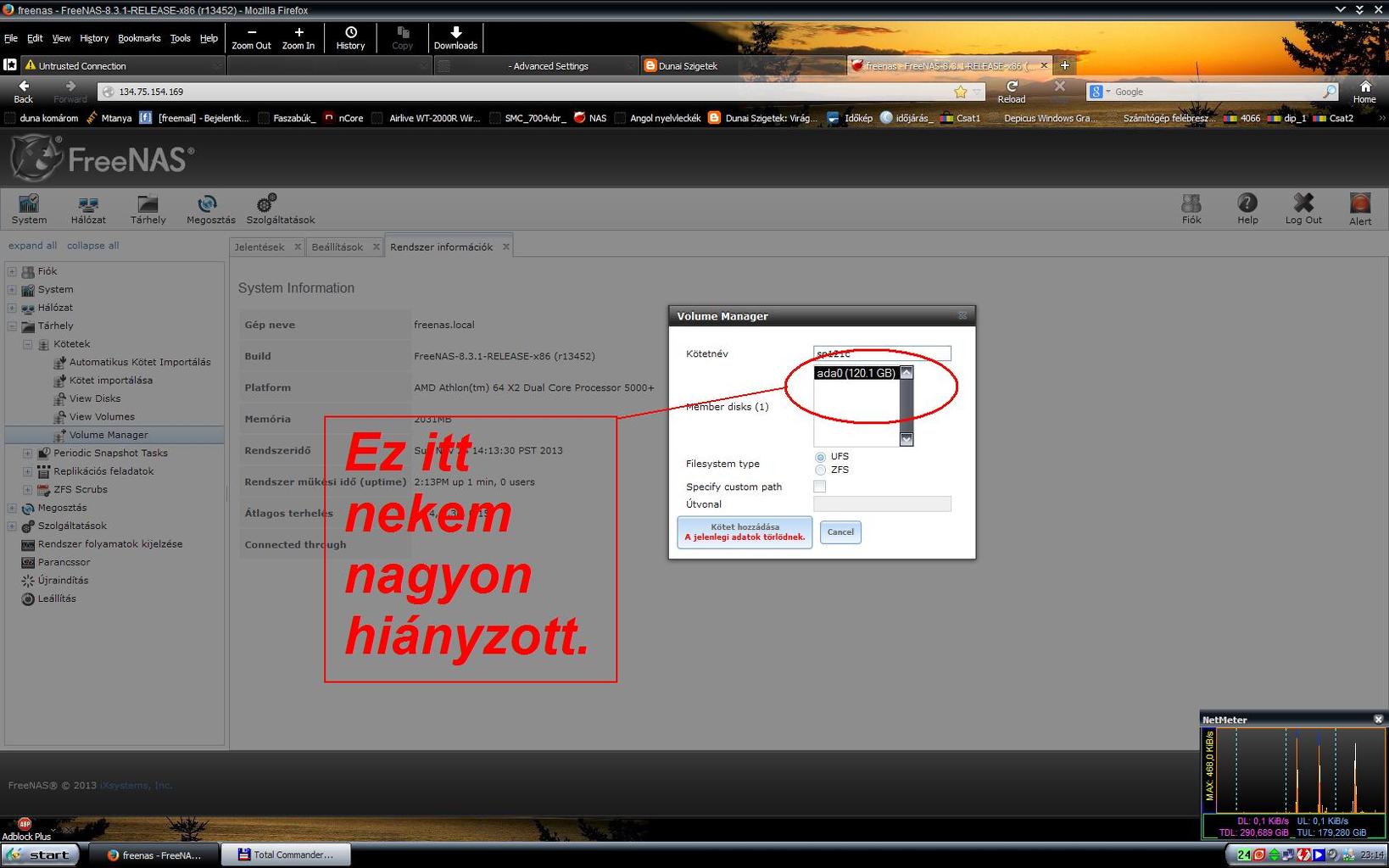

(#) _ampervadasz_ hozzászólása Nov 24, 2013 /
Úgyvan!
Csatlakoztattam egy 2GiB -os sticket, amire feltelepítettem a FreeNAS OS -t, a 120GiB -os HDD -t formattáltam, és ettől kezdve. látja a NAS -is.
Miért nem lehet "egy lemezes megoldás" az OS , és a felhasználói adatok?
Amúgy megnéztem létrehoz 2db 948MiB egy 1MiB,- és egy 20MiB -os particiót, a többi meg érintetlen.

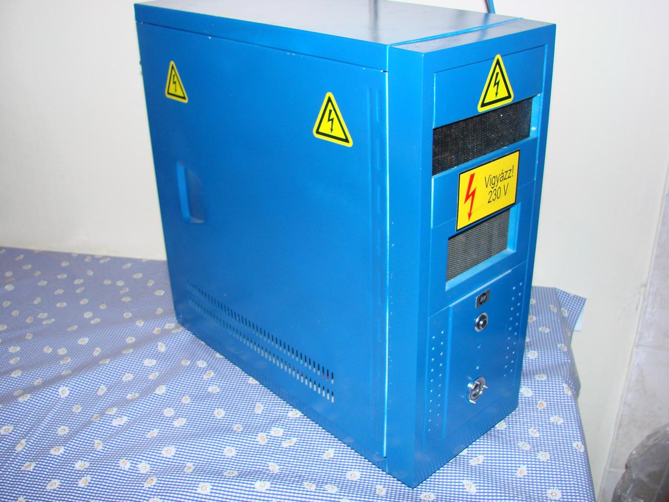

[off]Ezt a Sticket már babrálom is szét, kap egy tüskesor csatlakozót, és megy az alaplapra a gépházon belül, mert az lesz az első dolgom, hogy letöröm, ha kívül marad, meg amúgy is ronda lenne. Utólagos kiegészítésként meg lesz oldva, hogy összesen 1db(!) vezeték kellen a csatlakoztatáshoz, ami maga a hálózati tápkábel lesz. A LAN egy PLM segítségével rá lesz ültetve az elektromos hlózatra és onnan lesz leszedve ahol is az útválasztóra rácsatlakozik mjad.

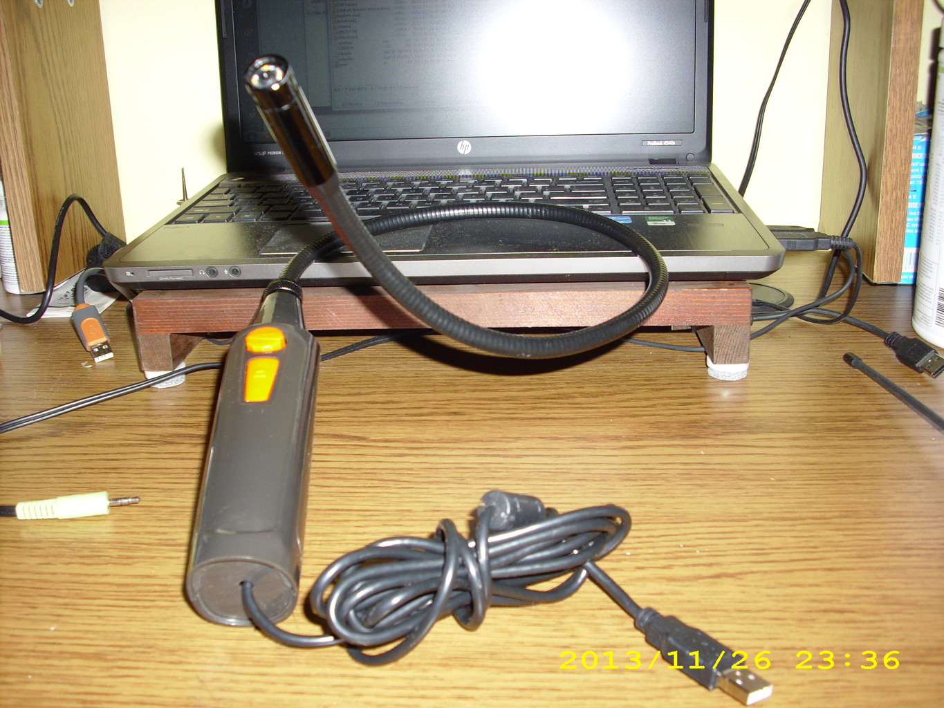

A piacon találtam egy USB Borescope kamerát, van hozzá telepítő CD is amivel telepítettem a leptopra. Csak van egy kis gond, ha videofelvételre kapcsolom lefagy a kamera ablaka. Tudna valaki segíteni?
