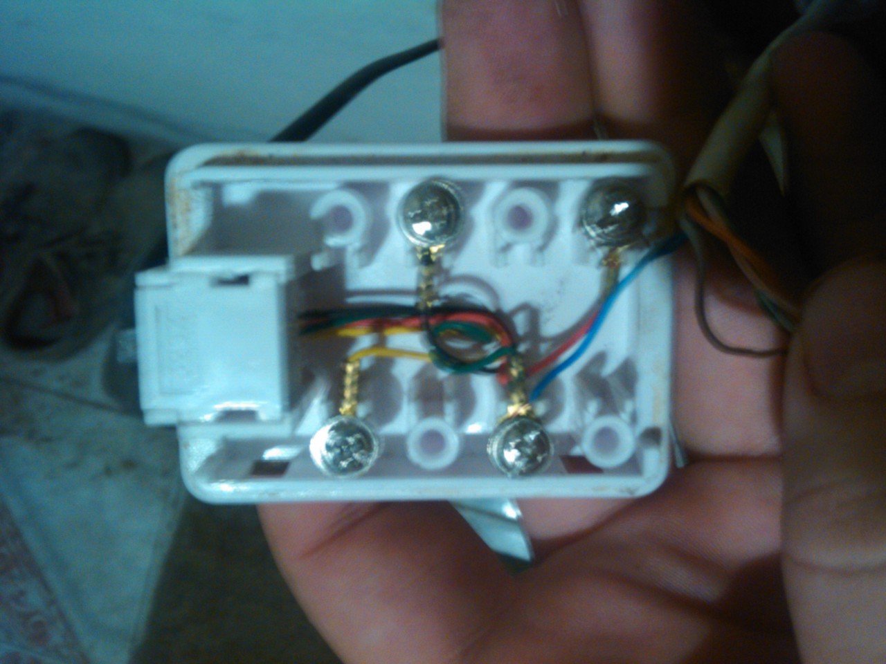

(#) antikzsolt hozzászólása Dec 22, 2013 /
Nem tudom hogy ide e kell de más ötletem nincs.
Lenne egy olyan problémám hogy a kedves öcsém belenyúlt az internet elosztóba. Négy kábel van bekötve a bejövő ágon. Zöld fekete sárga piros. és ezekre mint ahogy a képen is látszik zöld-kék piros kék-fehér párosítás van. A másik kettőre mit kell kötni a fekete és sárga érdekelne.
Barna, barna-fehér, zöld,zöld-fehér rózsaszín, rózsaszín-fehér.
Gondolom emiatt igencsak gyenge a net. Egyszer már szétszedtem de akkor háromra volt legalább kötve drót. Jelenleg kb a netem felét kapom meg és a stabilitása na hagyjuk.
Adsl net 5 megás T-home bekötés.
(#) lac08 válasza antikzsolt hozzászólására (») Dec 23, 2013 /
Ez a telefonos fali dug-alj lenne, nem?
Én úgy tudom, csak két szálon megy a dolog, a másik két szál meg csak úgy van.
A telefonos ADSL-nél a drót belemegy a hozzácsatolt szűrőbe és ott válik majd ketté az alsó és a felső frekvenciajel - egyik maga a telefonhoz, másik meg a net-hez való - az megy utána a modembe ... router-be - számítógépbe ...
Próbálgassad.
Nem vagyok benne biztos (meg azért most nem szedem szét az enyémet), de vagy a piros-fekete az élő, vagy a piros-zöld.
A többi kettő szinnel nem kell foglalkozni.

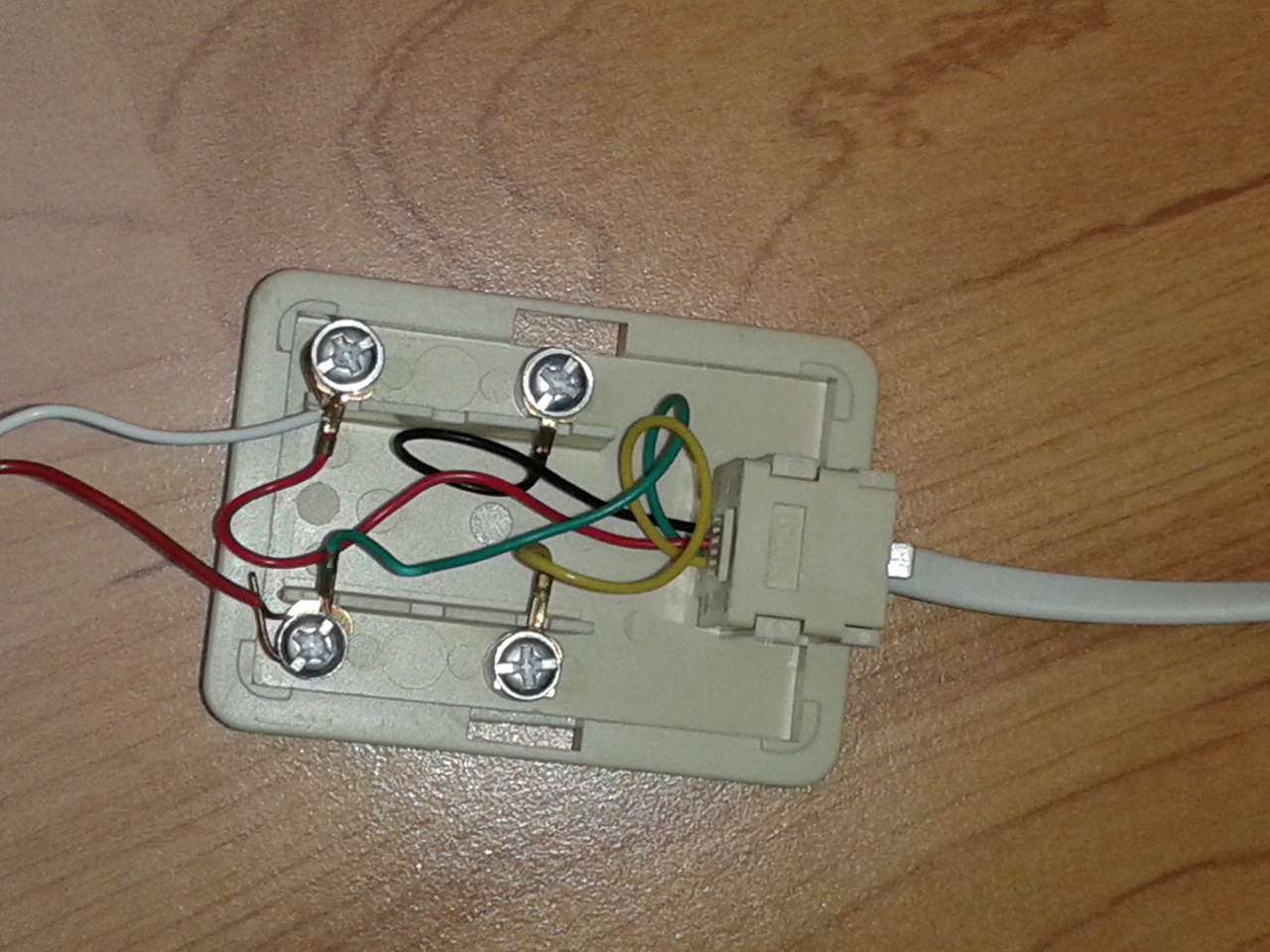

(#) mraulajos válasza antikzsolt hozzászólására (») Dec 23, 2013 /
Ha azt a két szálat tudod a sokból, hogy melyik van bekötve a dobozba, akkor azt a kettőt a villának a két középső szálára kell kötni. A másik kettőre nem kell semmi.
A hozzászólás módosítva: Dec 23, 2013
(#) antikzsolt válasza lac08 hozzászólására (») Dec 23, 2013 /
Igen Jól mondod ez a fali dug-alj. Megnéztem tényleg csak a kettő szál van bekötve.
Nálam ami él az a piros és a zöld. Létezik olyan hogy valamelyik csatira kettő szál meg?
Megkérhetlek hogy megnéznéd hogy van bekötve. Ha kihivom emiatt a szerelőt keményen fizetnem kell a szerelőnek. És ha csak a netet használom akkor is kell a szürő amit emlitettél?

(#) zzz válasza antikzsolt hozzászólására (») Dec 23, 2013 /
Helló!
Ez hátha segít.
Így kösd be, ahogy ezen a képen van. Ahogy az előzőekben írtam, a csatlakozóban a két középső szál, az a zöld, és a piros. Ezekre legyen kötve az a két szál ami neked bejön a dobozba. Nem biztos, hogy neked a sok szálból, olyan színűvel van bekötve, mint ahogy a képen van. Ez nehogy megzavarjon.
(#) antikzsolt válasza mraulajos hozzászólására (») Dec 23, 2013 /
Zöld és a piros él kell nekem is ez szabvány. Az egyik bekötés stimmel de fehér kanócom nincs.
Milyen színű vezeték van/volt bele kötve a dobozodba a sok szálból? Látok ott egy kéket, de a másik milyen színű? Az a kék az be volt kötve, az nem lett kibontva?
Igy van bekötve:
zöld-kék
piros kék-fehér
A zavarszürőt érdemes bekötni ha csak a netet használom?
Attól egyértelműbb magyarázat nincs, mint azon a képen, amit zzz rakott fel. Az nem zavarszűrő amit Te mondol, hanem egy leválasztó a telefonnak, és az internetnek. E nélkül nem fog a net működni. Szerintem keress valakit a közeledben, aki egy kicsit jobban ért hozzá, mert nem érjük egymást. Elbeszélünk a dolgok mellett, pedig ez egy roppant egyszerű feladat.
