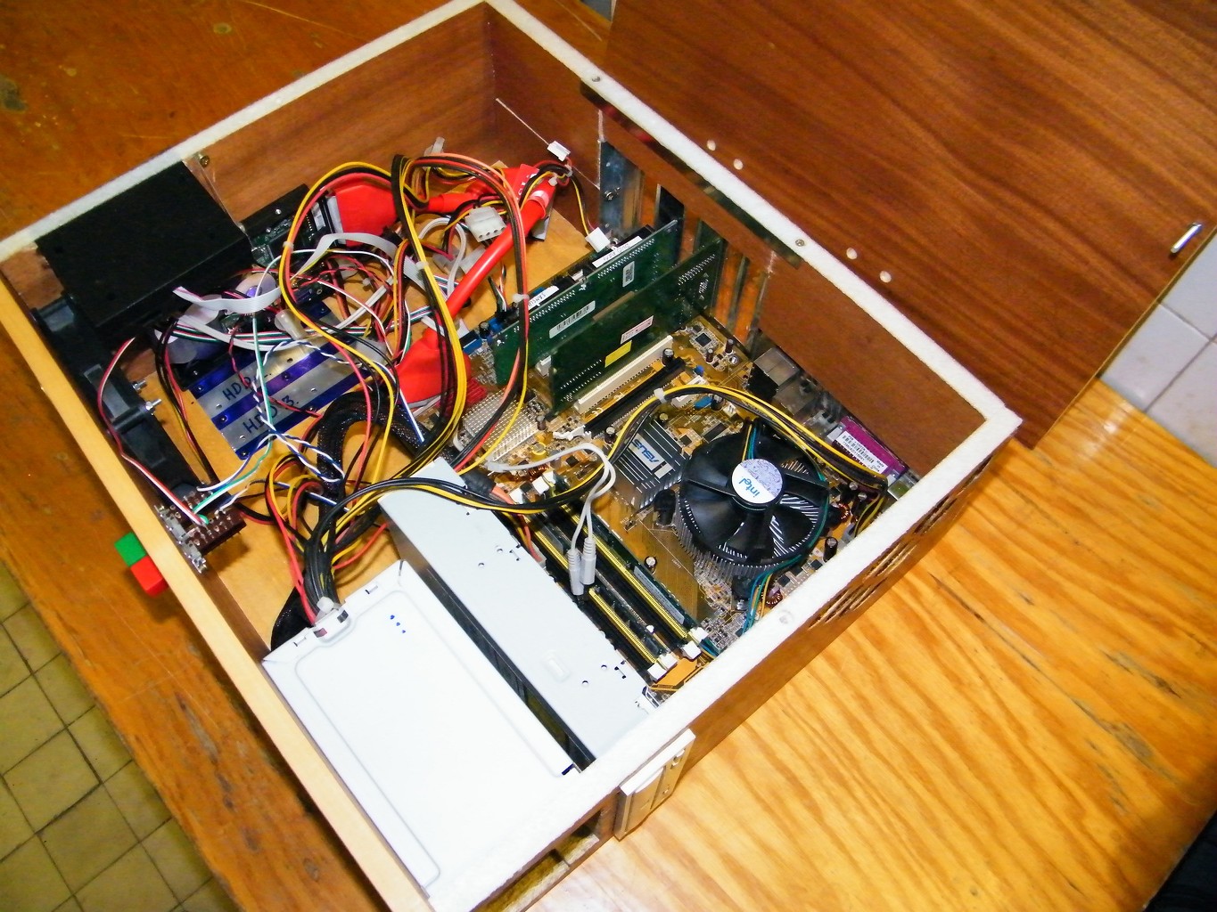

(#) BEMcorp válasza Tarbur hozzászólására (») Jan 6, 2014 /
Normális esetben működnie kellene a hdd-nek minden pozitúrában. Bár nem illik, én sokszor pakolgatom menet közben is, egy-egy deszkateszt alkalmával.
Pl., az én céges gépemben állítva vannak a merevlemezek - még a dvd-író is. (a képen még csak 1, de azóta üzemszerűen 3 régi ata-s, és egy új sata-s van benne, non-stop mennek)
