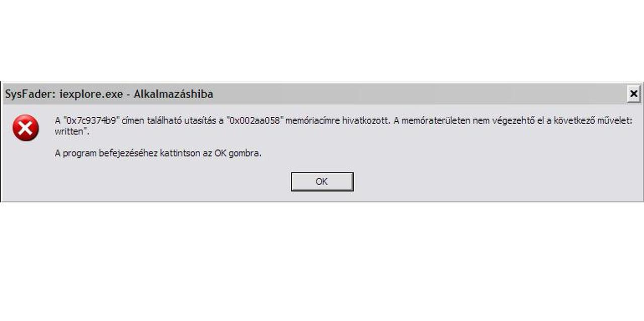

(#) csabii hozzászólása Máj 13, 2014 /
Lenne egy olyan kérdésem, hogy ezt a hibát mi okozhatja?
Gépem!
Asrock Dual SATA2 - alaplap
amd athlon 64 3500+ 2200Mhz Processzor
300WATT-os Codegen táp
Sapphire HD 2600 256mb- vga
3-db 512MB ddr ram!
320-GB Hitachi ide csatlakozós Vincseszter.
Minden böngészönél kidobál az internet! mozzilát egyáltalán nem lehet használni mindig összeomlik.
Valaki tudna ajánlani egy Ram test programot ami meg mutatja hogy rossz-e valamelyik?
Meg egy részletes leírást hogy hogyan kell használni?
Mert én néztem már a memtest86+ progit de nem indul el!
erre a hibára hivatkozik! Syslinux 3.86 2010.04.01 cbiosload error boot error!
valaki PLZ segítsen mert már nem tudok mit csinálni vele!

(#) belfi2 válasza csabii hozzászólására (») Máj 13, 2014 /
Vegyél ki a gépből két RAM modult, úgy próbáljad, és cserélgessed.Valamelyiknél kibukik a hiba , DE én megnézném a tápot , az alaplapi kondikat is.

(#) csabii válasza belfi2 hozzászólására (») Máj 13, 2014 /
kösszi át nézzem a kondnzátorokat!
a windows kijelzi az összes ramot 1,50GB ram-ot ír!
kipróbálom őket egyesével!
Csak a NET problémázik, más alkalmazás normálisan fut?Ha minden rendben lenne akkor csinálj egy mély vírus keresést, HDD ellenőrzést.
ki vetem 2-ramot csak az elsőt hagytam benne! akkor kékhalál windows jel után!
most bele tettem egy másikat azzal most megy!
memória hibával más program is leált pl:. PSX emulátor!
Frissen telepített Windows Xp-vel is ezt csinálja!
Már Kb a 4-vincsesztert cseréltem benne!
és a vincsesztert már kizártam!
A bios-ba észre vettem hogy az 512/400-as ramra csak 512/266-ot ír! ez mitől van?
Akkor azt ami benne volt legelőször tedd félre.Nagy valószínűséggel az lesz a bűnös, de lehet most mást a mem teszt is futna.
De azért próba a 3.-al is . Tápkondi, alaplapi kondik rendben?
Ha a maradék RAM működik ,akkor 1Gb on is szépen fut az XP.
beraktam a másik 512-mb ramot és dual channel-re ált be!
mikor 3-db volt benne akkor single-n volt!
idáig még igyse írt ki semmijen hibát! akkor lehet hogy a félre tett 512-mb os ram hbás!
