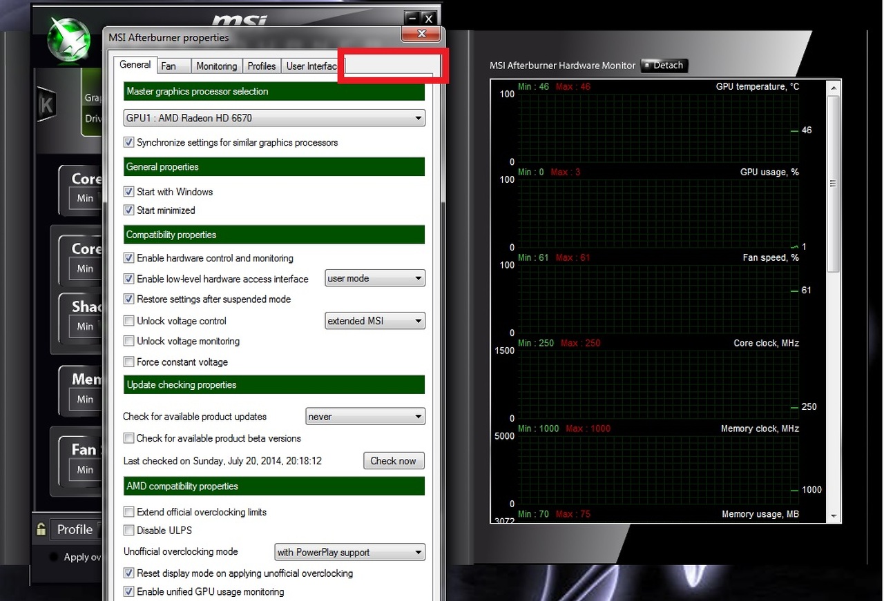

Egy olyan probléma adódott nálam, hogy az MSI videokártyámhoz van az MSI Afterburner nevű progi... Eddig minden gond nélkül beállítottam a videófelvételt és a képmentést, viszont tegnap vettem észre, mikor szerettem volna felvételt készíteni, hogy a progiból a beállítások eltűntek.. egyszerűen nincsenek meg a fülek fent... Próbáltam kitörölni és újratelepíteni, de ugyanez a helyzet.... Mi lehet a gond?
(#) belfi2 válasza T0MMYB0Y hozzászólására (») Júl 21, 2014 /
Nézd meg hogy a telepítési könyvtárban nem e marad valami az uninstall után, ugyan igy az Application Data mappában is nézz szét.Ha találsz valamit töröld és telepítsd újra.
(#) mikrokapcsolo válasza T0MMYB0Y hozzászólására (») Júl 21, 2014 /
Próbáld meg a Your Uninstallerrel leszedni, az minden apró maradékot leszed.
(#) T0MMYB0Y hozzászólása Júl 21, 2014 /
Ezeket magamtól is tudom, és teljesen ki volt törölve....
Azt hiszem közben sikerült megoldani... az új verzió 3.0.1-es és a régi, ami volt 2.3.1-es
Most visszaraktam a régit és újra megvan, ami kell.. már csak az a kérdés, hogy miért tűnik el az újban? Azért kösz a próbálkozást....
