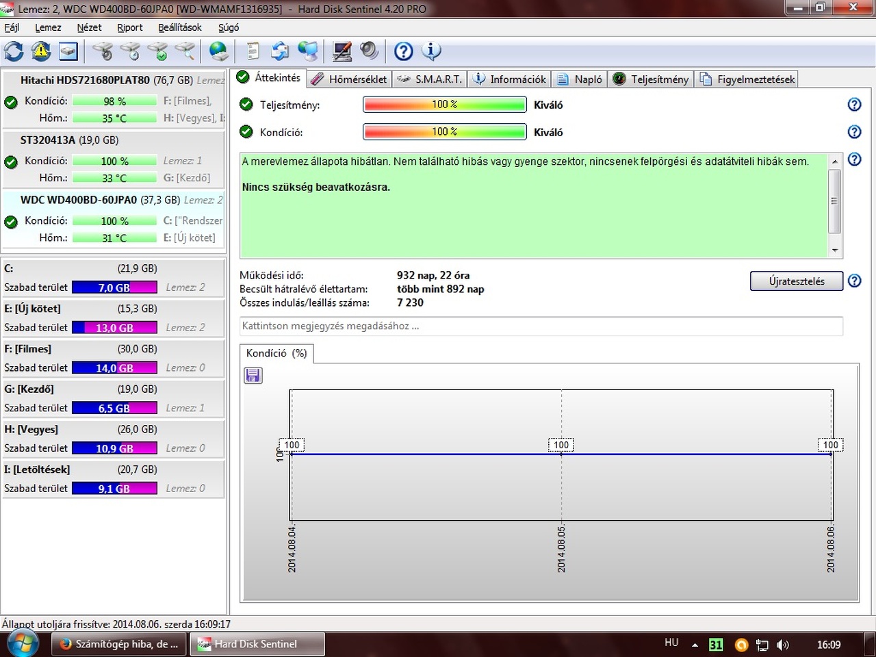

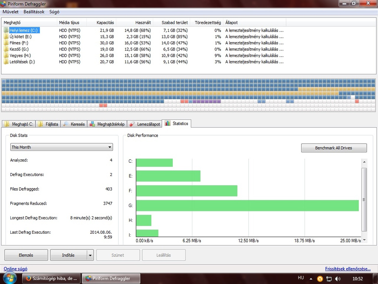

Nem rég raktam össze egy modernebb , bár nem új gépet.Egy GA-EP43-DS3L deszka 3Gb RAM (Dualban) és egy régi WDC WD400BD-60JPA0 ATA HDD, ez a rendszer lemez.Érdekes módon SATA interfész van rajta de nem SATA ként megy .A biosban az AHCI le van tiltva, így legacy IDE üzemben működik.Egy töredezettség mentesítés során néztem a véletlenszerű olvasási sebességet ami 1,65MB/s !!!!! Ez a C:\ meghajtó.Nézegettem a neten hátha találok magyarázatot rá, de mindenütt az SSDek magasztalják.
(Egy még régebbi 20Gb IGE vinyón 20 MB/s az érték ami szintén nem nagy de akkor is több mint a 10 szerese)
Mitől ilyen lassú?
(#) eSDi válasza belfi2 hozzászólására (») Aug 6, 2014 /
Ha SATA-s a meghajtó, akkor kapcsold be az AHCI-t. Valószínüleg a rendszer is újra kell majd telepítened. A lassú random olvasást pedig a töredezettség mentesítő miatt van. Teszteld le a hdd tune nevű programmal, vagy a HD sentinel-el. Az utóbbi ki is írja, ha valami nincs rendben.
(#) belfi2 válasza eSDi hozzászólására (») Aug 6, 2014 / 1
Volt bekapcsolva , de még lassabb volt. Ez a HDD SATA I (150MB/s) ezért ennek ez az ajánlott csatlakoztatása.(Legalább is sokak szerint de lehet benne valami, mert AHCI módban tényleg lassabb)A HD tune progit megnézem , a HD sentinel meg fent van a gépen,de semmi hibát nem jelez. Az átviteli sebességet most 38MB/s ben adta meg, ez sem egy csúcs de már jobban hangzik csak ugye, ez nem az amiről szó van.Megnézem , lemezről indítva .Egyébként a WIN7-et lehet váltani AHCI módra telepítés nélkül is, csak a registryben állítani kell.

Az átlagos olvasási sebesség ~50MB/s a Burst rate pedig 106 MB/s.
