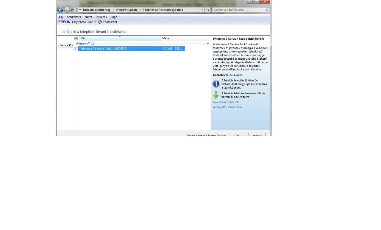

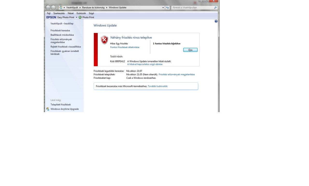

Sziasztok! Megint beleütköztem egy problémába. Négy éve nem kellett hozzányúlni a géphez (vagyis újratelepíteni meg ilyesmi) de amint a napokba is írtam hogy a mappabeállításai annyira megváltoztak hogy itt is ami segítséget kaptam,meg a netten amiket olvastam nem segített,így visszaraktam egy 2010-es Ghost mentést. Most a talált frissítéseket újra felrakta(m) kivéve egyel állandóan xarakodik és ez a Windows 7 SP1. Be linkelem a képet is hogy milyen problémába ütközik. Kerestem egy pár hozzászólást ezzel a hibakóddal a netten de a leírtak alapján sem sikerül rábírni hogy valahogy legyen már túl rajta.
Szerintetek mi a megoldás?
(#) belfi2 válasza vladcepes hozzászólására (») Okt 2, 2014 /
Töröld és tedd fel kézzel.Bővebben: Link
Ha fent van a KB971033 töröld.
(#) vladcepes válasza belfi2 hozzászólására (») Okt 2, 2014 /
Próbáltam tegnap úgy hogy leszedtem és kézzel próbáltam de ugyan az a hiba.
Keressem meg a KB971033 töröljem majd utána tegyem fel a KB976932-t?
A hozzászólás módosítva: Okt 2, 2014
Töröltem a KB971033-ast,aztán újraindítottam majd próbáltam felrakni a KB976932 a hiba ugyan az.

(#) belfi2 válasza vladcepes hozzászólására (») Okt 3, 2014 /
Ezt is átolvastad? Bővebben: Link
Itt Magyarul
Esetleg megpróbálhatod úgy hogy megint felteszed a klónt, és rögtön utána az sp1et,majd utána a frissítéseket. Ha nem megy, sok lehetőséged nem marad, mint egy újra telepítés.

Megcsináltam az "Advanced SystemCare 7"-el fúlósan a(futtatást) javítást, Malwarebytes lefuttatva semmi, gép újraindít kézzel próbálom telepíteni az Sp1-et de a hiba ugyan az. Lehet az lesz hogy visszarakom a Gost-al megint aztán nem engedem frissíteni addig amíg nem próbálom meg az Sp1-et telepíteni. (Most csak az Sp1-el xarakszik) nem tudom ezt kilőni hogy nem mind akarja ezt telepíteni?
