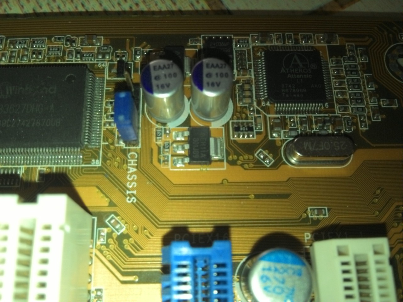

Nincs benne pci kártya. A táp is jó. Közbe rájöttem, hogy egy ilyen ic melegszik a 2 pci között, pár mp alatt átmelegíti még a nyák másik oldalát is. Az amelyik 1 széles elöl, 3 keskeny csatlakozó hátul.

(#) belfi2 válasza Repsol600 hozzászólására (») Nov 3, 2014 /
Az egy FET, és általában a tápért felel,-lehet épp a déli hídé-és ha nagyon melegszik, (nem lehet megfogni ) az zárlatot jelent. Nézd meg nem e került valami a PCI foglalatokba , valami fémes , esetleg folyadék.Kondenzátor nincs e kifolyva , illetve nem e púpos.(bár amit látok a szilárdtest kondi de lehet máshol van elkó is )Ha nincs semmi rendellenes , akkor akkor sajnos a déli híd megadta magát.

(#) Repsol600 válasza belfi2 hozzászólására (») Nov 3, 2014 /
Nincs púpos kondi, se kifolyva. Van rajta elkó is. Csak az a FET melegszik, kézzel nem lehet megfogni. 1db PCI csatlakozó szál el volt görbülve, visszanyomtam de így sem megy, az a fet el kezd melegedni és ennyi nem kapcsol a gép. Nem lehet, hogy csak az a rossz és ezt kellene cserélni?
Akkor valószínűleg nem a foglalat melegszik hanem a FET melegíti át. Általában két állapota van annak ha rossz egy félvezető: vagy szakadt, és akkor nem meleg , vagy drót és általában akkor sem melegít hanem tönkre tesz egy nálánál kisebb teherbírású áramkört.Bár voltak kivételek de nem jellemző.Meglehet próbálni a cserét de elég kényes helyen van és a PCI slotok kétlem hogy kibírnák a hőlég állomást, pákával meg ......... de meg lehet próbálni.Nézz szét még az USB foglalatoknál is mert azt is a délihíd vezérli , nem e ott van gond.

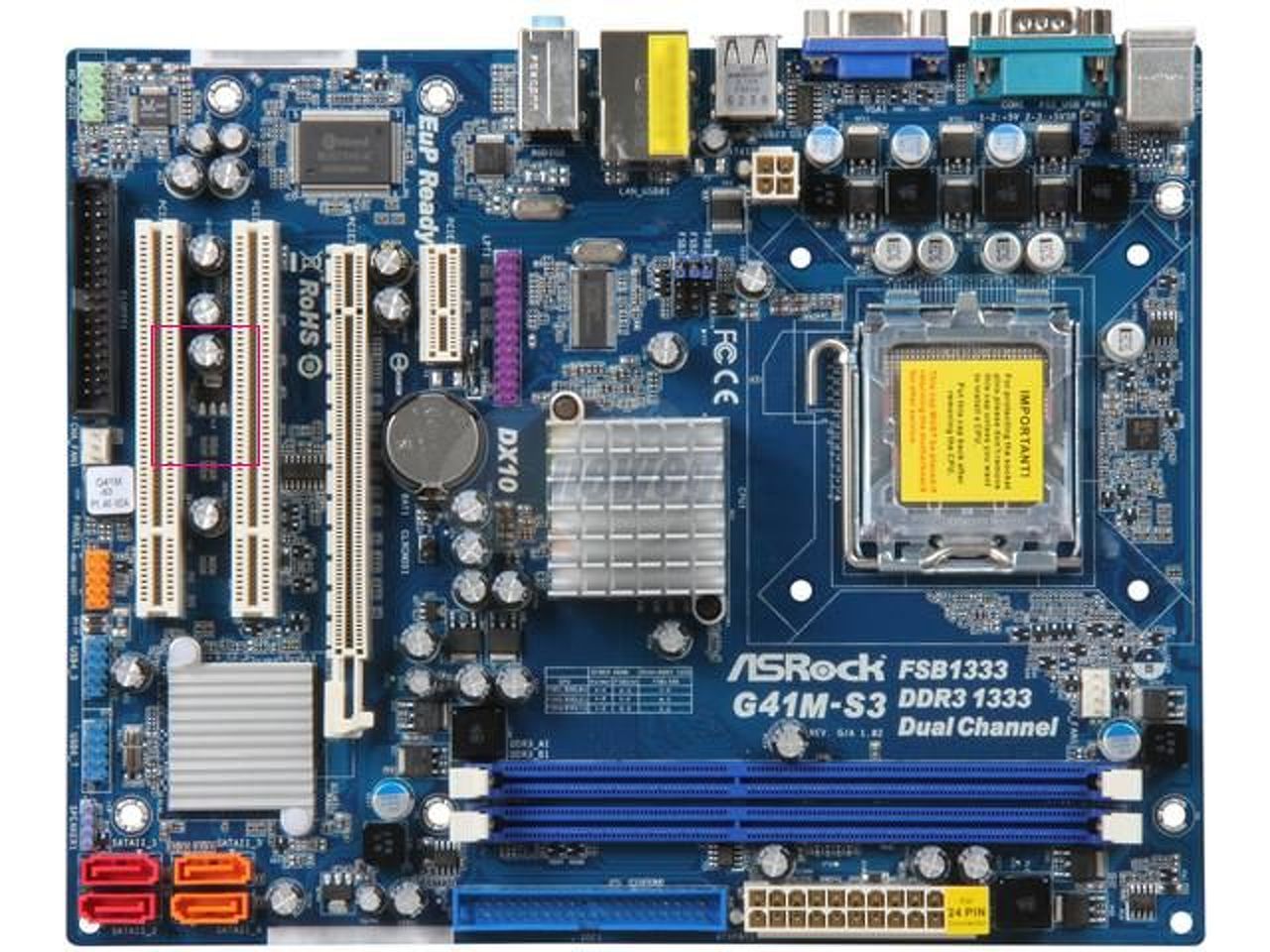

(#) ktamas66 válasza Repsol600 hozzászólására (») Nov 3, 2014 /
Az szerintem nem FET, hanem egy táp IC (talán AZ1117), és az adja a tápot az ethernet vezérlőnek. Próbáld meg letiltani az alaplapi hálókártyát.
ui.:
Bocsi, akkor most melyik kép az igaz

(#) belfi2 válasza ktamas66 hozzászólására (») Nov 3, 2014 /
„Közbe rájöttem, hogy egy ilyen ic melegszik a 2 pci között, pár mp alatt átmelegíti még a nyák másik oldalát is
Ennél a lapnál csak ott van olyan amit leírt a kérdező. Attól lehet táp ic nem látom a számát. Ha IC, elképzelhető hogy a lap meg gyógyul cseréjével de a melegedés akkor is nagy áramra utal.
A felső képen valóban egy táp IC van EH11A
A hozzászólás módosítva: Nov 3, 2014
(#) Repsol600 hozzászólása Nov 3, 2014 /
Nem tudok semmit letiltani mert nem indul a gép. A kék alaplap, azaz ami be van keretezve, a sárgát amit linkeltem az egy másik lap, csak az alkatrész miatt mutattam a képet.
Ez van ráirva:
1117
9D4336
(#) kala1982a válasza Repsol600 hozzászólására (») Nov 4, 2014 /
3,3v-os stabilizátor IC.Bővebben: Link
